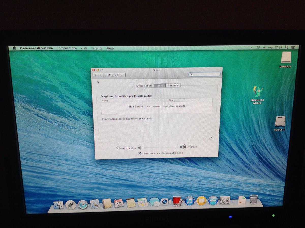

gio9646 Posted February 12, 2014 Share Posted February 12, 2014 Ho installato mavericks su ssd, avvio super veloce tutto perfetto ma l'audio non viene rilevato, ho letto in giro di usare all'avvio la combinazione mela(in questo caso ho usato il tasto windows)+alt+p+r ma niente mi avvia osx in modalità sicura...sono senza idee... Inizialmente ero riuscito a fare tutto anche l'audio che funzionava regolarmente, ma avendo un nvidia quadro 600 volevo installare i kext, ma una vilta installati, al riavvio ho avuto un kernel panic, e ho reinstallato tutto da capo e da allora ho sto problema.. Aiutatemi non ho la più pallida idea di come risolvere questo grave problema...Grazie in Anticipo (: Link to comment https://www.insanelymac.com/forum/topic/296025-jack-audio-connesso-ma-non-%C3%A8-stato-trovato-nessun-dispositivo-di-uscita/ Share on other sites More sharing options...

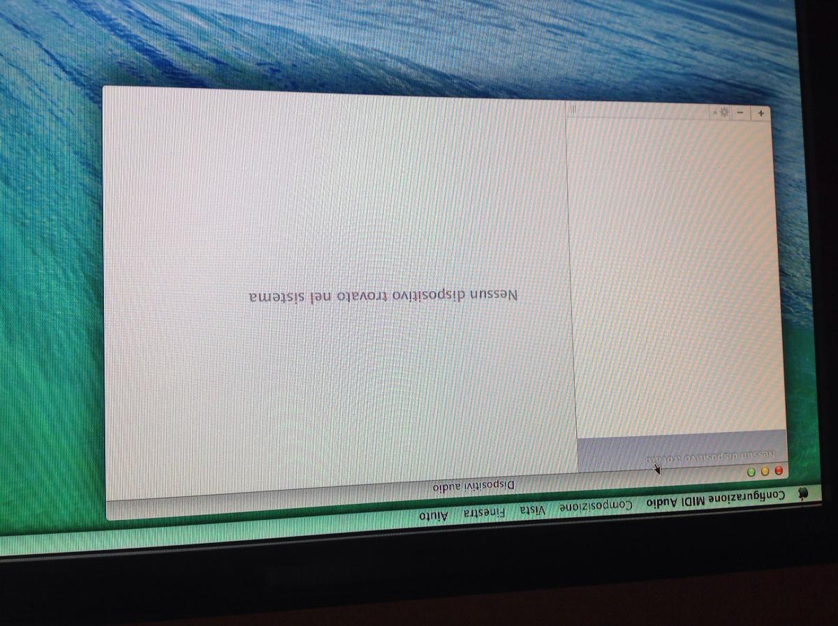

carbo178 Posted February 12, 2014 Share Posted February 12, 2014 A parte che il metodo usato non è supportato dal forum... (leggi le regole), cosa vedi in "preferenze di sistema" alla voce suono? E in "configurazione midi audio"? Link to comment https://www.insanelymac.com/forum/topic/296025-jack-audio-connesso-ma-non-%C3%A8-stato-trovato-nessun-dispositivo-di-uscita/#findComment-1993521 Share on other sites More sharing options...

carbo178 Posted February 12, 2014 Share Posted February 12, 2014 Prova VoodooHDA.kext, elimina AppleHDA.kext oppure metti anche Disabler.kext Altrimenti prova questo http://www.insanelymac.com/forum/files/file/154-applehda-for-via-vt2020vt2021-1085/ , ma devi avere il DSDT con l'iniezione HDEF Per estrarre il DSDT: http://www.insanelymac.com/forum/topic/295865-guida-di-baseestrarre-il-dsdt-e-correggere-gli-errori/ Link to comment https://www.insanelymac.com/forum/topic/296025-jack-audio-connesso-ma-non-%C3%A8-stato-trovato-nessun-dispositivo-di-uscita/#findComment-1993529 Share on other sites More sharing options...
gio9646 Posted February 12, 2014 Author Share Posted February 12, 2014 Ho risolto...grande!!! Grazie mille!!!!!!!!!!! Link to comment https://www.insanelymac.com/forum/topic/296025-jack-audio-connesso-ma-non-%C3%A8-stato-trovato-nessun-dispositivo-di-uscita/#findComment-1993533 Share on other sites More sharing options...
