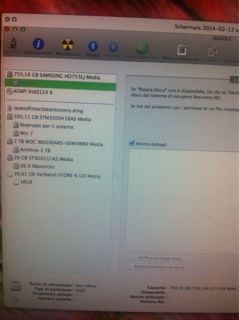

Ciao a tutti,
Dunque premessa.Ho già visto nella sezione FAQ e il mio Boot 0 è "leggermente" diverso-
Ho questo hackintosh da un paio di anni ...mai dato problemi.nello stesso pc ho anche un hd con windows.
Durante normale manutenzione di sposta e ordina file da dentro windows riavvio....e windows non si avvia più.
Provo a far avviare il Mac ..e mi da boot 0 !!!
Non me lo riconosce proprio... ho su un altro hd piccolo da 20 gb dove avevo installato Mavericks per provarlo..
Nel hard disk dove avevo il Mac ( LION) ho dati molto importanti....
C'è modo di salvar qualcosa ?
All'avvio con mavericks mi dice se voglio inizializzare il disco..........
( PANICO )
Grazie in anticipo.

Last login: Wed Feb 12 15:52:11 on ttys001
host786:~ RogerStiller$ diskutil unmount disk0s1
disk0s1 was already unmounted
host786:~ RogerStiller$ su
Password:
sh-3.2# cd/ :(
sh: cd/: No such file or directory
sh-3.2# cd / :( not this, this is the command: cd /Users/RogerStiller/Desktop/i386  :yes:
sh-3.2# dd if=boot1h of=/dev/disk0s1 :( bs=4096 and here is this: dd if=boot1h of=/dev/disk0 bs=4096
dd: boot1h: No such file or directory
sh-3.2# cd//Users/RogerStiller/Desktop/i386
sh: cd//Users/RogerStiller/Desktop/i386: No such file or directory
sh-3.2# cd/Users/RogerStiller/Desktop/i386
sh: cd/Users/RogerStiller/Desktop/i386: No such file or directory
sh-3.2# cd /Users/RogerStiller/Desktop/i386
sh-3.2# ./fdisk440 -f boot0 -u -y /dev/rdisk0
sh-3.2# dd if=boot1h of=/dev/rdisk0s1
2+0 records in
2+0 records out
1024 bytes transferred in 0.000277 secs (3699369 bytes/sec)
sh-3.2# cp boot /
sh-3.2# here is ok, try put the disk 0 in the first position in the bios settings to boot, then boot the system

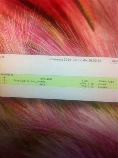

After the Reboot the partition named disk01 is disappear........... :/ Damn

/dev/disk0
   #:                       TYPE NAME                    SIZE       IDENTIFIER
   0:                                                   *750.2 GB   disk0
/dev/disk1
   0:     FDisk_partition_scheme                        *500.1 GB   disk1
   1:               Windows_NTFS Riservato per il sis... 105.9 MB   disk1s1
   2:               Windows_NTFS Win 7                   500.0 GB   disk1s2
/dev/disk2
   0:      GUID_partition_scheme                        *20.0 GB    disk2
   1:                        EFI EFI                     209.7 MB   disk2s1
   2:                  Apple_HFS OS X Mavericks          19.7 GB    disk2s2
/dev/disk3
   0:     FDisk_partition_scheme                        *2.0 TB     disk3
   1:               Windows_NTFS Archivio 2 TB           2.0 TB     disk3s1
/dev/disk4
   0:                                                   *0 B        disk4
look the disk0... Partition s1 is disappear after reboot :/
