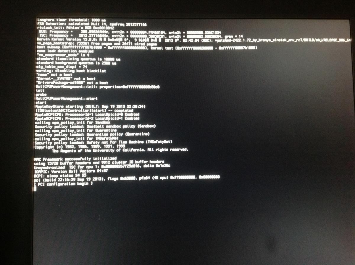

s.rond Posted January 26, 2014 Share Posted January 26, 2014 Salve ragazzi ho un processore amd 5400+ am2 e ho preparato la usb d'installazione con pandora come descritto nella guida. All'avvio dell'installazione mi da questa schermata fissa e nn va più avanti Cosa posso fare? Grazie in anticipo Link to comment https://www.insanelymac.com/forum/topic/295615-schermata-bloccata-allavvia-dellinstallazione/ Share on other sites More sharing options...
carbo178 Posted January 26, 2014 Share Posted January 26, 2014 npci=0x2000 (sarebbe bastato cercare PCIConfigurationbegin) Link to comment https://www.insanelymac.com/forum/topic/295615-schermata-bloccata-allavvia-dellinstallazione/#findComment-1988883 Share on other sites More sharing options...

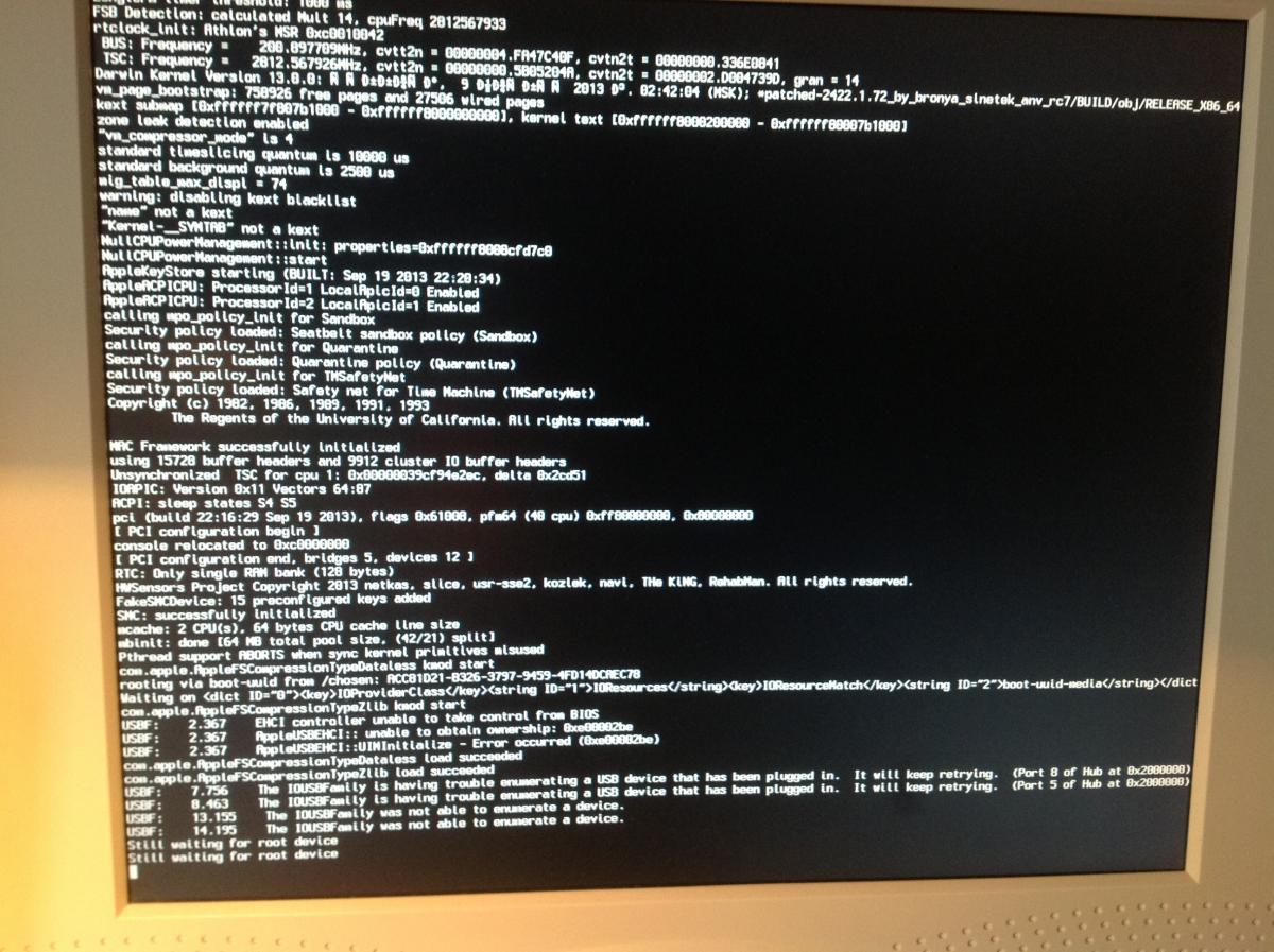

s.rond Posted January 26, 2014 Author Share Posted January 26, 2014 Hai ragione carbo...infatti poi dopo aver aperto il topic l ho trovato... Il problema adesso é che mi dice in continuazione STILL WAITING FOR REBOOT DEVICES Che potrebbe essere? Link to comment https://www.insanelymac.com/forum/topic/295615-schermata-bloccata-allavvia-dellinstallazione/#findComment-1988886 Share on other sites More sharing options...

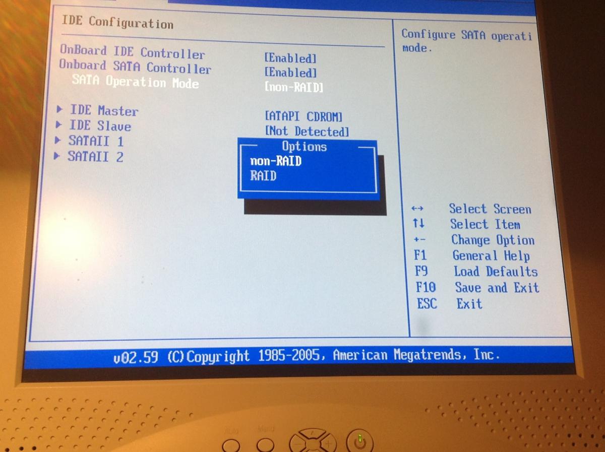

s.rond Posted January 26, 2014 Author Share Posted January 26, 2014 ho letto su alcuni post che potrebbe essere un problema tra l'incompatibilità di raid o ahci... solo che non capisco come si deve risolvere e soprattutto nel bios non riesco a capire se ho ahci...c'è solo scritto NO RAID Link to comment https://www.insanelymac.com/forum/topic/295615-schermata-bloccata-allavvia-dellinstallazione/#findComment-1988900 Share on other sites More sharing options...
carbo178 Posted January 26, 2014 Share Posted January 26, 2014 Ci dovrebbe essere una configurazione per i dischi sata, se non c'è AHCI forse c'è Enhanced Link to comment https://www.insanelymac.com/forum/topic/295615-schermata-bloccata-allavvia-dellinstallazione/#findComment-1988914 Share on other sites More sharing options...
s.rond Posted January 26, 2014 Author Share Posted January 26, 2014 Questo è quello che ho nel bios Link to comment https://www.insanelymac.com/forum/topic/295615-schermata-bloccata-allavvia-dellinstallazione/#findComment-1988916 Share on other sites More sharing options...

carlo_67 Posted January 27, 2014 Share Posted January 27, 2014 prova a mettere queste flag in avvio -v -f npci=0x2000 GraphicsEnabler=No (oppure Yes) AtiConfig=Vervet rispetta spazi e maiuscole se non va istalla questo in S/L/E della usb con kext wizard Decomprimilo prima credo che sia anche perché hai il chipset della mobo nforce quindi è da provare AppleNForceATA.kext.zip Link to comment https://www.insanelymac.com/forum/topic/295615-schermata-bloccata-allavvia-dellinstallazione/#findComment-1989075 Share on other sites More sharing options...

s.rond Posted January 27, 2014 Author Share Posted January 27, 2014 Carbo ho provato ma nada.... Ho installato il kext tramite kext wizard e poi ho riparato e ricostruito i permessi Altre soluzioni?? Ragazzi ho trovato questo tizio che ha una configurazione simile alla mia e ha installato snow leopard... Ho preso spunto per le impostazioni del bios, ma mi da lo stesso erroe...still waiting for root device Spero sia possibile mettervi il link http://infinitemac.com/discussion/comment/53140 Magari se gli date un occhiata voi.. Link to comment https://www.insanelymac.com/forum/topic/295615-schermata-bloccata-allavvia-dellinstallazione/#findComment-1989088 Share on other sites More sharing options...
carlo_67 Posted January 27, 2014 Share Posted January 27, 2014 vedi se nel bios puoi disabilitare la scheda video togli pci e metti pcie prepara la usb come da guida e istallaci il kext di prima e questo che ti do prova le flag -v -f arch=x86_64 npci=0x2000 PCIRootUID=1 oppure 0 anv_corecrypto.kext.zip Link to comment https://www.insanelymac.com/forum/topic/295615-schermata-bloccata-allavvia-dellinstallazione/#findComment-1989124 Share on other sites More sharing options...

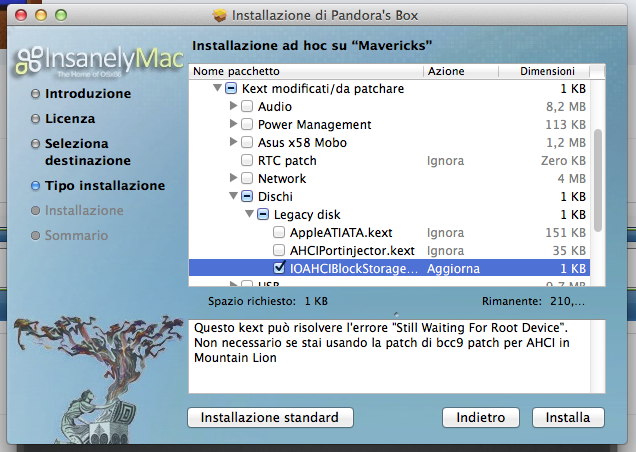

s.rond Posted January 30, 2014 Author Share Posted January 30, 2014 Mi potete chiarire una cosa... Io utilizzo il vaso di pandora 1.34 beta2 , all inizio mi chiede di scegliere tra 3 modi di installazione. Quale dovrei scegliere??? Io sto utilizzando il primo... Link to comment https://www.insanelymac.com/forum/topic/295615-schermata-bloccata-allavvia-dellinstallazione/#findComment-1989972 Share on other sites More sharing options...
