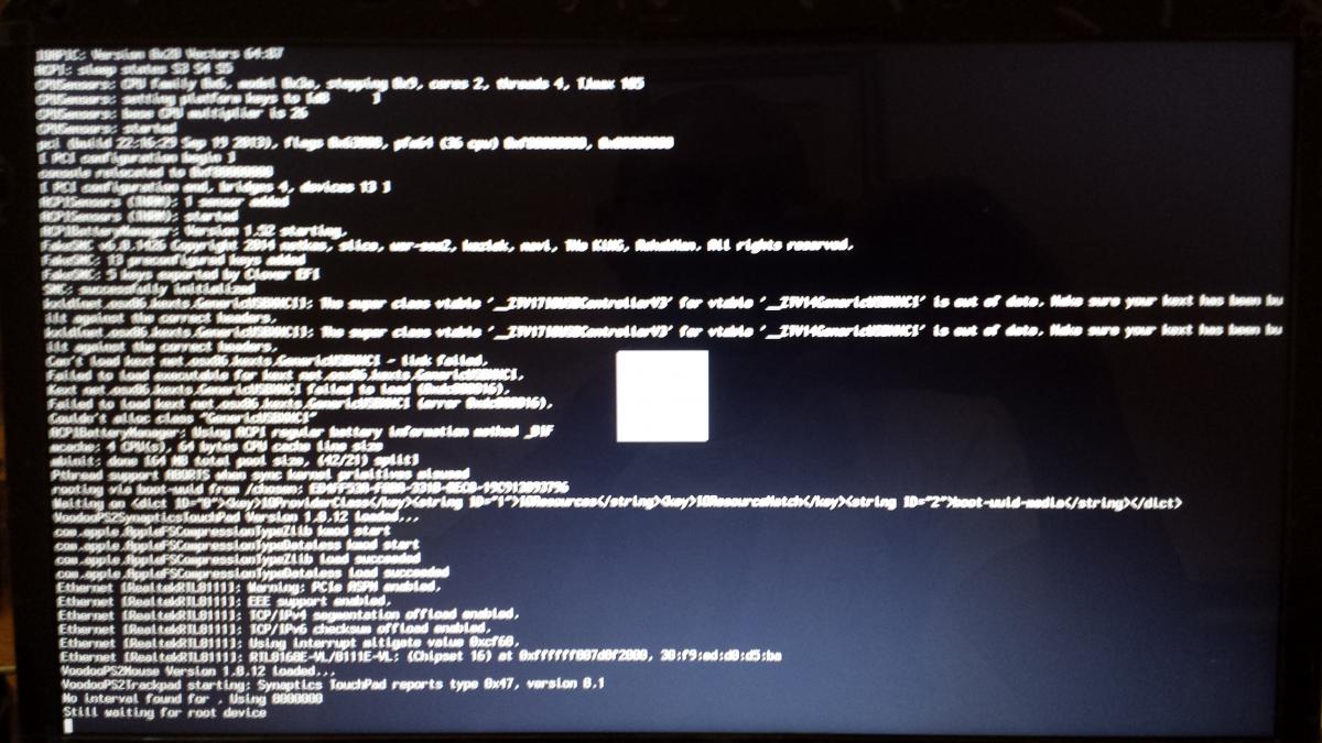

mrazember Posted January 25, 2014 Share Posted January 25, 2014 Buongiorno ho un vaio sve1513q1esi ho provato ad installare os x 10.9 pero mi compare "still waiting for root device" durante il primo boot usando i flags, altrimenti una schermata nera. Penso che il problema sia causato dall'impossibilita di modificaare le impostazioni sata ad achi nel bios. attendo qualche proposta per risolvere. Link to comment https://www.insanelymac.com/forum/topic/295571-aiuto-primo-boot-su-vaio-sve1513q1esi/ Share on other sites More sharing options...

Fabio1971 Posted October 14, 2014 Share Posted October 14, 2014 Aggiungere nella usb IOAHCIBlockStorage.kext Fabio Link to comment https://www.insanelymac.com/forum/topic/295571-aiuto-primo-boot-su-vaio-sve1513q1esi/#findComment-2069276 Share on other sites More sharing options...
thehotstuff Posted October 14, 2014 Share Posted October 14, 2014 Ciao Fabio. Io ho creato un disco seguendo quest guida: http://www.insanelymac.com/forum/topic/300906-guide-install-mavericksyosemite-on-sony-vaio-s-2012-and-other-uefi-capable-vaios/ Il kext che mi hai consigliato http://www.insanelymac.com/forum/index.php?app=core&module=attach§ion=attach&attach_id=112665 l'ho inserito in Chiavetta_USB:\EFI\CLOVER\kexts\Other. Nonostante ciò, mi ritrovo sempre l'errore "still waiting for root device" Link to comment https://www.insanelymac.com/forum/topic/295571-aiuto-primo-boot-su-vaio-sve1513q1esi/#findComment-2069278 Share on other sites More sharing options...
carbo178 Posted October 14, 2014 Share Posted October 14, 2014 Installalo in S/L/E della chiavetta Link to comment https://www.insanelymac.com/forum/topic/295571-aiuto-primo-boot-su-vaio-sve1513q1esi/#findComment-2069285 Share on other sites More sharing options...

carbo178 Posted October 14, 2014 Share Posted October 14, 2014 Il tuo vaio ha un core i5 ivy Bridge con HD4000, crea la USB con chameleon e nella Extra Extensions metti AHCIBlockstorage, avvia con -v -f EDIT: Hai già installato il sistema o sei bloccato alla preinstallazione? EDIT2: Hai provato ad entrare nelle opzioni avanzate del bios premendo F2 o il tasto Del? (credo che normalmente tu entri con F8) Link to comment https://www.insanelymac.com/forum/topic/295571-aiuto-primo-boot-su-vaio-sve1513q1esi/#findComment-2069310 Share on other sites More sharing options...

carbo178 Posted October 14, 2014 Share Posted October 14, 2014 Con Chameleon installi anche in GUID, ciò che permette di installare in MBR è una patch all'installer. Se still waiting for root device lo hai già dalla chiavetta non è un problema di disco, ma di usb, avvia con UsbBusFix=Yes (con chameleon) Imposta il bios in Legacy Link to comment https://www.insanelymac.com/forum/topic/295571-aiuto-primo-boot-su-vaio-sve1513q1esi/#findComment-2069430 Share on other sites More sharing options...
