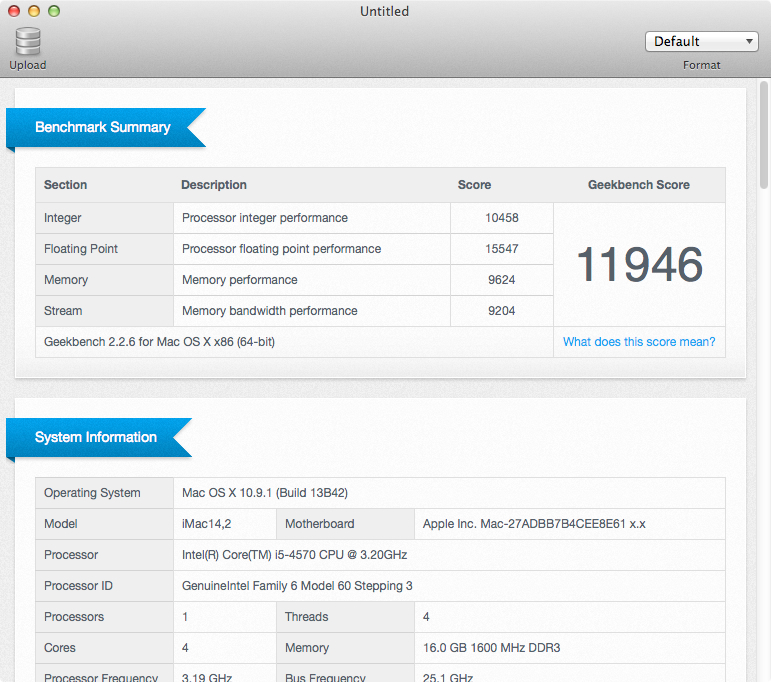

Derty Posted January 1, 2014 Share Posted January 1, 2014 me he comprado una, GA-Z87X-UD3H, con un i5 4570, ASUS 650 GTX 2 Gb, y 8 Gb skill 1600mhz. creía que iba a mejorar el rendimiento de mi vieja GA P55 UD6, i7 780, 8 gb kingston 1600 mhz, 250 GTS, pero no es así... jajajaja, me he comido con patatas 415 euros...., en geekbench, la p55 me da 10170 puntos, y la z87x, 10850..., claro que los gráficos y el disco WD black corren mas suaves, no se, se nota mas suelto realmente, en photoshop, y final cut, así que no se cuan real es el geekbench en su resultado. tendria que haber comprado un i7... {censored} de mi... de todos modos, lo que quería contar, si buscas actualizarte con un presupuesto limitado, sin placa de video serian 300 euros, desde un coreduo o core quad, y tu placa de video todavía tira con mavericks, esta placa es totalmente compatible, solo la red, y el audio, todo lo demás incluso el step, sleep, sata, esata, funcionan OB, sin dsdt, ni ssdt, ni chameleon.boot.plist, un smbios 14.2 de imac, pelado, y nada mas, claro que si quieres afinar.... pero es muy buena opción para quien no quiere luchar con un hack, en osx mavericks. dejo los kexts, bios y demás. Z87X-UD3H.zip seteo de bios Press F7 to load optimized default xHCI Mode auto xHCI Hand-OFF Enabled EHCI Hand-OFF Enabled Internal Graphics Disabled Init Display First, change it to the PCIe slot that you placed your graphics card in. Wake on Lan Disabled Intel VT-d Disabled Network stack Disabled 2 Link to comment https://www.insanelymac.com/forum/topic/294984-ga-z87x-ud3h-cambio-de-hard/ Share on other sites More sharing options...

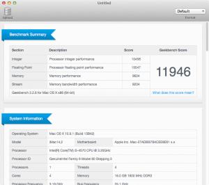

Derty Posted January 17, 2014 Author Share Posted January 17, 2014 bueno hoy adicione otra memoria de 8gb 1600 y obtuve 11946 puntos... ya me siento menos tonto..jajajaj Link to comment https://www.insanelymac.com/forum/topic/294984-ga-z87x-ud3h-cambio-de-hard/#findComment-1986141 Share on other sites More sharing options...
