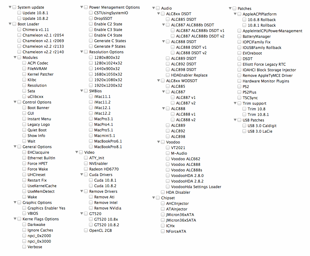

c.ozzy Posted December 30, 2013 Share Posted December 30, 2013 Buon giorno a tutti, è una settimana che sto cercando (invano) di installare sul mio vaio vgn-nw21ef osx MountainLion (Hazard distro). La mia macchina monta i seguenti componenti: Processore Intel® Pentium® T4300 4gb ram SDRAM DDR2 (2 x 2 GB) sata320gb Scheda grafica ATI Mobility Radeon™ HD 4570 (512MB) scheda wifi Atheros ar928x Ho creato (tramite un altro hackintosh che ho in casa) una penna usb da 16 gb bootable con la distro MountainLion Hazard. NON RISOLTO (vedi quote) Inserisco la penna nel notebook, come comandi per far partire l'installazione uso -v -x, l'installazione parte e va a buon fine (Non da errori durante l'installazione). Al momento di entrare in osx uso -v -x, riesco ad entrare nel sistema e vedo che riconosce addirittura la scheda wifi, ma non la video. Metto le informazioni richieste al primo avvio, riavvio la macchina. Stavolta al boot uso -v e...sorpresa: kernel panic! Riavvio, stavolta uso -v -x, ma niente da fare. Sempre lo stesso kernel panic:com.apple.iokit.acpifamily com.apple.driver.IOPlatformPluginFamily A cosa può essere dovuto?C'è un modo per rimediare a questo kp? come bootloader per la chiave usb ho usato chameleon. Al momento dell'installazione di ML avevo "personalizzato" l'installazione solo con il touchpad-tastiera e il controller della batteria. queste sono le varie "personalizzazioni" installabil Al momento sono dentro ML, non funziona: - tastiera mouse installato kext "plus" per tastiera e mouse ma all'avvio (in verbose mode) vedo tutta una serie di errori riguardo al mancato caricamento del kext tastiera-mouse (ma una volta avviato funziona). - audio - scheda ati 4570 per quanto riguarda la scheda video avevo trovato una guida (sempre qui su insanely) di un utente che è riuscito a far funzionare la stessa schedavideo su snowleopard tramite iaktos 7 (questo utente ha il mio stesso notebook). Appena rientro a casa vi dico se la procedura postata per snowleopard funziona anche per ML. Grazie a tutti, buone feste ozzy Link to comment https://www.insanelymac.com/forum/topic/294942-sony-vaio-vgn-nw21ef-mountain-lion-hazard/ Share on other sites More sharing options...
