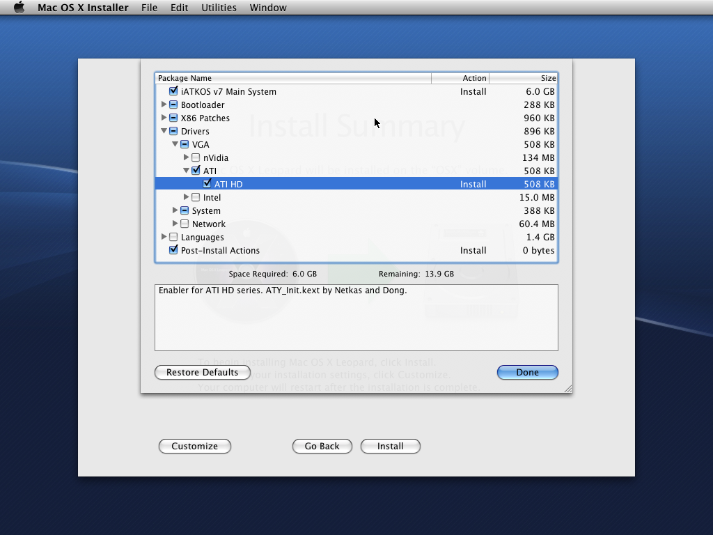

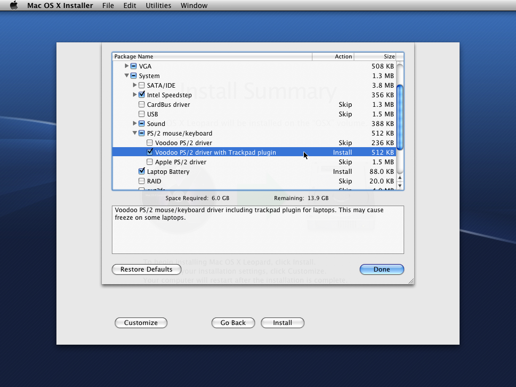

Ne pas utiliser la version Ideneb (le track pad et le clavier ne fonctionne pas).

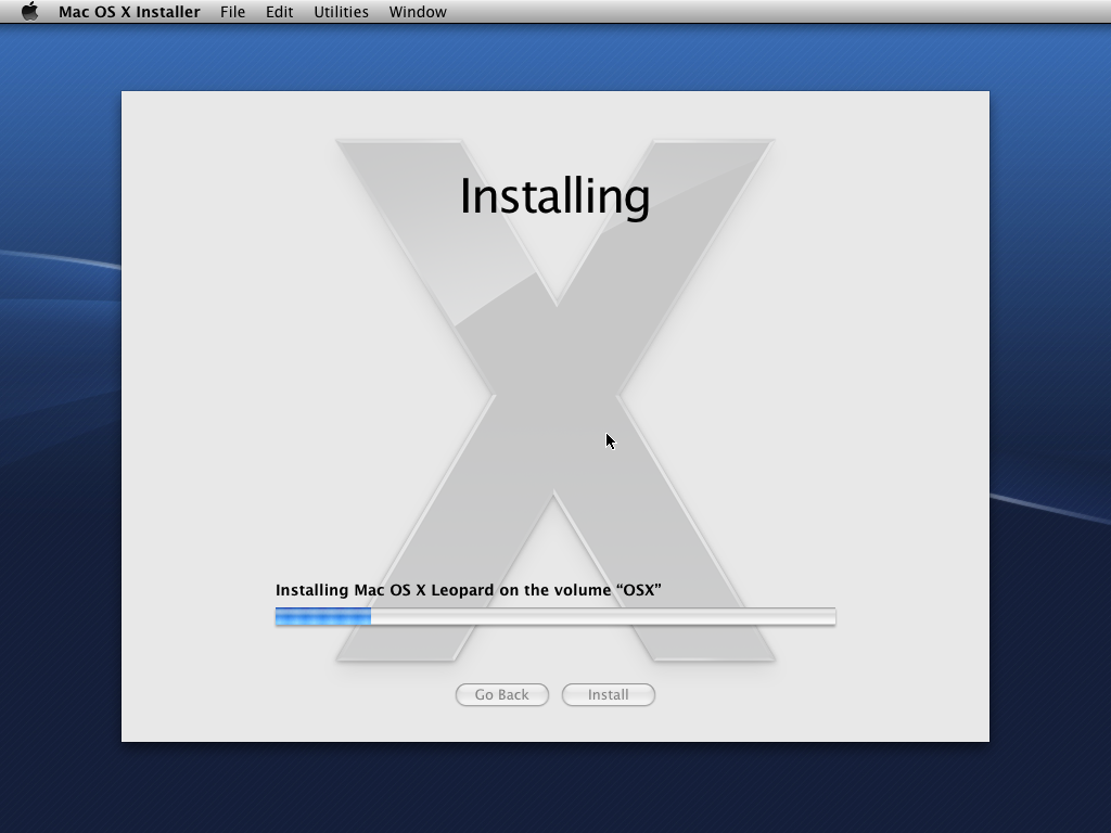

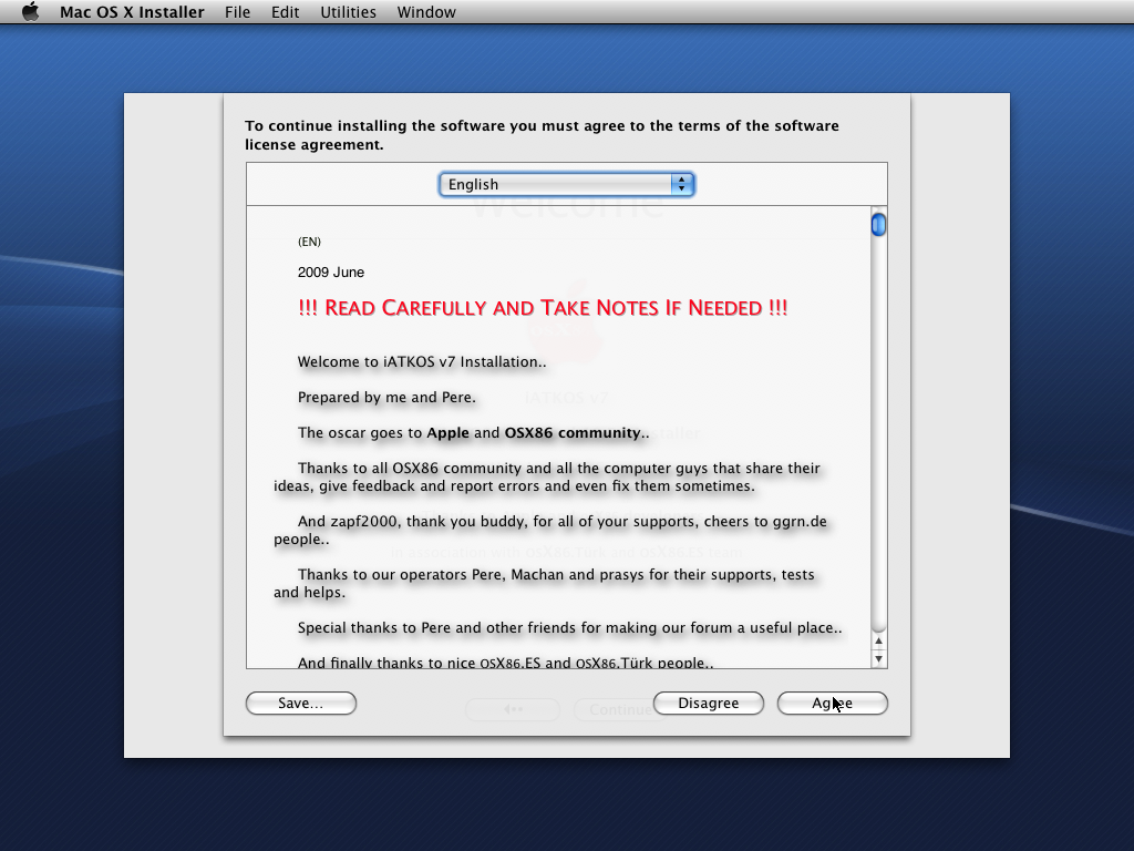

Il faut utiliser la version IATKOS V7.
Je n'ai pas encore réussi a faire fonctionner le son, si vous y arrivé merci de me le poster, je ne manquerai pas de mettre à jour la doc.
Avant de commencer l'installation lisez bien cette page entièrement, elle vous permettra de mieux choisir vos options lors de l'installation.

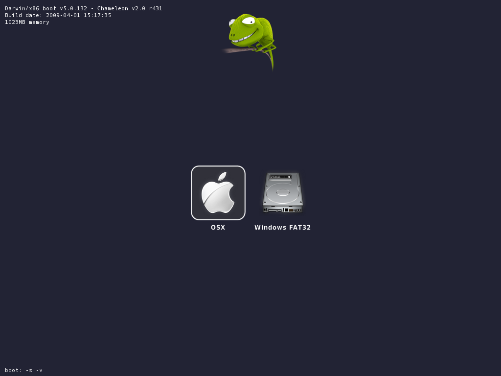

a) Premier démarrage en mode single
Après avoir installé votre IATKOS V7, votre sony ne démarrera pas (du à la carte graphics), pour pouvoir remèdier à cela, démarré en mode single comme ci-dessous :
boot -s -v

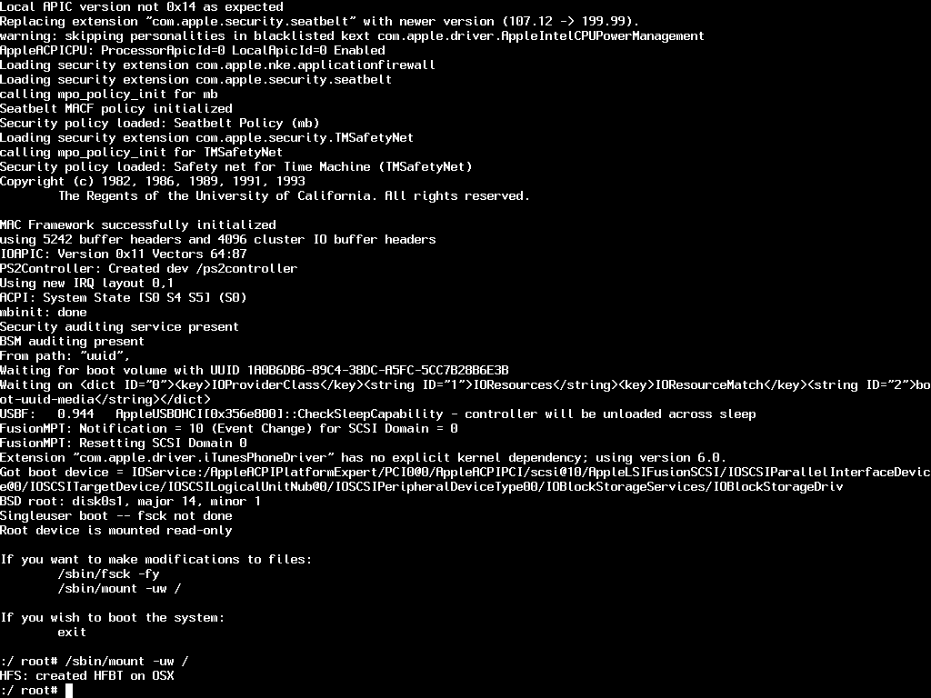

Une fois votre machine démarrée, vous arrivez sur le porompt ":/root#/", afin de pouvoir écrire sur votre disque, vous devez le rendre "write" (en écriture), pour se faire tapé la commande suivante :
# /sbin/mount -uw /

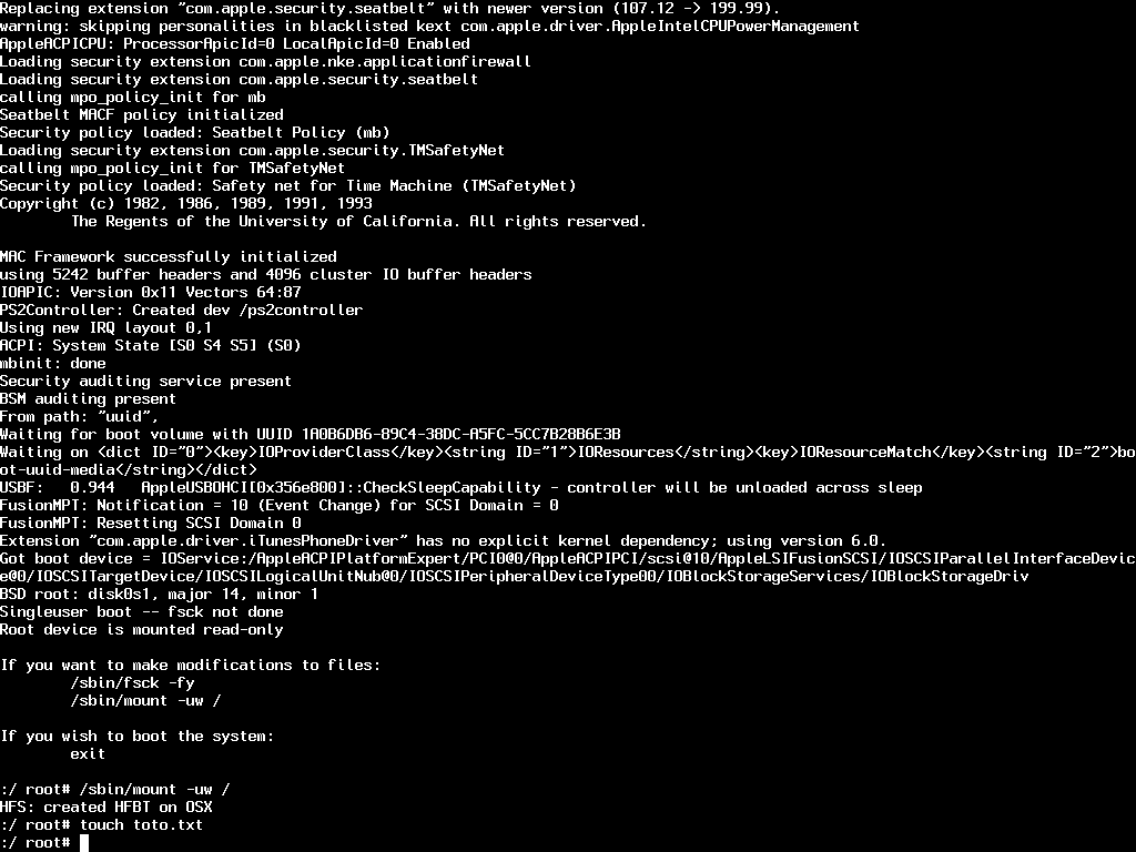

Afin d'être sur qu'il est en écriture on va créer un fichier bidon "toto.txt", pour se faire taper la commande suivante :
# touch toto.txt
Si vous avez aucun message d'erreur c'est que votre disque est en écriture (super !) on va pouvoir passer à l'étape suivante.

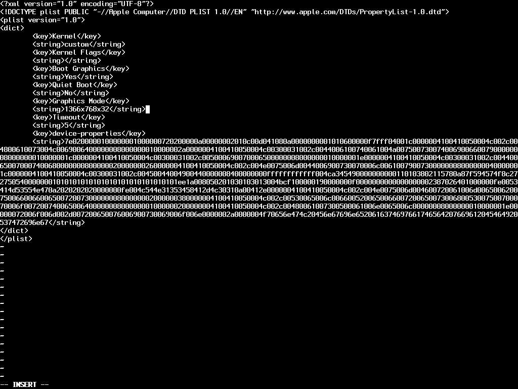

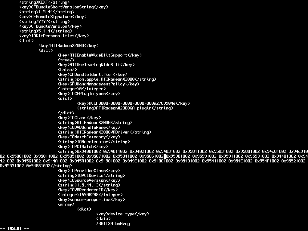

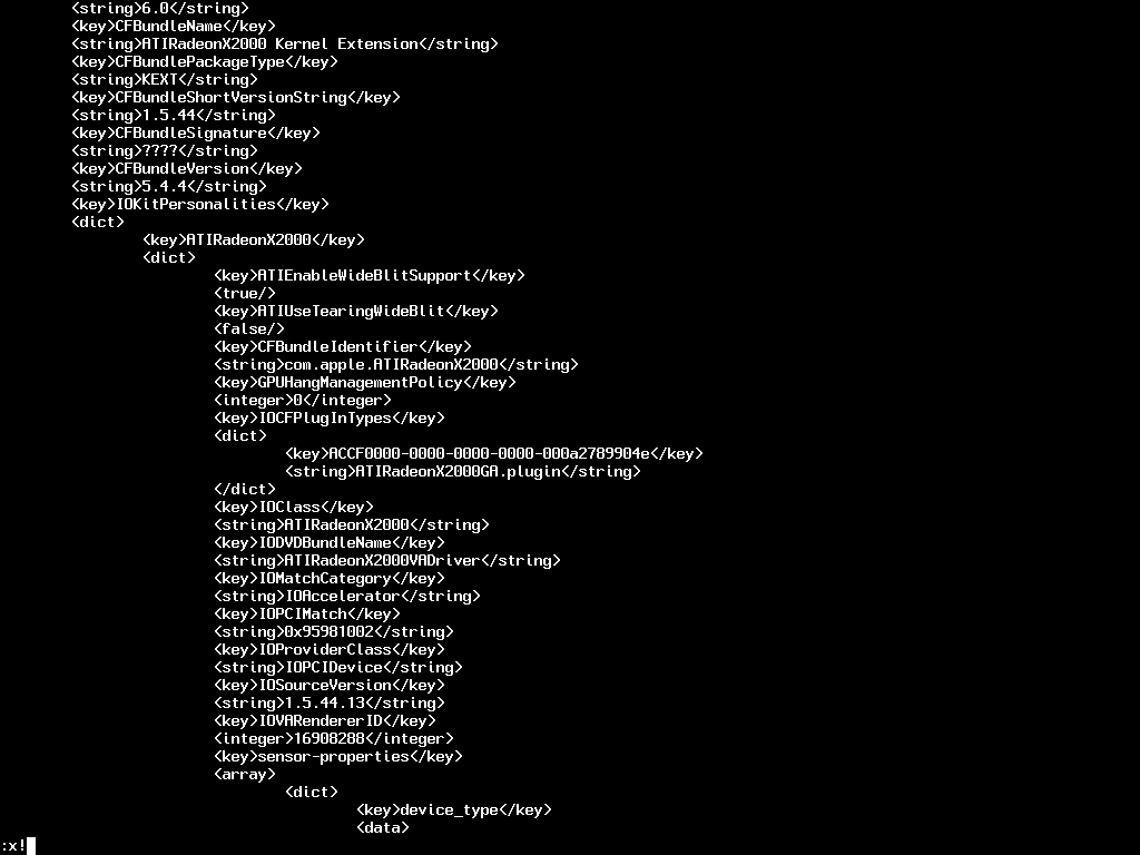

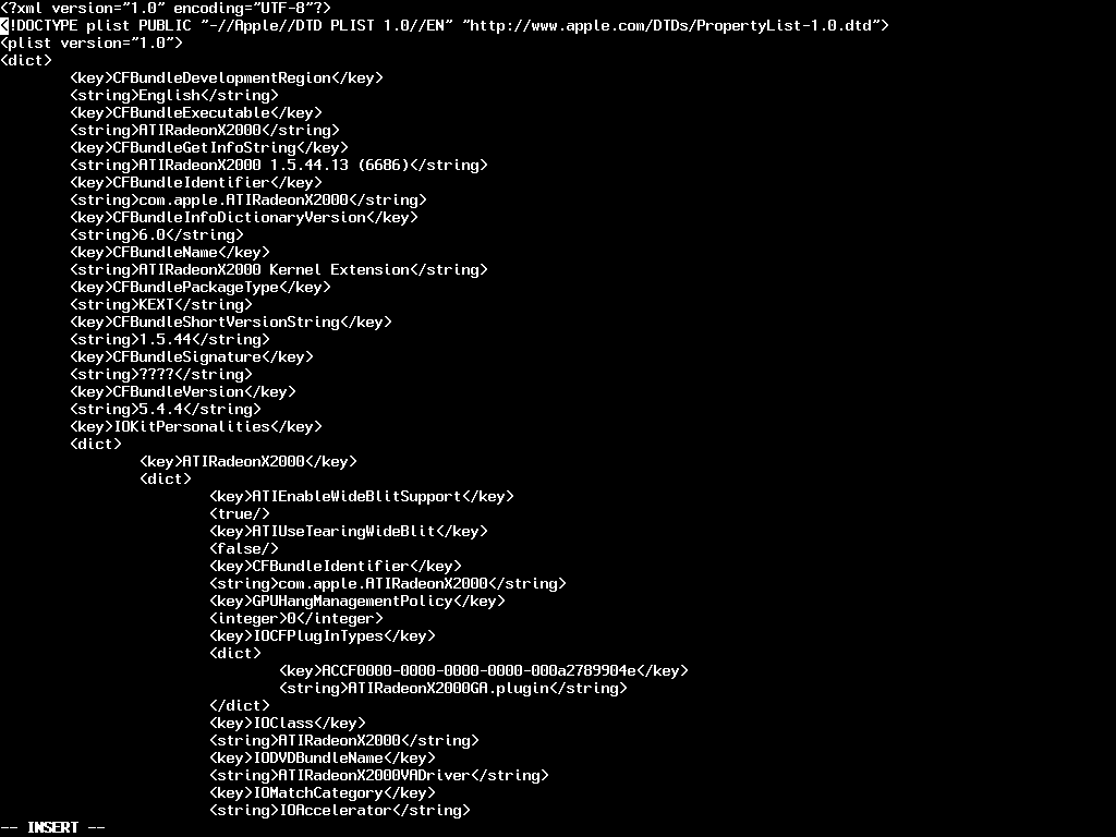

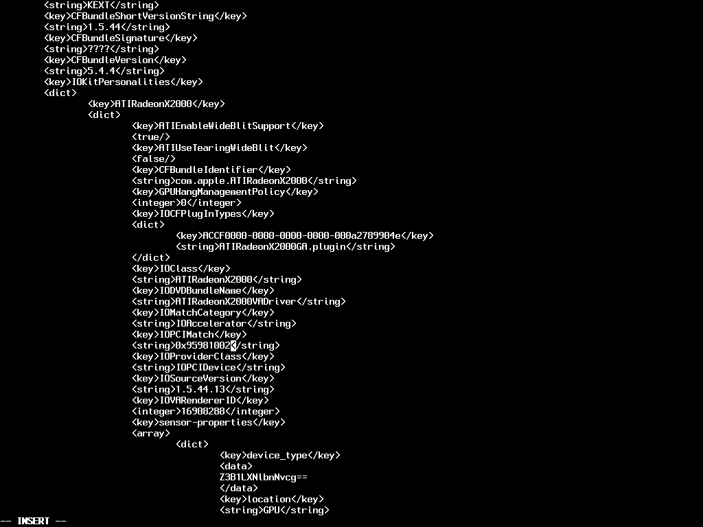

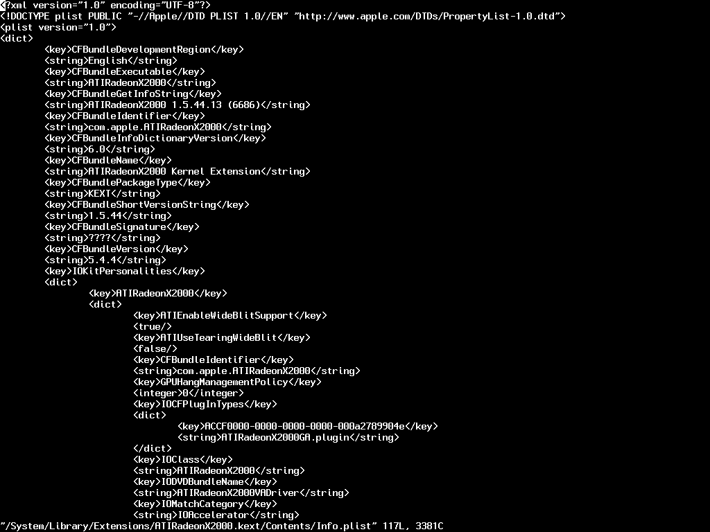

b ) Modifier le driver de la carte Radeon. Pour ce faire editer le fichier suivant
# vi /System/Library/Extensions/ATIRadeonX2000.kext/Contents/Info.plist
Puis allez à la ligne juste après la ligne "<key>IOPCIMatch</key>" ou vous allez trouver le code hexadécimal suivant "0x95981002" qui est avec d'autre code hexadécimal. Supprimer tout les autres codes hexadécimal.
Avant :
<string>0x94001002 0x94011002 0x94021002 0x94031002 0x95811002 0x95831002 0x95881002 0x94c81002 0x94c91002 0x95001002 0x95011002 0x95051002 0x95071002 0x95041002 0x95061002 0x95981002 0x95991002 0x95911002 0x95931002 0x94401002 0x94421002 0x944A1002 0x945A1002 0x94901002 0x949E1002 0x94801002 0x95401002 0x95411002 0x954E1002 0x954F1002 0x95521002 0x95531002 0x95C01002 0x95C41002</string>
Après :
<string>0x95981002</string>
Puis sauvegardé le fichier ":x!" sous vi où ":wq!".
En faite, se code hexadécimal correspond à :
VendorID : 0x9598 (Numéro du constructeur ATI RADéON)
DeviceID : 1002 (Numéro de la carte Radeon HD 4570).
Bref, une fois votre fichier sauvegarder, il va falloir que vous chargier le driver dans le kernel.
Pour cela MacOsX a une commande qui s'appel kextload. Vous allez donc faire la commande suivante en tant que root à savoir :
# kextload -v /System/Library/Extensions/ATIRadeonX2000.kext
Une fois cette commande éffectuée sans problème, votre système comprend qu'il a le driver ATI Radéon à charger au boot. Cependant comme sur n'import quel os, il va falloir choisir votre définition graphics.
Donc nous allons passer au chapitre suivant.

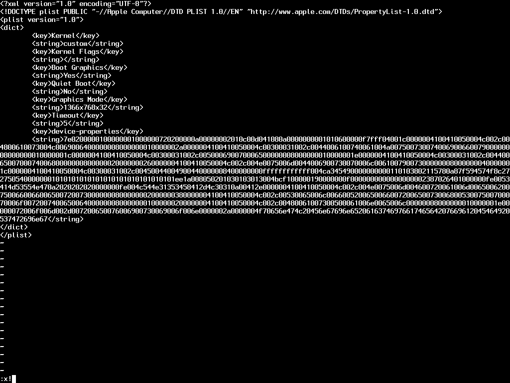

c) Definir la résolution graphics au boot ;)
Le fichier de configuration destiné au paramétrage du boot est le fichier "com.apple.Boot.plist".
Editer le fichier et rajouté les deux lignes suivantes (où vous voulez, cela n'a pas d'importantce).
# vi /Library/Preferences/SystemConfiguration/com.apple.Boot.plist
<key>Graphics Mode</key>
<string>1366x768x32</string>
La résolution "1366x768x32" est la meilleur résolution que j'ai pu trouvé. Vous pouvez la modifier dynamiquement au démarrage en tapans au démarrage :
boot -x "Graphics Mode"="1366X768X32"
Et biensure mettre la résolution que vous souhaitez.
Une fois la carte graphics sélectionné, vous pouvez re-démarrer votre "SonyBook" en mode graphique.
# reboot
Vous allez voir la magie s'opère (oumfff, une petite larme).

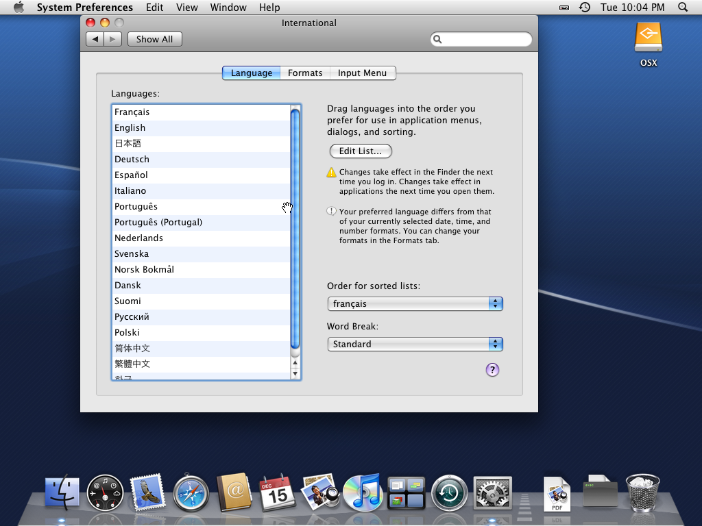

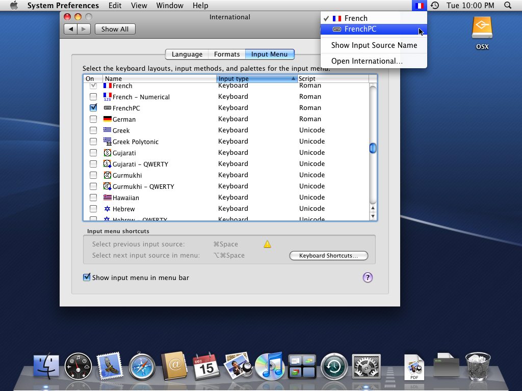

IV - Configuration du clavier :
Normalement vous êtes maintenant sur l'interface graphique de MacOsX, donc toute les manipulations vont pouvoir se faire à partir du bureau, appelé "DOCK" sous APPLE.

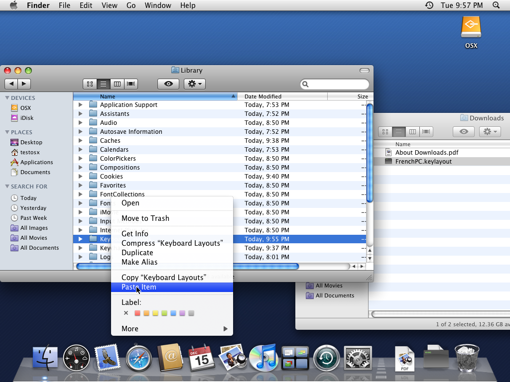

a) Copie du fichier de mapping du clavier
Télécharger le fichier "FrenchPC.zip" qui est en attachement sur cette page.
Décompressé le (il s'appel FrenchPC.keylayout), puis déposé le fichier FrenchPC.keylayout dans :
/Users/<votre nom>/Library/Keyboard Layouts/FrenchPC.keylayout
b ) Chargement du fichier de mapping
Allez dans :
System Preferences
'-> International
'-> Input Menu
'->puis allez chercher votre clavier dans la liste, il s'appel FrenchPC
Une fois que vous l'avez chargé, il se trouve dans la barre de navigation tout en haut à gauche sur le "DOCK", la ou il y a un petit clavier de déssiné.
Cliqué sur le clavier et selectionné FrenchPC.

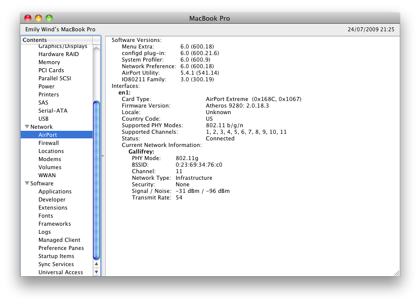

V - Configuration du wifi :
ATTENTION !! Il faut le package IO80211Family.kext datant de 2009 (snow leopard kext 10a380), les versions d'avant ne support pas la carte Atheros AR928X.
Vous pouvez prendre les drivers de la version Snow Leopard, il n'est pas utile d'attendre la version finale.
a) Installation du nouveau driver Atheros
Pour charger le nouveau driver mettez le dvd de snow leopard dans votre cd-rom et faite les commandes suivantes. Sinon vous pouvez trouver le driver à cette url :
http://www.kexts.com/view/168-snow_leopard...20_(rev_;).html
Cependant, j'ai pris soin de le mettre en pièce jointe "IO80211Family.kext.zip".
sudo -s
cd /Volumes/Mac\ OS\ X\ Install\ DVD/System/Library/Extensions
kextload -r . IO80211Family.kext
Une fois le nouveau driver installé vous pouvez passer à l'étape suivante.

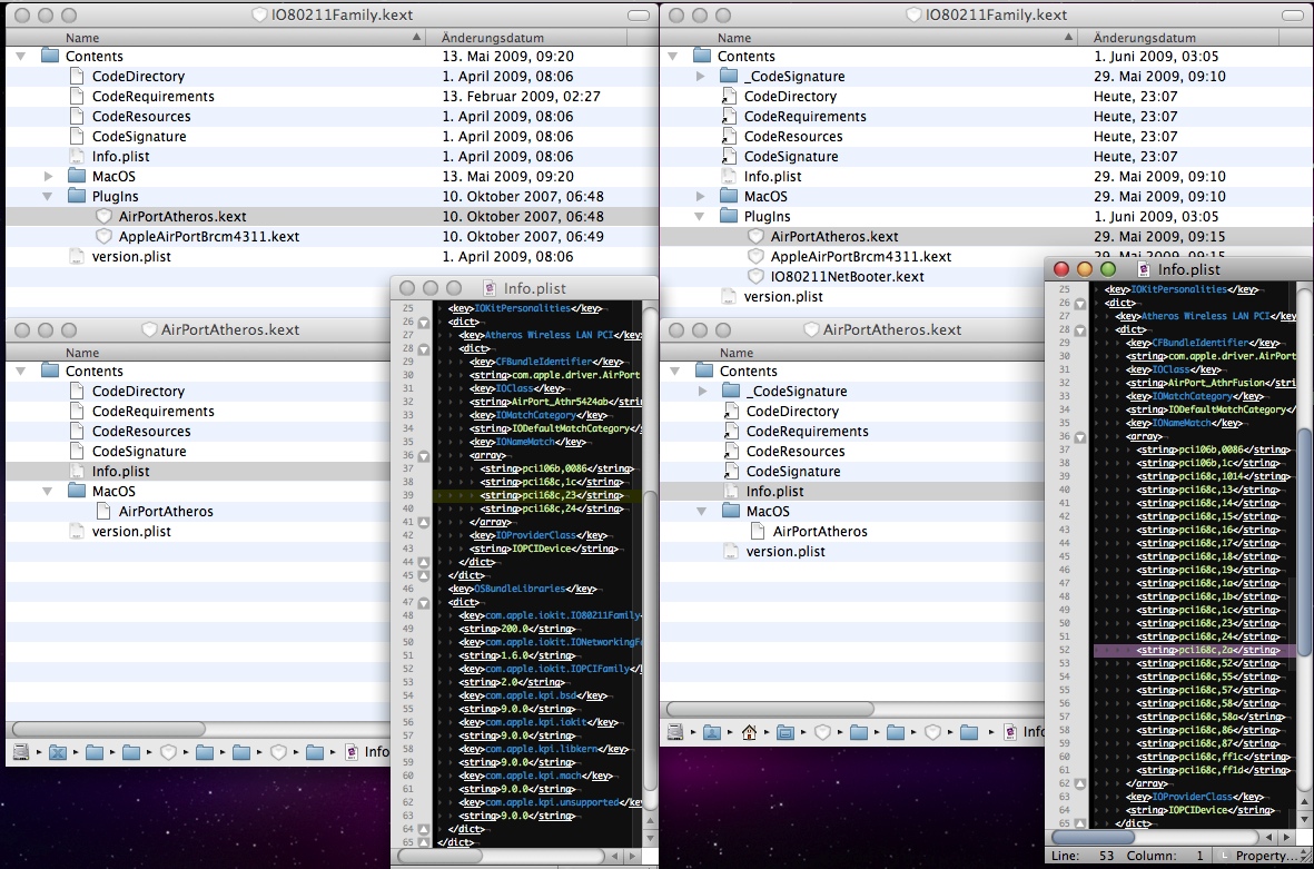

b ) Modifier le driver de la carte Atheros. Pour ce faire editer le fichier suivant
# vi /System/Library/Extensions/IO80211Family.kext/Contents/Plugins/AirPortAtheros.kext/Info.plist
Puis allez à la ligne jusqu'aux lignes "<string>....</string>", je dit bien jusqu'au ligne car il y en plusieur, puis supprimé toutes les lignes et laissé celle-ci.
<string>pci168c,2a</string>
ATTENTION !! Supprimé toutes les lignes qui contiennent des <string>pci...etc...</string>, mais pas les autres.
c) Chargement du driver Atheros
# kextload -v /System/Library/Extensions/IO80211Family.kext/Contents/Plugins/AirPortAtheros.kext
Une fois cette commande éffectuée sans problème, votre système comprend qu'il a le driver Atheros à charger au boot.
