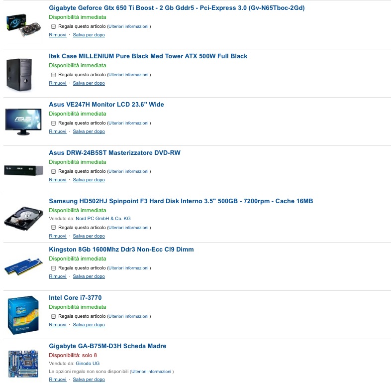

andrewmac Posted October 27, 2013 Share Posted October 27, 2013 Salve a tutti,ho preparato questa configurazione con l'intenzione di installarci 10.8.3 dato che la gtx650 dovrebbe essere riconosciuta nativamente. Cosa ne pensate? E che metodo di installazione mi consigliate? Vi ringrazio Link to comment https://www.insanelymac.com/forum/topic/293222-configurazione-prestantecompatibile/ Share on other sites More sharing options...
strione Posted October 27, 2013 Share Posted October 27, 2013 Come metodo ti consiglio di provare il metodo pandora. Ti serve comunque un mac funzionante o una macchina virtuale per creare l'usb di boot. La configurqzione è abbastanza equilibrata, certo un ssd farebbe la differenza. I componenti dovrebbero essere tutti compatibili, controlla il chipset audio e il controller di rete Ti consiglio comunque di vedere per una scheda madre con chipset Z77, la differenza di prezzo è minima Link to comment https://www.insanelymac.com/forum/topic/293222-configurazione-prestantecompatibile/#findComment-1959425 Share on other sites More sharing options...
