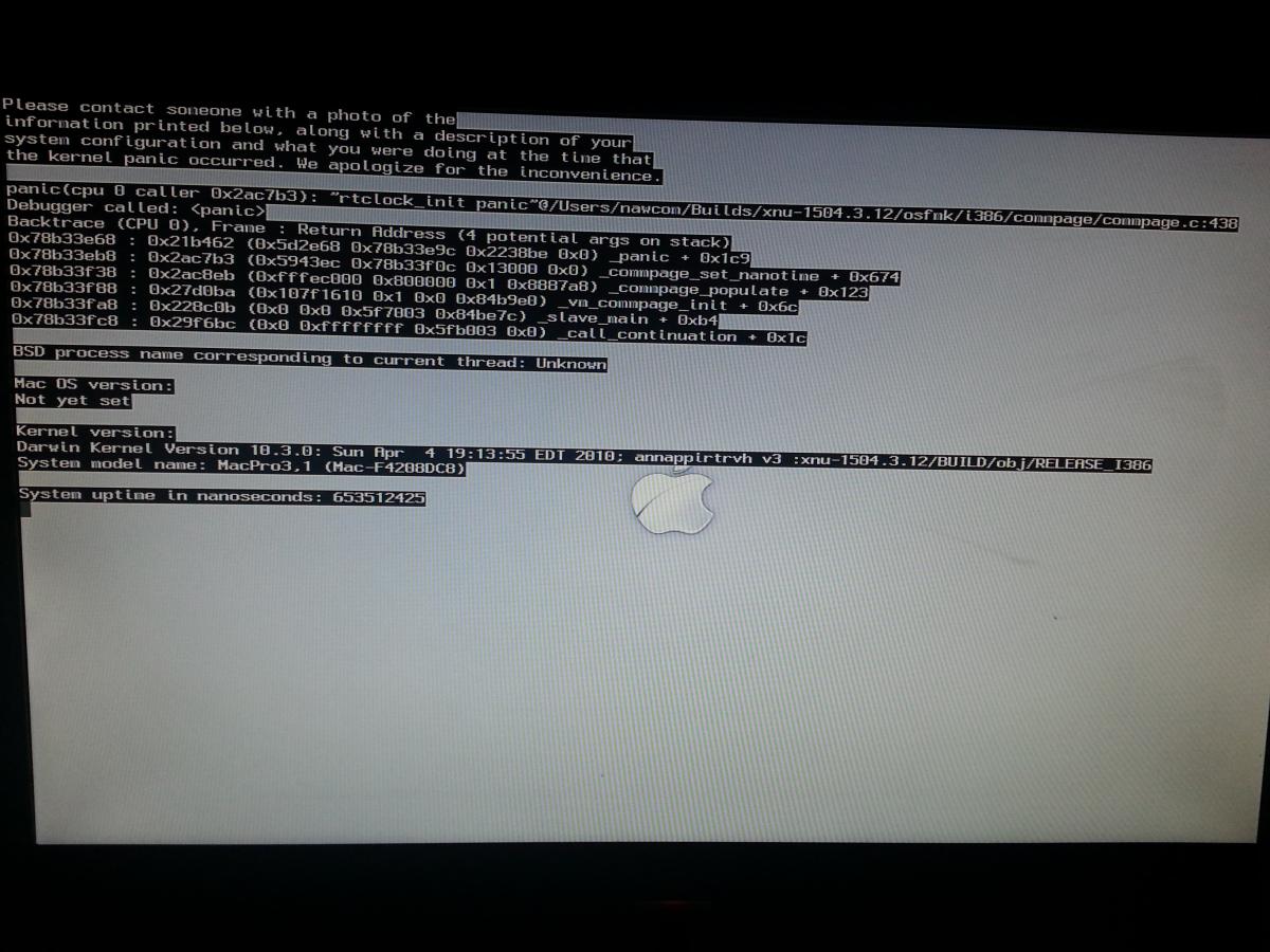

alerosta Posted October 24, 2013 Share Posted October 24, 2013 Salve a tutti è da tanto che provo ad installare MAC OSX sul mio desktop con le seguenti caratteristiche principali: SCHEDA MADRE: MSI 760GM-e51 (FX) PROCESSORE: AMD PHENOM II X4 BE RAM 12GB HD sata 1gb (windows 8,1) HD ATA 500gb (DOVREI INSTALLARE QUI) ho provato con la retail ma niente, distro varie e niente, mi si riavvia prima ancora di partire la mela per l' installazione, ora pero' con iATKOS S3 V2 mi parte ma mi da un kernel panic... allego anche l' immagine del kernel panic.. Link to comment https://www.insanelymac.com/forum/topic/293051-aiuto-installazione-snow-leopard-su-amd-phenom-ii-x4-kernel-panic/ Share on other sites More sharing options...
carlo_67 Posted October 24, 2013 Share Posted October 24, 2013 Hai troppa ram che flag usi? all'avvio del boot premi f8 e scrivi -v -f busratio=20 maxmem=4096 arch=i386 PS: che scheda video Hai? Link to comment https://www.insanelymac.com/forum/topic/293051-aiuto-installazione-snow-leopard-su-amd-phenom-ii-x4-kernel-panic/#findComment-1957818 Share on other sites More sharing options...
alerosta Posted October 25, 2013 Author Share Posted October 25, 2013 Hai troppa ram che flag usi? all'avvio del boot premi f8 e scrivi -v -f busratio=20 maxmem=4096 arch=i386 PS: che scheda video Hai? ciao innanzitutto grazie per la risposta, scheda video AMD radeon HD 6670 1GB DDR5 .... ora sono riuscito ad avviare l' installazione ma, durante il primo boot non ne vuole sapere di partire rimane in carimanento per piu di mezz ora, provando con -v noto che si ferma su ACPI_SMC_PLATFORMPLUGIN - start **** Timed Out... Link to comment https://www.insanelymac.com/forum/topic/293051-aiuto-installazione-snow-leopard-su-amd-phenom-ii-x4-kernel-panic/#findComment-1958207 Share on other sites More sharing options...
carlo_67 Posted October 25, 2013 Share Posted October 25, 2013 prova con le flag che ti ho scritto comunque la video e nativa ma devi poi alla 10.6.8 per farla riconoscere consiglio scarica la retail di snow da apple store e nawcom mod cd qui http://www.osx86.net/files/file/1561-nawcom-modcd-0-3-2/ e lo masterizzi metti snow su usb o masterizzi su dual layer fai avvio da cd con modcd inserito, al boot togli il cd e metti il dvd di snow, qualche secondo e premi f5 vedrai il dvd di snow a quel punto digiti -v -f rd(Extra/modbin_kernel arch=i386 maxmem=4096 e poi invio buon Hach Link to comment https://www.insanelymac.com/forum/topic/293051-aiuto-installazione-snow-leopard-su-amd-phenom-ii-x4-kernel-panic/#findComment-1958225 Share on other sites More sharing options...
