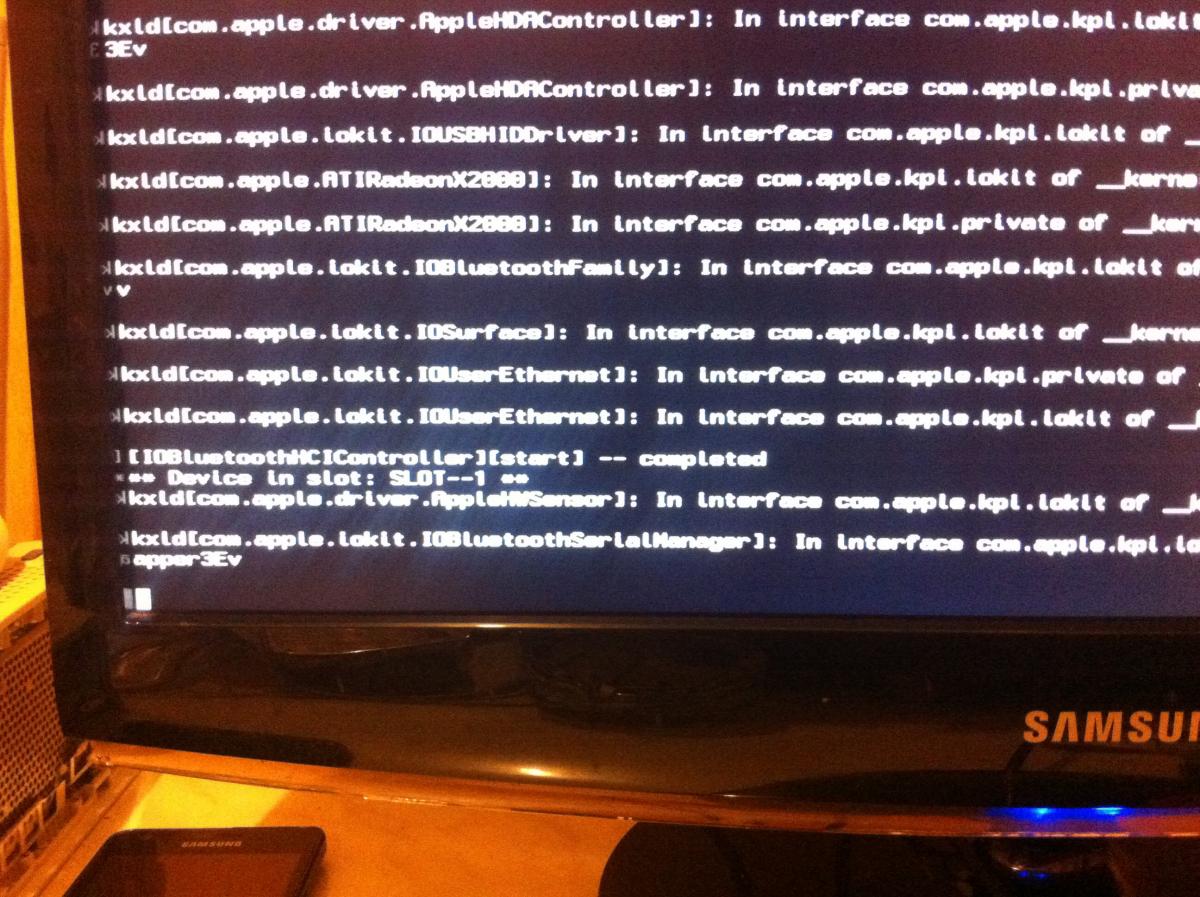

theater00 Posted October 19, 2013 Share Posted October 19, 2013 Salve ragazzi chiedo un vostro aiuto per l'installazione di ml, ho installato sl un paio di mesi fa, tutto perfetto, ora ho vorrei provare ml sulla mia configurazione, ho fatto la usb boot come spiegazione di carlo67, che ringrazio tantissimo per il lavoro che svolge. Quindi allora ho creato la usb boot con lionize come da tutorial, ho provato prima con il Kernel amd Phenom con subito Kernel panic, invece con il Kernel amd della guida mi da questo Kernel panic Link to comment https://www.insanelymac.com/forum/topic/292859-ml-su-asus-m4a89td-phenom-1055t/ Share on other sites More sharing options...
theater00 Posted October 19, 2013 Author Share Posted October 19, 2013 Nuova prova -x -v -f graphicenabler=no npci=0x2000 e si ferma su jnl: disk0s2: journal replay done. Link to comment https://www.insanelymac.com/forum/topic/292859-ml-su-asus-m4a89td-phenom-1055t/#findComment-1956004 Share on other sites More sharing options...
carlo_67 Posted October 19, 2013 Share Posted October 19, 2013 Ciao quello non è un kernel panic dopo che hai istallato copia la cartella Extra che è nella pennetta e sostituisci quella che e nel disco ripara PERMESSI e cache e riavvia -v -f arch=x86_64 GraphicsEnabler=No npci=0x2000 (rispetta le maiuscole e spazi) prova se non va in kernel panic attendi un paio di minuti quando partono le scritte vedi se riesci a vedere se carica la tua 4850 se non vedi nulla prova a cambiare framebuffer (cioe) prova a aggiungere alle flag AtiConfig=Cardinal oppure Motmot quindi cosi -v -f AtiConfig=Cardinal GraphicsEnabler=Yes npci=0x2000 il Mlion e la 10.8 oppure 10.8.3? Link to comment https://www.insanelymac.com/forum/topic/292859-ml-su-asus-m4a89td-phenom-1055t/#findComment-1956009 Share on other sites More sharing options...
