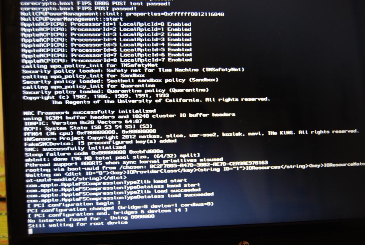

wild83 Posted August 11, 2013 Share Posted August 11, 2013 Ciao a tutti è grazie in anticipo . Allora posto le caratteristiche del mio portatile stò tentando di installare iatkos ml2 . E' sorto un problema la mia bios è bloccata o cmq non mi permette di vedere tutte impostazioni e tra queste c'è l'attivazione del modalità achi ergo si blocca l'installazione con la classica schermata con rotella che le fà girare e in più spunta il divieto . Avete delle soluzioni ? ps. scusate l'inesattezza dei termini ma spero di essere stato chiaro . vi posto le caratteristiche del mio portatile . schermo : LCD Led lucido 15.6” 16:9 (HD Ready 1366x768) chipset: Intel HM77 Express. cpu : Intel Core i7-3610QM (2.30 GHz 4 core, 6 MB CACHE L3) scheda video : NVIDIA GeForce GT 630M 2 GB DDR3 HD: 750 GB SATA 5400 rpm Audio: altoparlanti e microfono integrati, Beats Audio webcam HD. 1 x USB 2.0, 3 x USB 3.0, 1 x VGA, 1 x HDMI, 1 x LAN RJ-45, 1 x ingresso microfono, 2 x uscita cuffie. bios aggiornato di recente F 0.24 ho un mac pennina da 16 Gb Link to comment https://www.insanelymac.com/forum/topic/291168-installare-mountain-lion-in-hp-dv6-7090el/ Share on other sites More sharing options...

carbo178 Posted August 12, 2013 Share Posted August 12, 2013 Avvia con -v e posta una foto dello schermo bloccato Link to comment https://www.insanelymac.com/forum/topic/291168-installare-mountain-lion-in-hp-dv6-7090el/#findComment-1938392 Share on other sites More sharing options...
wild83 Posted August 12, 2013 Author Share Posted August 12, 2013 ecco qui Link to comment https://www.insanelymac.com/forum/topic/291168-installare-mountain-lion-in-hp-dv6-7090el/#findComment-1938399 Share on other sites More sharing options...

carlo_67 Posted August 12, 2013 Share Posted August 12, 2013 Hauprovato UPci=Root? la flag è PCIRootUID=0 comunque secondo la tua schermata non riconosce la video quindi all'avvio appena compare il boot premi un tasto e flagga cosi -v -f npci=0x2000 GraphicsEnabler=No ( rispetta spazi e maiuscole) se si blocca posta il blocco come hai fatto prima Link to comment https://www.insanelymac.com/forum/topic/291168-installare-mountain-lion-in-hp-dv6-7090el/#findComment-1938435 Share on other sites More sharing options...
wild83 Posted August 12, 2013 Author Share Posted August 12, 2013 -v spazio -f spazio npci=0(tasto8)2000 spazio GraphicsEnabler=No , dopo vari caricamenti si è bloccato qui : Link to comment https://www.insanelymac.com/forum/topic/291168-installare-mountain-lion-in-hp-dv6-7090el/#findComment-1938445 Share on other sites More sharing options...

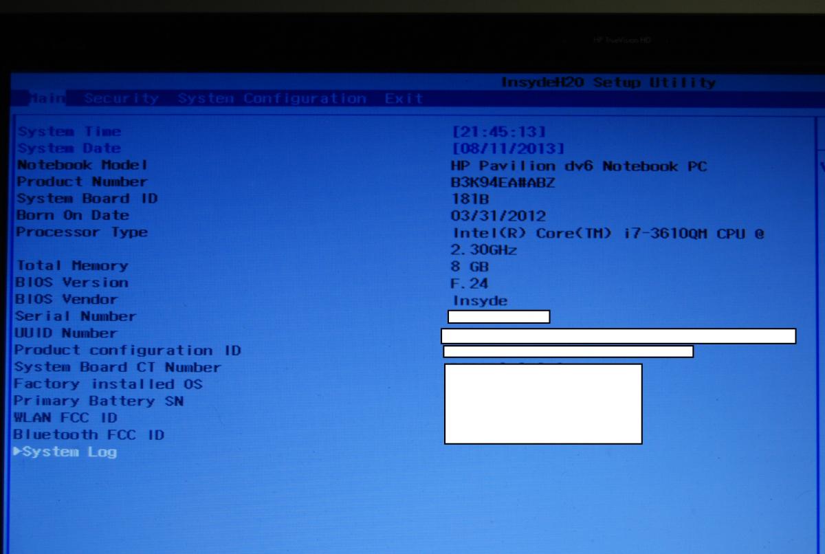

carlo_67 Posted August 12, 2013 Share Posted August 12, 2013 come è bloccata la bios spigami http://www.insanelymac.com/forum/topic/288204-turn-off-your-discreet-ati-nvidia-card-in-locked-bios-insydeh20/ vedi se vale anche per il tuo bios Link to comment https://www.insanelymac.com/forum/topic/291168-installare-mountain-lion-in-hp-dv6-7090el/#findComment-1938489 Share on other sites More sharing options...
wild83 Posted August 12, 2013 Author Share Posted August 12, 2013 niente da fare presso il pulsante esc e va la menu dopo A+F10 arriva nuovamente al bios bloccato non quello sbloccato delle foto del post che mi hai consigliato , non so sè sbaglio cmq da quello che ho capito alcuni portatili tra cui il mio hanno la bios bloccata per evitare elaborazioni pericolose ecc..... bios f.024 rev 3.7 1 Link to comment https://www.insanelymac.com/forum/topic/291168-installare-mountain-lion-in-hp-dv6-7090el/#findComment-1938530 Share on other sites More sharing options...
