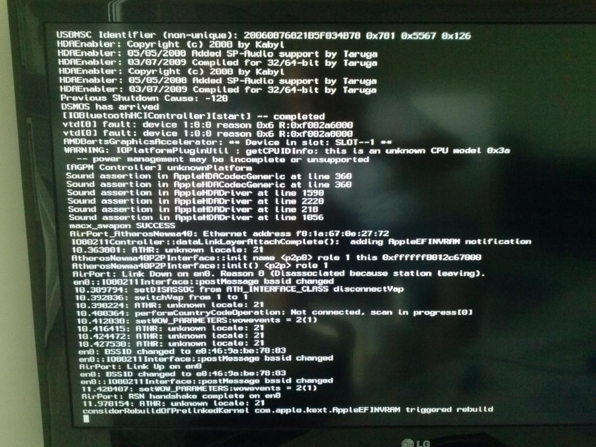

plain Posted July 21, 2013 Share Posted July 21, 2013 Ho installato ML 10.8.3 Come da titolo riesco ad arrivare al desktop solo con il comando -x (anche l'installazione l'ho dovuta fare così) Ho smanettato con i settaggi post installazione ma non cambia nulla se avvio in modo normale, arrivo alla schermata col logo mela grigia e la "girandola" sotto che ruota all'infinito.. Ho la seguente configurazione HW: . GA-Z77-DS3H . Radeon HD 6870 (ma installazione fatta con HD4000) . Tp-Link TL-WDN4800 N900 . Cooler Master Silent Pro M2 620W . I7 - 3770 . SSD Samsung 840 250Gb . G-SKILL Memoria PC ARES 2 x 4 GB DDR3-1600 - PC3-12800 - CL9 . LG GH24NS95 Mi sono fatto un po di giri in rete prima di prendere questo HW e onestamente pensavo di non avere problemi.. Come posso risolvere? ------------------------------ Aggiungo foto fatta avviando in -v Link to comment https://www.insanelymac.com/forum/topic/290700-avvio-solo-in-safe-mode-x/ Share on other sites More sharing options...
carbo178 Posted July 21, 2013 Share Posted July 21, 2013 vt-d 0 fault... disabilita intel virtualization da bios Link to comment https://www.insanelymac.com/forum/topic/290700-avvio-solo-in-safe-mode-x/#findComment-1933568 Share on other sites More sharing options...
plain Posted July 21, 2013 Author Share Posted July 21, 2013 E' già disabilitato.. invece, la voce sotto, vt-d è abilitato. L'ho disabilitato e... FUNZIONA! Grazie mille davvero! Era un giorno che ci sbattevo la testa!! Link to comment https://www.insanelymac.com/forum/topic/290700-avvio-solo-in-safe-mode-x/#findComment-1933570 Share on other sites More sharing options...
