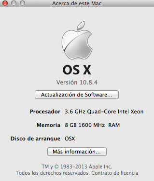

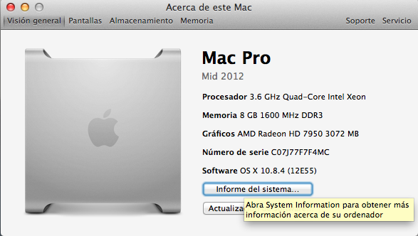

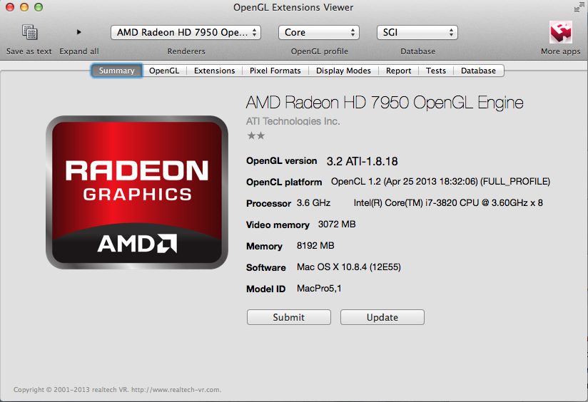

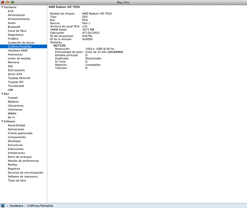

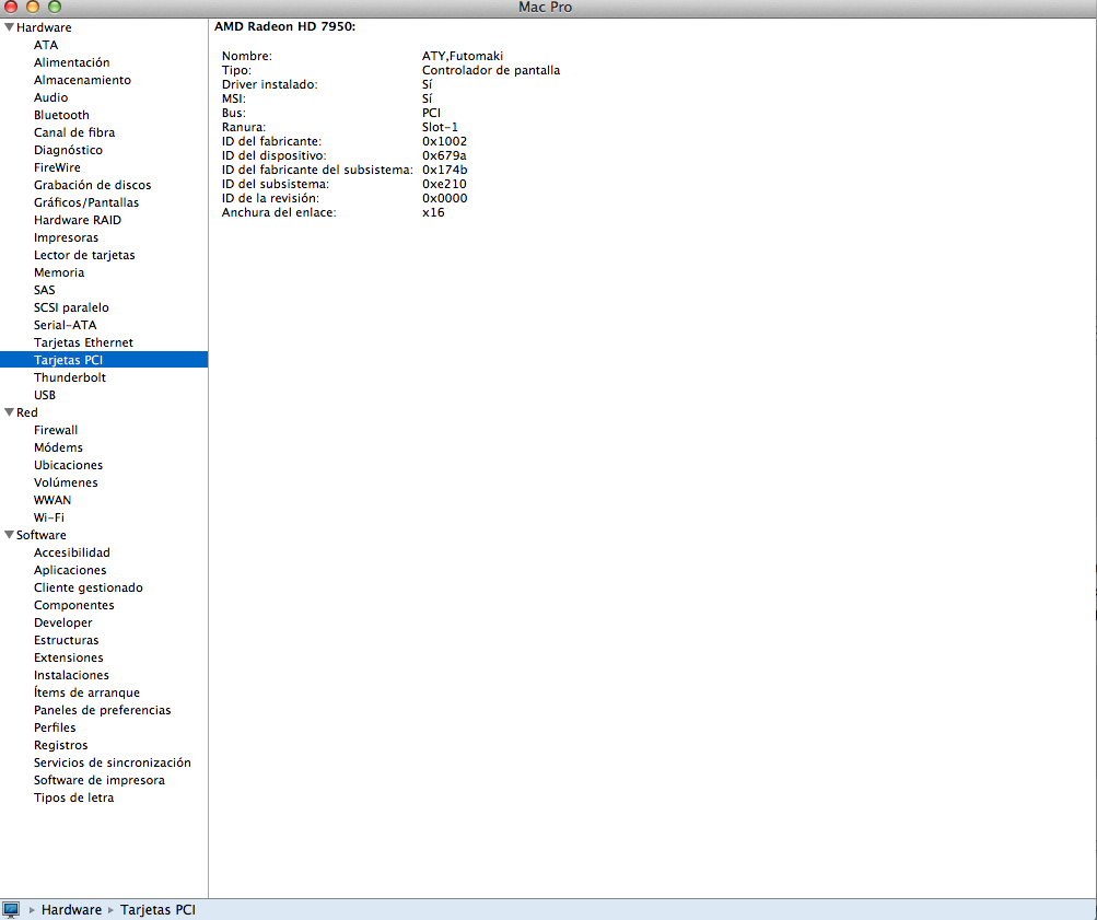

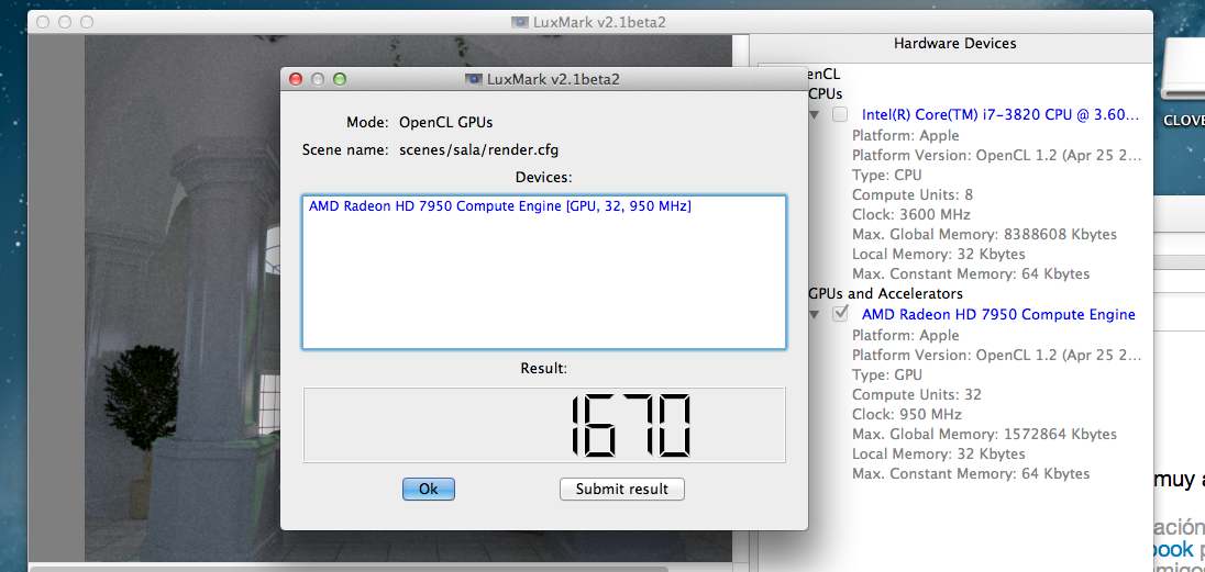

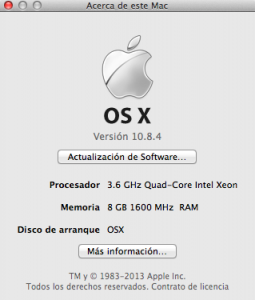

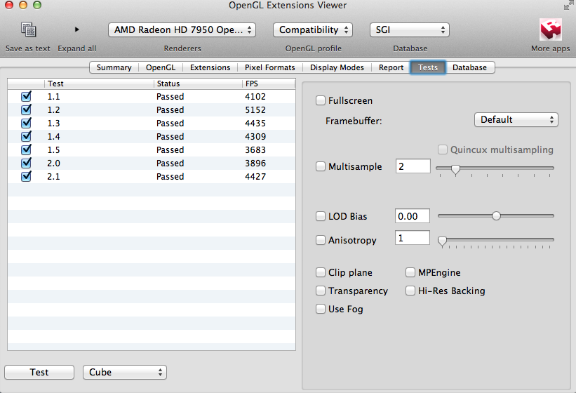

wanda83 Posted August 25, 2013 Author Share Posted August 25, 2013 Hola de nuevo. He conseguido que funcionaran los test del benchmark actualizando a la última versión, y los resultados que da son correctos, pero el parpadeo en la pantalla continua. He probado a cambiar las resoluciones y los perfiles de color pero nada funciona, de la única manera que no parpadea es poner la pantalla a 50 herzios pero se ve realmente mal. Me he dado cuenta de que los juegos se ven correctamente y no se produce parpadeo con ellos. A ver si con esta nueva información alguno consigue ayudarme o por lo menos decirme cual es la parte que puede fallar, ya que no se que modificar o por donde seguir mirando. Os dejo unas capturas de pantalla. Link to comment https://www.insanelymac.com/forum/topic/290645-ayuda-dsdt-amd-radeon-7950/#findComment-1941184 Share on other sites More sharing options...
