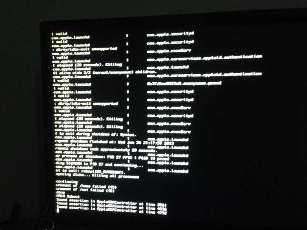

Nicola Posted June 27, 2013 Author Share Posted June 27, 2013 Ho provato anche con graphicsenabler=no ma niente, ho provato ad eseguire questa guida per la mia scheda http://www.osx86.net/view/3043-ati_radeon_hd5450_with_full_qe-ci_support.html Ma niente, e l'ultimo metodo non è possibile perché il download dell'ultimo file non va. Ora non so perché facendo è scomparsa l'uscita audio che prima funzionava perfettamente ora no e quindi non c'è audio Queste immagini sono di accensione e spegnimento in modalità verbose Quote Link to comment https://www.insanelymac.com/forum/topic/290013-problema-dopo-installazione-iatkos-ml3u/page/2/#findComment-1928374 Share on other sites More sharing options...
carbo178 Posted June 27, 2013 Share Posted June 27, 2013 Se usi i kext segnalati devi rimuovere ATY_Init; leggi bene le procedure e ritenta; se non ne vieni a capo possiamo tentare col DSDT Quote Link to comment https://www.insanelymac.com/forum/topic/290013-problema-dopo-installazione-iatkos-ml3u/page/2/#findComment-1928392 Share on other sites More sharing options...

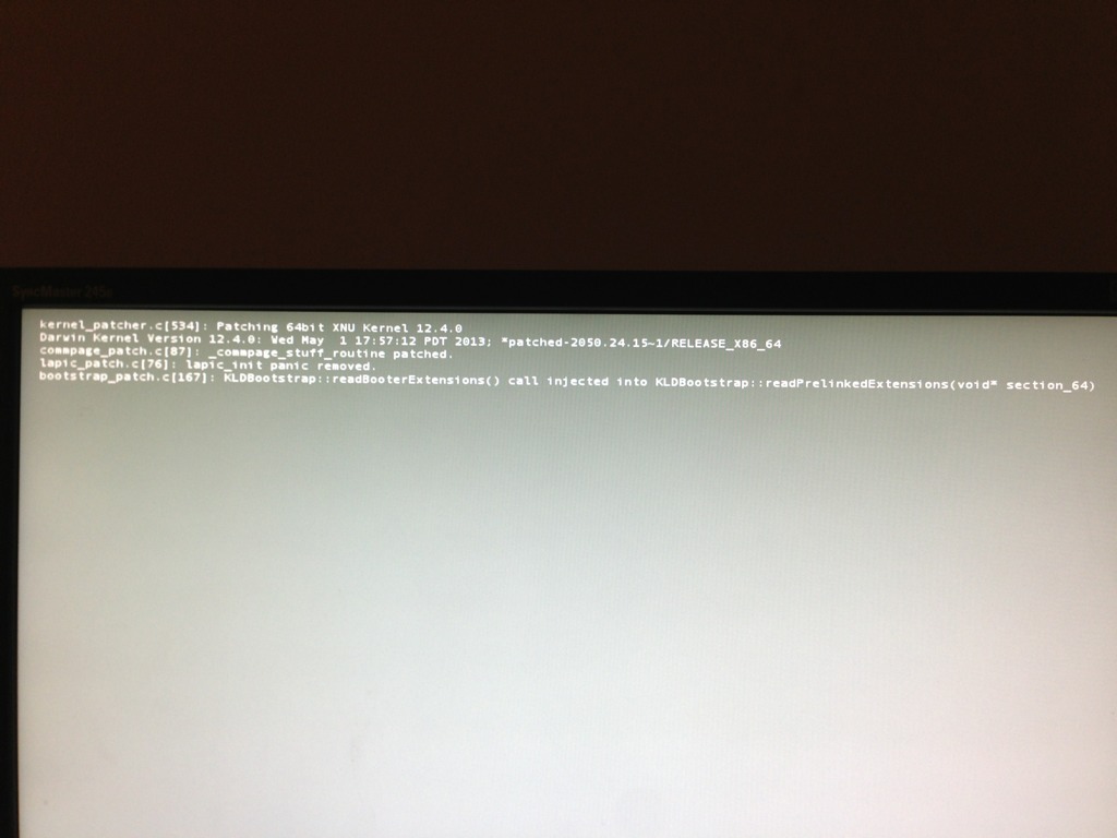

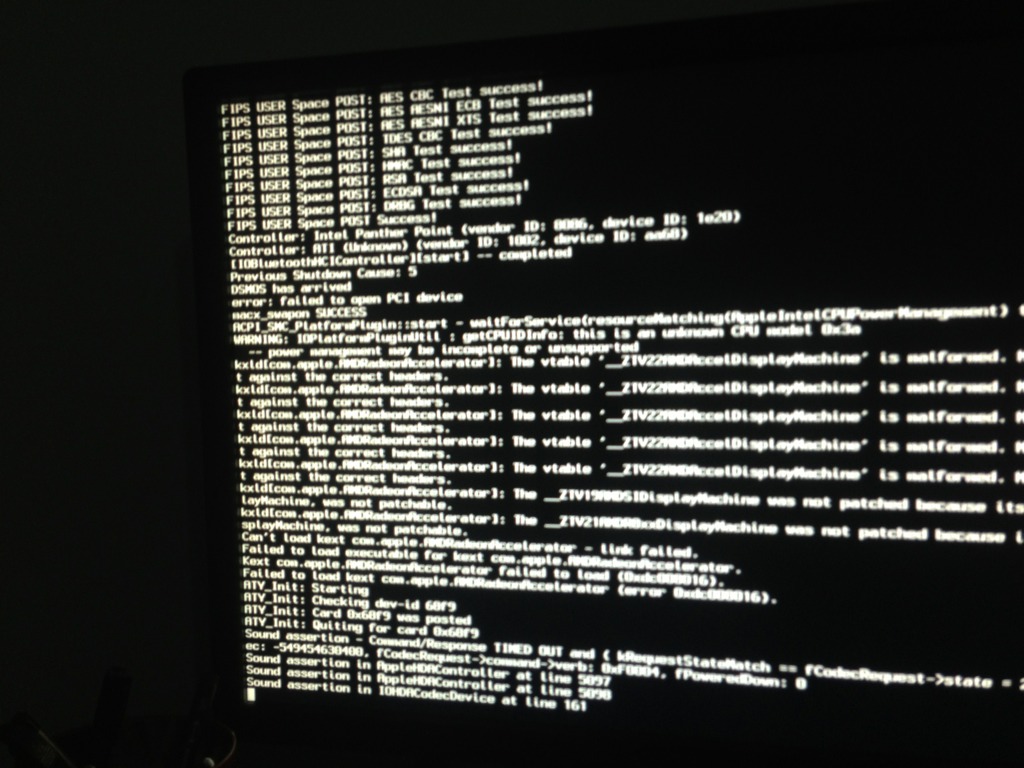

Nicola Posted June 28, 2013 Author Share Posted June 28, 2013 Ho rimosso Aty_init e reinstallato i kext ma nessun cambiamento anzi ora riavviando il pc devo reinserire di nuovo la USB per farlo partire, perché senza mi dice così Ho provato in modalità verbose e questo è il risultato Quote Link to comment https://www.insanelymac.com/forum/topic/290013-problema-dopo-installazione-iatkos-ml3u/page/2/#findComment-1928581 Share on other sites More sharing options...
carbo178 Posted June 28, 2013 Share Posted June 28, 2013 Va bene (anzi no), avvia da usb, apri il terminale e digita questo codice: perl -e 'open(CMD, "ioreg -lw0 \| grep DSDT|") or die; while() { chomp; if($_ =~ /\"DSDT\.?\d?\"=]*)>/) { $buff = $1; open(PIP, "|xxd -r -p > ~/Desktop/dsdt.aml") or die; print PIP "$1"; } }' Comprimi il file ed allegalo nel prossimo post Scarica ioregistry explorer, lancialo, salva il file poi comprimilo ed allegalo nel prossimo post Vediamo di abilitare la scheda via dsdt Quote Link to comment https://www.insanelymac.com/forum/topic/290013-problema-dopo-installazione-iatkos-ml3u/page/2/#findComment-1928584 Share on other sites More sharing options...

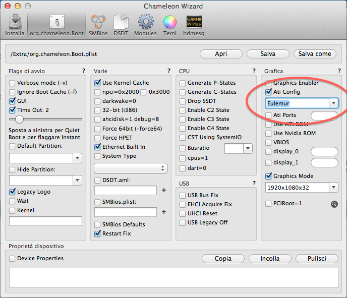

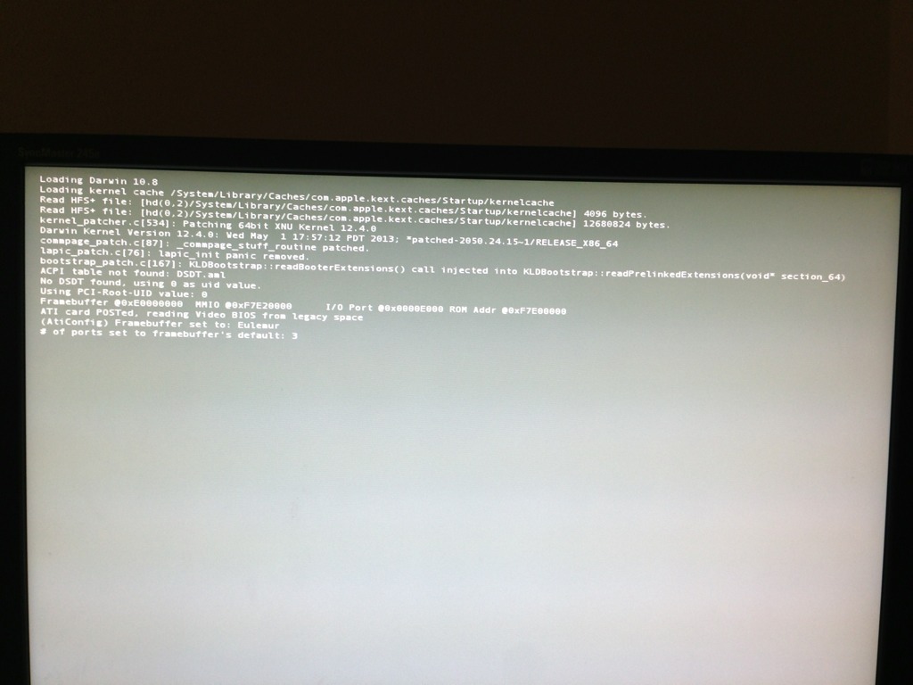

carbo178 Posted July 1, 2013 Share Posted July 1, 2013 Nicola, ho grossi problemi di compilazione del dsdt; ci sono discordanze tra ioreg e l'effettiva posizione nel dsdt, pertanto non ho potuto iniettare la scheda video... Ho trovato però altri kext da provare, ti giro i link http://www.osx86.net/downloads.php?do=file&id=3725 http://www.osx86.net/downloads.php?do=file&id=3753 Se non dovessero funzionare al primo riavvio prova anche ad aggiungere la stringa in org.chameleon.boot.plist (lo fai con chameleon wizard) e riavviare nuovamente AtiConfigEulemur Quote Link to comment https://www.insanelymac.com/forum/topic/290013-problema-dopo-installazione-iatkos-ml3u/page/2/#findComment-1929328 Share on other sites More sharing options...
Nicola Posted July 2, 2013 Author Share Posted July 2, 2013 Ho provato ma ancora niente, non vorrei che ci siano kext in conflitto Quote Link to comment https://www.insanelymac.com/forum/topic/290013-problema-dopo-installazione-iatkos-ml3u/page/2/#findComment-1929621 Share on other sites More sharing options...
