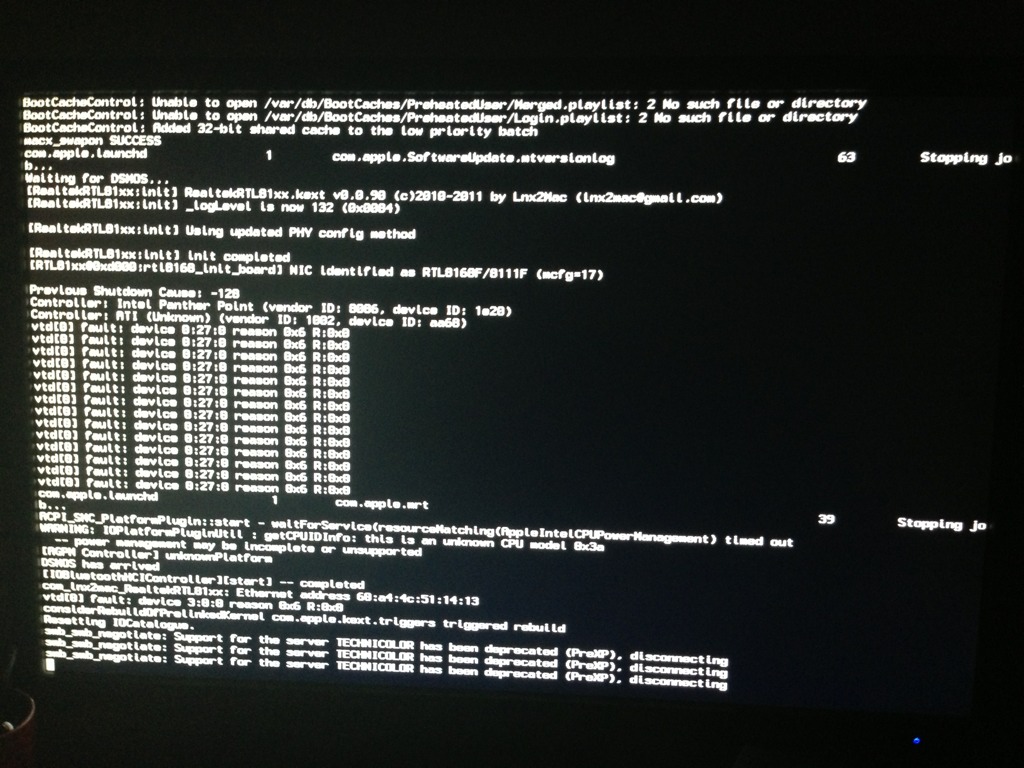

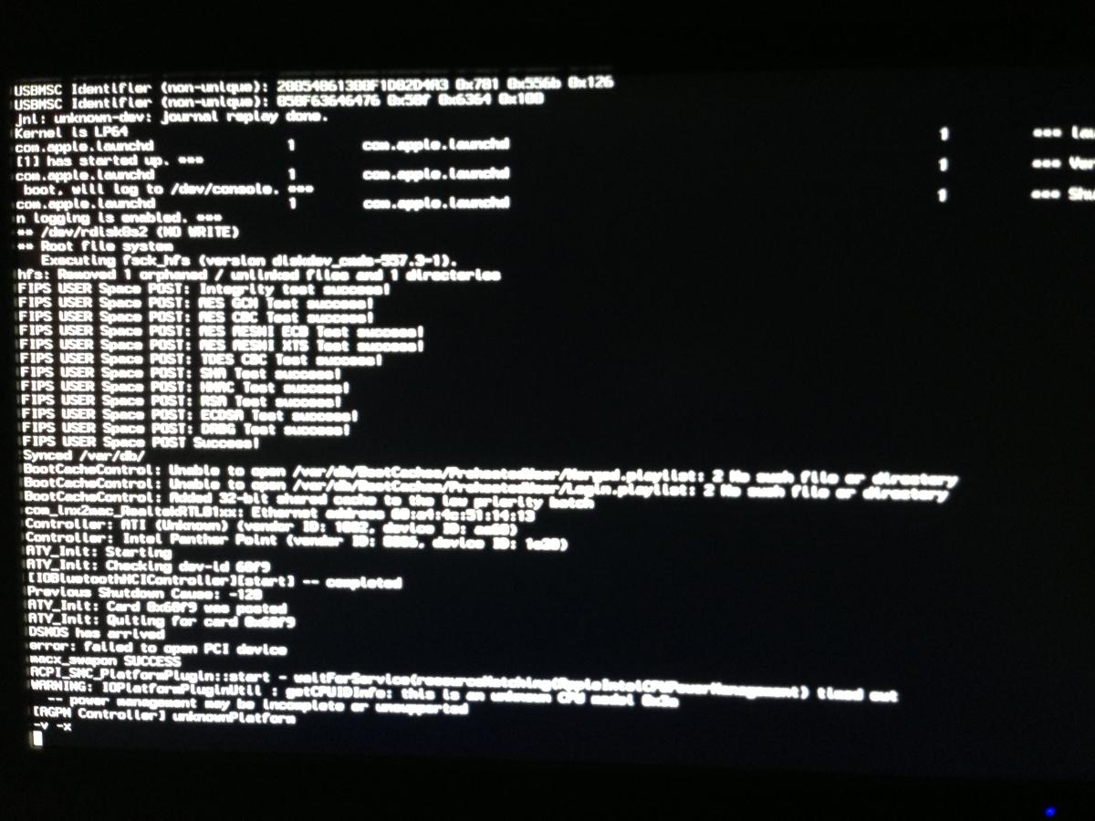

Nicola Posted June 20, 2013 Author Share Posted June 20, 2013 Ho provato con la usb ancora inserita facendo partire l'hdd ma niente, rimane fermo sulla mela e l'ingranaggio.Ho provato a farlo partire in modalità verbose ma non parte comunque, sembra che ci sia un errore.Spero che l'immagine sia chiaraPer favore aiutatemi Quote Link to comment https://www.insanelymac.com/forum/topic/290013-problema-dopo-installazione-iatkos-ml3u/#findComment-1925995 Share on other sites More sharing options...
carbo178 Posted June 20, 2013 Share Posted June 20, 2013 Ciao, togli l'iniezione della grafica in avvio ed aggiungi -x Se ancora non parte imposta nel bios la grafica integrata come primaria e dagli 32 o 64Mb di memoria; avvia ancora senza iniezione grafica Quote Link to comment https://www.insanelymac.com/forum/topic/290013-problema-dopo-installazione-iatkos-ml3u/#findComment-1926003 Share on other sites More sharing options...

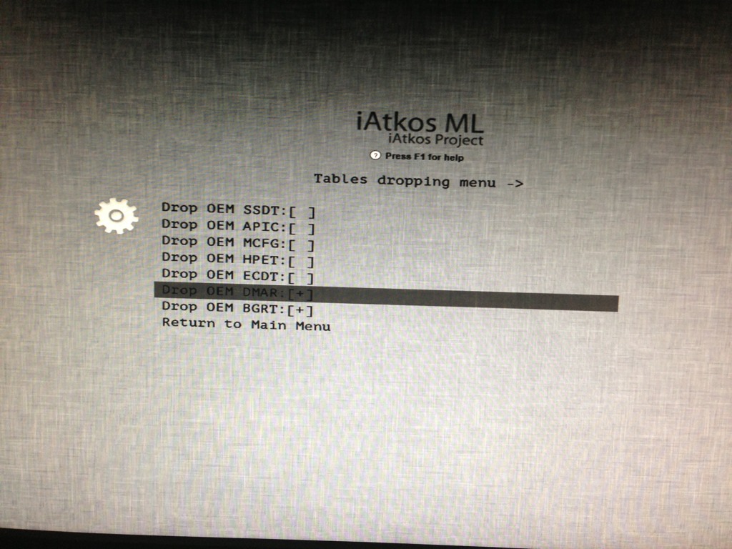

carbo178 Posted June 21, 2013 Share Posted June 21, 2013 Alla schermata del bootloader spostati su options e dai enter (tutte le volte che vorrai entrare in un menu o sottomenu di clover e confermare un cambiamento nelle opzioni dovrai dare enter). Alla voce boot-args aggiungi -x Alla voce graphics injections togli + dalle voci presenti. Torna al menu principale e scegli la partizione da avviare. PS: Clover si installa su una partizione nascosta dell'HD (EFI partition), ma penso che l'avvio lo faccia solo se il bios è impostato su UEFI disabilitando CSM ed impostando il secure boot su other OS Quote Link to comment https://www.insanelymac.com/forum/topic/290013-problema-dopo-installazione-iatkos-ml3u/#findComment-1926294 Share on other sites More sharing options...
Nicola Posted June 21, 2013 Author Share Posted June 21, 2013 Rimane così..... Cosa devo fare ora? Quote Link to comment https://www.insanelymac.com/forum/topic/290013-problema-dopo-installazione-iatkos-ml3u/#findComment-1926389 Share on other sites More sharing options...
carbo178 Posted June 21, 2013 Share Posted June 21, 2013 Nella sezione acpi metti il + su drop dmar Quote Link to comment https://www.insanelymac.com/forum/topic/290013-problema-dopo-installazione-iatkos-ml3u/#findComment-1926394 Share on other sites More sharing options...
Nicola Posted June 21, 2013 Author Share Posted June 21, 2013 Acpi è dove si personalizza l'installazione? Così giusto? Quote Link to comment https://www.insanelymac.com/forum/topic/290013-problema-dopo-installazione-iatkos-ml3u/#findComment-1926397 Share on other sites More sharing options...
carbo178 Posted June 21, 2013 Share Posted June 21, 2013 Esatto, ovviamente aggiungi anche le altre opzioni precedenti Quote Link to comment https://www.insanelymac.com/forum/topic/290013-problema-dopo-installazione-iatkos-ml3u/#findComment-1926402 Share on other sites More sharing options...

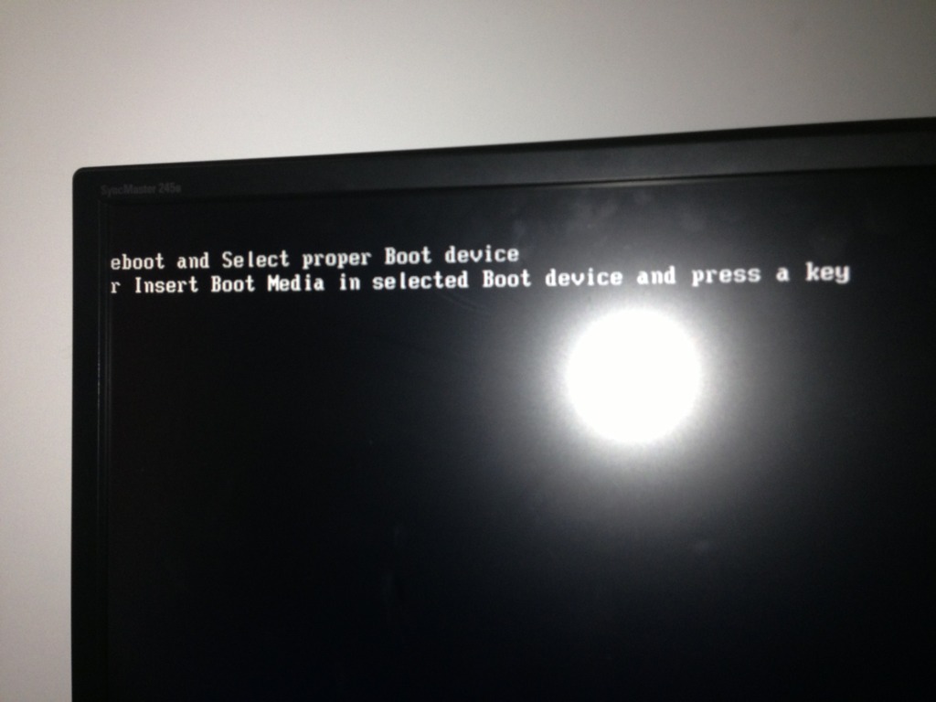

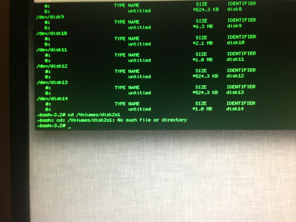

Nicola Posted June 22, 2013 Author Share Posted June 22, 2013 Questa è la schermata quando riavvio senza USB Quote Link to comment https://www.insanelymac.com/forum/topic/290013-problema-dopo-installazione-iatkos-ml3u/#findComment-1926778 Share on other sites More sharing options...
carbo178 Posted June 22, 2013 Share Posted June 22, 2013 HeHeHe... http://www.insanelymac.com/forum/topic/285021-risolvere-lerrore-boot-0/?do=findComment&comment=1873521 procedura chiara e semplice, se ne sai appena appena di terminale ce la fai Quote Link to comment https://www.insanelymac.com/forum/topic/290013-problema-dopo-installazione-iatkos-ml3u/#findComment-1926811 Share on other sites More sharing options...

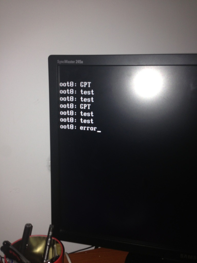

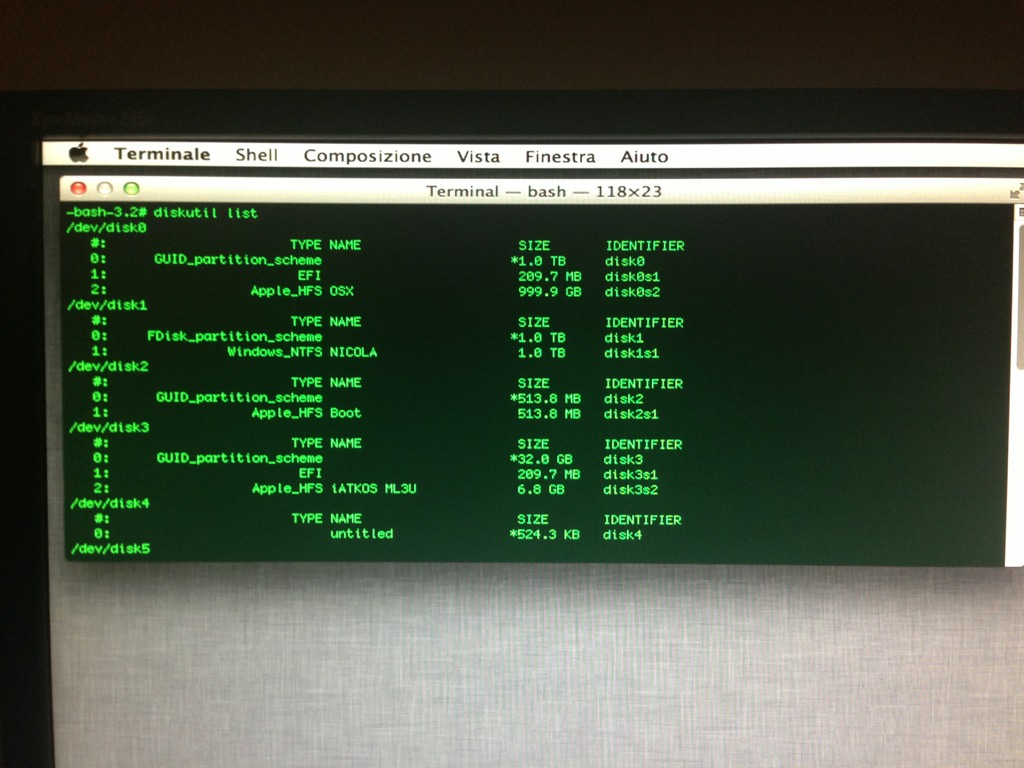

Nicola Posted June 23, 2013 Author Share Posted June 23, 2013 ci sto provando ma 0 risultati Sembra che non trova il file boot Quote Link to comment https://www.insanelymac.com/forum/topic/290013-problema-dopo-installazione-iatkos-ml3u/#findComment-1927038 Share on other sites More sharing options...
carbo178 Posted June 23, 2013 Share Posted June 23, 2013 Tu devi installare su disk0s2, prelevando il file boot1h dalla pennetta che immagino sia disk1s2 Meno periferiche hai connesse meglio è... quindi stacca tutto il superfluo, anche il disco con windows, giusto per non fare confusione Quote Link to comment https://www.insanelymac.com/forum/topic/290013-problema-dopo-installazione-iatkos-ml3u/#findComment-1927100 Share on other sites More sharing options...

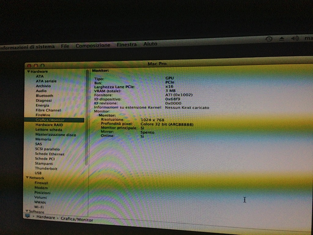

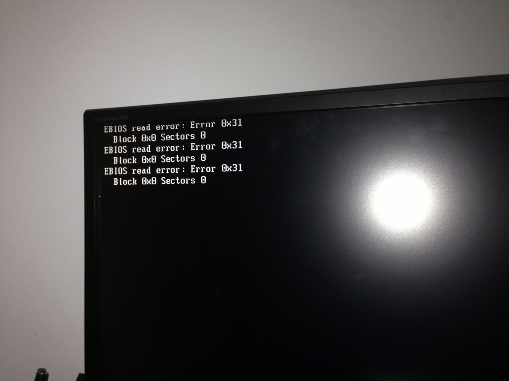

Nicola Posted June 25, 2013 Author Share Posted June 25, 2013 Sono riuscito a farlo partire dal' hdd interno. Parte tutto tranquillamente è regolarmente solo che ad ogni accensione mi da questo errore Cosa dovrei fare ora? Poi per la scheda video ho ancora questo problema Mi da 3mb di memoria quando la mia scheda ha 2gb di memoria ATI RADEON HD 5450 Quote Link to comment https://www.insanelymac.com/forum/topic/290013-problema-dopo-installazione-iatkos-ml3u/#findComment-1927674 Share on other sites More sharing options...
carbo178 Posted June 25, 2013 Share Posted June 25, 2013 Ebios read error probabilmente hai un lettore di schede-USB frontale, devi impostare nel bios forcefdd le voci di queste periferiche per non avere più l'errore. Hai passato il secondo test? Se lo hai passato apri un topic nella sezione italiana relativo alla HD5450 Quote Link to comment https://www.insanelymac.com/forum/topic/290013-problema-dopo-installazione-iatkos-ml3u/#findComment-1927754 Share on other sites More sharing options...
