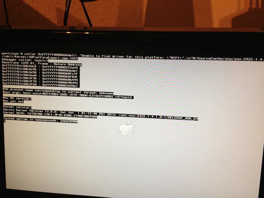

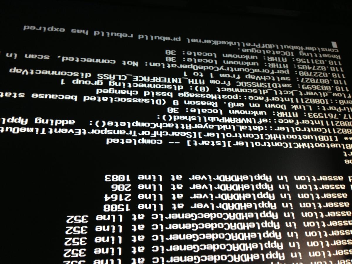

ITABRA Posted June 19, 2013 Share Posted June 19, 2013 Ciao a tutti ho provato ad installare il 10.9 su una ga h77. Dsh3 ma si blocca dopo un po' ho allegato l'immagine Link to comment Share on other sites More sharing options...
carbo178 Posted June 19, 2013 Share Posted June 19, 2013 Ciao, prova -v -x GraphicsEnabler=No Link to comment Share on other sites More sharing options...

carbo178 Posted June 21, 2013 Share Posted June 21, 2013 Forse mancano FakeSMC e NullCPUPowerManagement; crea una cartella in Extra e chiamala Extensions, metti all'interno i 2 kext e riavvia con -v -f Link to comment Share on other sites More sharing options...
ITABRA Posted June 21, 2013 Author Share Posted June 21, 2013 Già c'è una cartella extensions fakesmc c'è manca nullpowermanagement lo inserisco e provo , sembra strano xche per ML nella cartella extensions c'era solo il fakesmc e andava tutto anche con la geforce 210 Link to comment Share on other sites More sharing options...
ITABRA Posted June 22, 2013 Author Share Posted June 22, 2013 (Update) Allora adesso si avvia con -v-f con la geforce 210 ancora non ho capito xché non parte normalmente Link to comment Share on other sites More sharing options...
