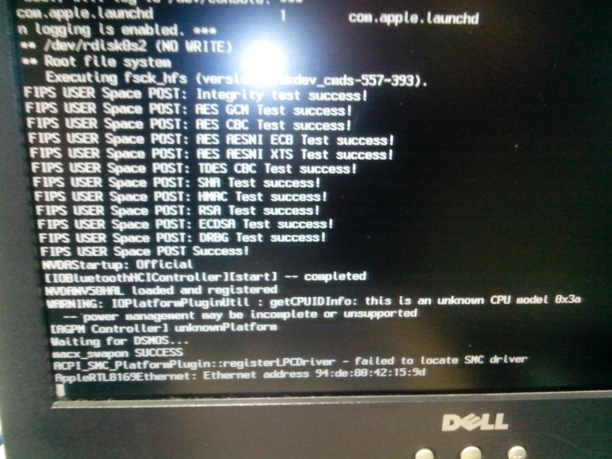

miljaus00 Posted May 28, 2013 Author Share Posted May 28, 2013 Buenas, he pasado el fichero que me enviaste ayer, y este es el resultado, es decir, donde se queda al iniciar el sistema sin el USBInstaller. Link to comment https://www.insanelymac.com/forum/topic/288560-gigabyte-ga-h61m-s2pv/page/3/#findComment-1918537 Share on other sites More sharing options...

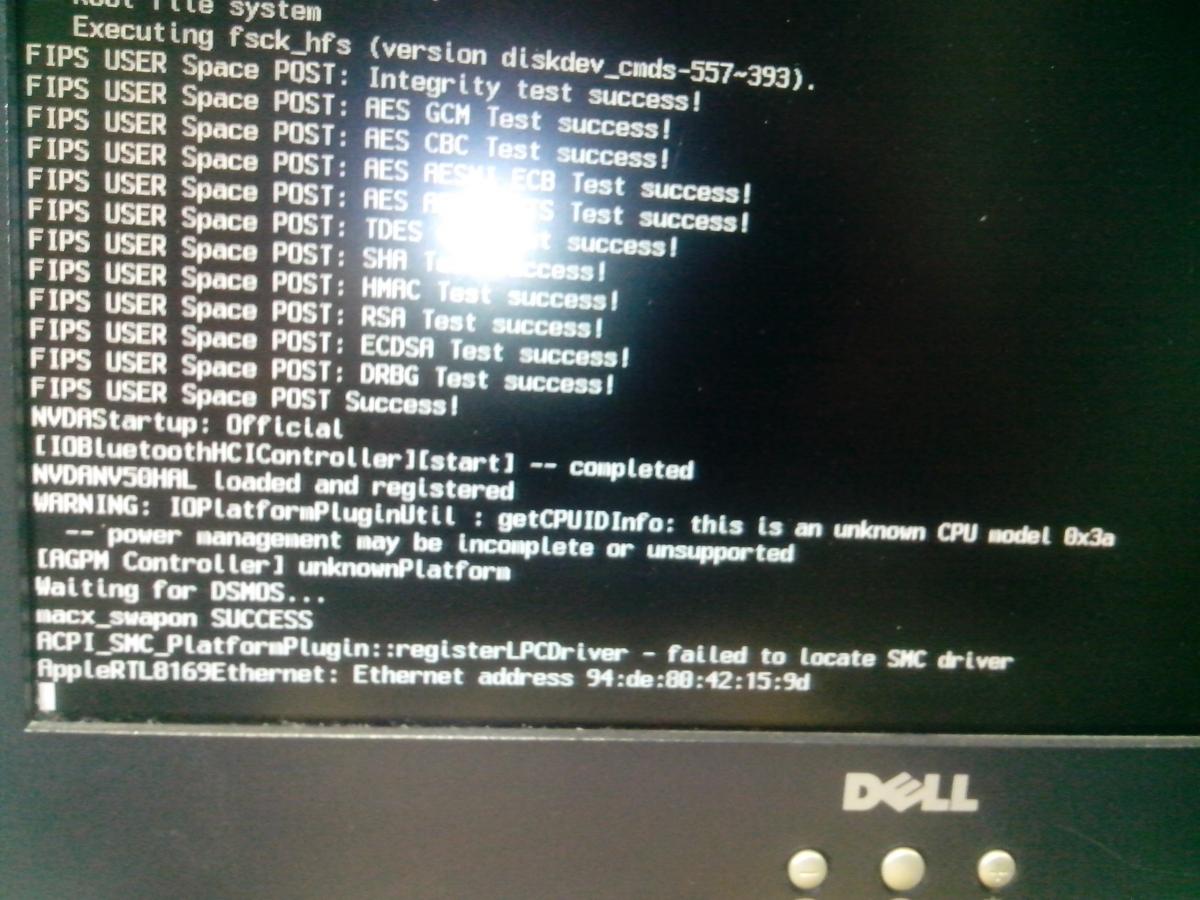

miljaus00 Posted May 29, 2013 Author Share Posted May 29, 2013 Buenos dias, Esas son las fotos a las que te refirias en tu post anterior. Un saludo. Link to comment https://www.insanelymac.com/forum/topic/288560-gigabyte-ga-h61m-s2pv/page/3/#findComment-1918685 Share on other sites More sharing options...
iFIRE Posted May 29, 2013 Share Posted May 29, 2013 problema com el kext FakeSMC.kext, mire si lo tiene en S/L/E o reinstale, tienes la carpeta Extra en la raiz de tu disco, desabilita la grafica integrada en la bios y pones la PCI-E em primero para el arranque, mira si no ha quedado algún de los kexts AppleIntelHD Link to comment https://www.insanelymac.com/forum/topic/288560-gigabyte-ga-h61m-s2pv/page/3/#findComment-1918686 Share on other sites More sharing options...

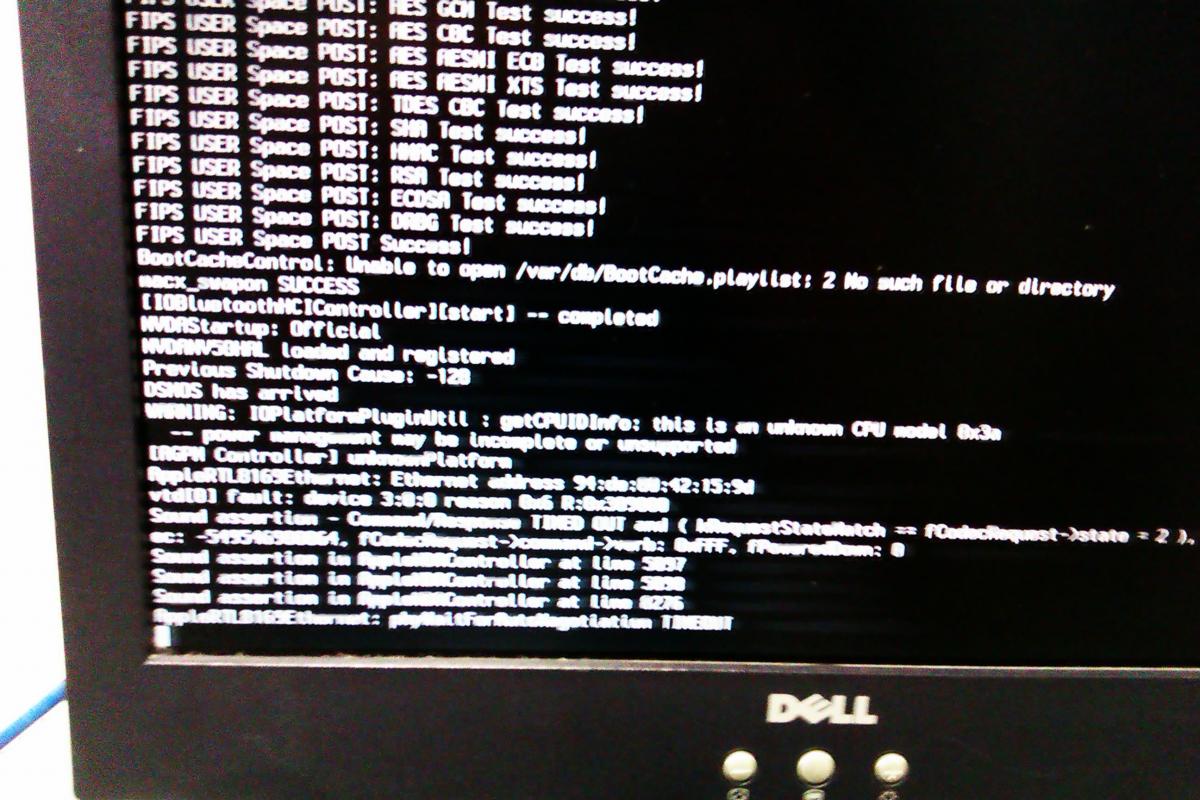

miljaus00 Posted May 29, 2013 Author Share Posted May 29, 2013 Bueno tal como me indicaste, deshabilité en la BIOS la VGA de la placa base y reinstale el FAKESMC y por fin esta todo solucionado. Ya me inicia correctamente, gráfica, sonido y red funcionan con normalidad. Edito: Me incio una vez bien, pero ahora se queda en esta otra pantalla. Ahora ya no me inicia ni con el USBInstaller. Link to comment https://www.insanelymac.com/forum/topic/288560-gigabyte-ga-h61m-s2pv/page/3/#findComment-1918706 Share on other sites More sharing options...

iFIRE Posted May 29, 2013 Share Posted May 29, 2013 tu problema es que estas intentando arrancar en modo UEFI y el bootloader chameleon no soporta UEFI,solamente Clover puede dar el boot en modo UEFI, tienes que buscar la opción Legacy Bios, en la foto del link en la opción boot se ve claramente que esta en UEFI, tiene que cambiar para legacy, yo ya he montado dos HACKS com estas placas, la H61 no me gusto nada esum poco complicada pero al final funciono sin problema, esta otra ZERO ProblemasGigabyte GA-B75M-D3V, yo no puedo garantizar nada, cada instalación y cada hardware tienen su historia, solo instalando para saber. Link to comment https://www.insanelymac.com/forum/topic/288560-gigabyte-ga-h61m-s2pv/page/3/#findComment-1918766 Share on other sites More sharing options...

miljaus00 Posted May 30, 2013 Author Share Posted May 30, 2013 Cambie a Legacy Only y se me queda en esta línea: vtd[0] fault: device 3.3.3 reason 0x6 R:0x0. Link to comment https://www.insanelymac.com/forum/topic/288560-gigabyte-ga-h61m-s2pv/page/3/#findComment-1918833 Share on other sites More sharing options...
