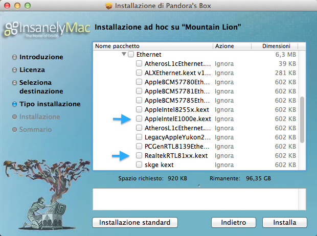

carbo178 Posted May 5, 2013 Share Posted May 5, 2013 La ethernet è una non meglio specificata 10-100, probabilmente Intel o Realtek Lancia il post installation di Pandora e seleziona solo 1 dei kext ethernet per volta, quello che funziona tienilo a mente Ho segnalato questi 2 per un calcolo delle probabilità Link to comment https://www.insanelymac.com/forum/topic/288337-iatkos-ml2-notebook-hp-pavillion-g6/#findComment-1912952 Share on other sites More sharing options...
Muttley2013 Posted May 5, 2013 Author Share Posted May 5, 2013 Grazie carbo della risposta,gentilissimo lancio pandora(post inst.)senza cancellare i kext precedentemente installati? Ho installato pandora ma in applicazioni non c'è. Cosa sbaglio? inoltre ho aggiornato il bios e mi sono perso di nuovo le usb POSSIBILE? sto riparando i permessi nella speranza che si sistemino magari è perchè ho sostituito il mach kernel con uno hp trovato in rete,se non va provo ad installare il vecchio ok erano i permessi tutto ok ma pandora dov'è? si carbo è una realtek e ieri ho installato proprio quel kext realtek da te indicato. si è spenta la luce della ethernet e non riuscivo più nemmeno a tornare indietro. Link to comment https://www.insanelymac.com/forum/topic/288337-iatkos-ml2-notebook-hp-pavillion-g6/#findComment-1912958 Share on other sites More sharing options...
carbo178 Posted May 5, 2013 Share Posted May 5, 2013 I kext installati li trovi in S/L/E, per eliminarli basta cestinarli. Scaricato Pandora, lo trovi nella cartella Download, la trovi in Applicazioni solo se la trascini dentro (o se fa l'installazione del sistema con l'installer di Pandora) Link to comment https://www.insanelymac.com/forum/topic/288337-iatkos-ml2-notebook-hp-pavillion-g6/#findComment-1912975 Share on other sites More sharing options...
Muttley2013 Posted May 5, 2013 Author Share Posted May 5, 2013 scusa non volevo dire kext ,quello l'ho capito come fare,era un pkg ma in libreria\receipts non lo avevo trovato. per il metodo ad hoc pandora sono riuscito a farlo, mi ha installato il kext in s\l\e ,lampeggia anche la luce gialla oltre qualla bianca esterna ma nioente connessione devo cancellare i kext che avevo installato prima? ho rifatto l'operazione con pandora dopo aver cancellato i vecchi kext,poi ho riavviato e lanciato pandora ma il kext non viene installato in s\l\e Link to comment https://www.insanelymac.com/forum/topic/288337-iatkos-ml2-notebook-hp-pavillion-g6/#findComment-1912978 Share on other sites More sharing options...

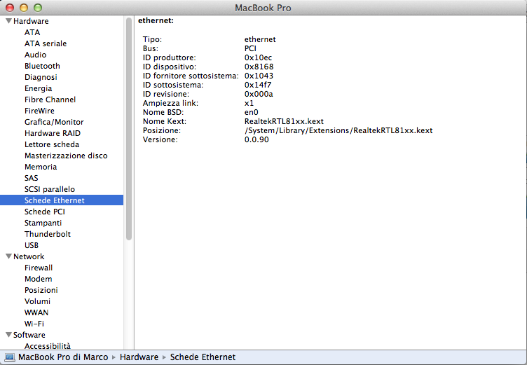

carbo178 Posted May 5, 2013 Share Posted May 5, 2013 Per verificare se i kext sono stati installati per la giusta periferica vai in Resoconto di sistema alla voce Schede ethernet Link to comment https://www.insanelymac.com/forum/topic/288337-iatkos-ml2-notebook-hp-pavillion-g6/#findComment-1912995 Share on other sites More sharing options...
Muttley2013 Posted May 6, 2013 Author Share Posted May 6, 2013 ciao ,grazie. purtroppo dopo infinite prove anche con pandora nel resoconto di sistema mi dice che il driver ethernet non è installato,per non parlare della scheda wifi che non viene proprio rilevata. Sono costretto a rinunciare anche se devo ritenermi fortunato che con la mia inesperienza sono riuscito ad installare tutto tranne la rete. Non ho più problemi alle usb, non devo più avviare con cpus=1 e la scheda video va(graphicsenabler è su yes). Su un sito concorrente una persona che non si collega da un paio d'anni è riuscito a far funzionare la ethernet ,dicendo testualmente: "cambiando nella configurazione avanzata da 100 a 10 baseT/utp e half duplex" ma io anche aprendo il plist non trovo questi settaggi. se riuscissi a modificre questi parametri la scheda potrebbe funzionare in quanto con il kext realtek rt81xx la luce bianca esterna è accesa e lampeggia pure quella arancione più interna nel connettore,(segno che comunica?)ma non ne vuole sapere di collegarsi ad internet mentre se uso il kext IONETWORK si spengono entrambe. Sapreste aiutarmi? grazie di cuore Link to comment https://www.insanelymac.com/forum/topic/288337-iatkos-ml2-notebook-hp-pavillion-g6/#findComment-1913145 Share on other sites More sharing options...
