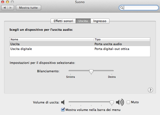

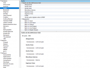

blackwalker Posted April 18, 2013 Author Share Posted April 18, 2013 Fatto come hai detto e sembrava che era tornato stabile, ma dopo qualche minuto di utilizzo stessa cosa....ho cliccato su preferenze di sistema e "rotellina colorata" e ho forzato la chiusura....! Ho cliccato in alto sull'icona dell'audio...stessa cosa anche li "rotellina"...la odio quella rotellina!!!!!! Sembra meno frequente, ma c'e' ancora! succede se clicco sull'icona dell'audio o solo se tento di muovere lo slider dell'audio quando clicco sull'icona! Strano..... Per il problema dell'audio, ho controllato e in S/L/E ho solo "AppleHDA.kext" e adesso ho l'icona dell'audio in alto ed ho questo nelle preferenze di sistema/audio (audio ovviamente non funzionante!) con la voce "Altoparlanti Interni" (prima schermata). Nella "seconda schermata" ho usato il tuo "ALC892 Generico" ed ho "Uscita"! Link to comment https://www.insanelymac.com/forum/topic/287837-dubbio-su-2-parametri-help/page/3/#findComment-1908248 Share on other sites More sharing options...

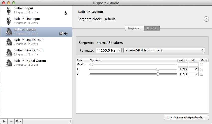

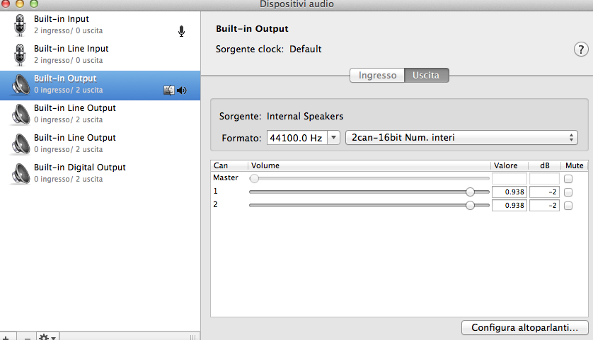

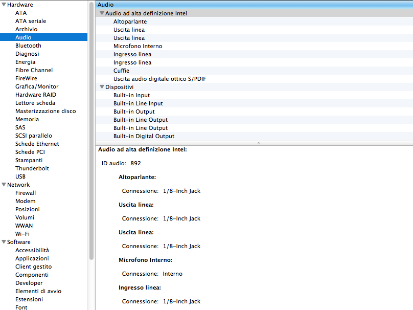

carbo178 Posted April 18, 2013 Share Posted April 18, 2013 Col DSDT che ti ho passato ed il kext ad esso associato in resoconto di sistema dovresti trovare ID Audio 892, ora se non riesci ad avere effettivamente il suono prova ad andare in configurazione midi audio e selezionare le varie opzioni di uscita fino a trovare quella funzionante; per testare le varie uscite clicca su configura altoparlanti Link to comment https://www.insanelymac.com/forum/topic/287837-dubbio-su-2-parametri-help/page/3/#findComment-1908252 Share on other sites More sharing options...

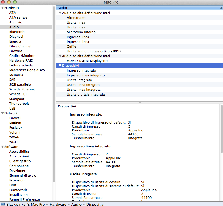

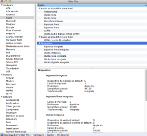

blackwalker Posted April 18, 2013 Author Share Posted April 18, 2013 Ciao Carbo! Allora ho rimesso il tuo DSDT e installato la tua kext. Sembra piu stabile anche il fattore "rotellina", credo che si impallava per un problema di kext evidentemente. Ora ho la prima schermata esattamente come la tua, non riesco a capire "come accedere" ai controlli che vedo nella seconda schermata....dove è configurazione midi audio??? !!! Link to comment https://www.insanelymac.com/forum/topic/287837-dubbio-su-2-parametri-help/page/3/#findComment-1908260 Share on other sites More sharing options...
carbo178 Posted April 18, 2013 Share Posted April 18, 2013 La trovi in Applicazioni-Utility Link to comment https://www.insanelymac.com/forum/topic/287837-dubbio-su-2-parametri-help/page/3/#findComment-1908262 Share on other sites More sharing options...

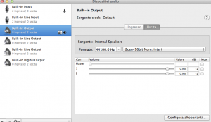

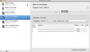

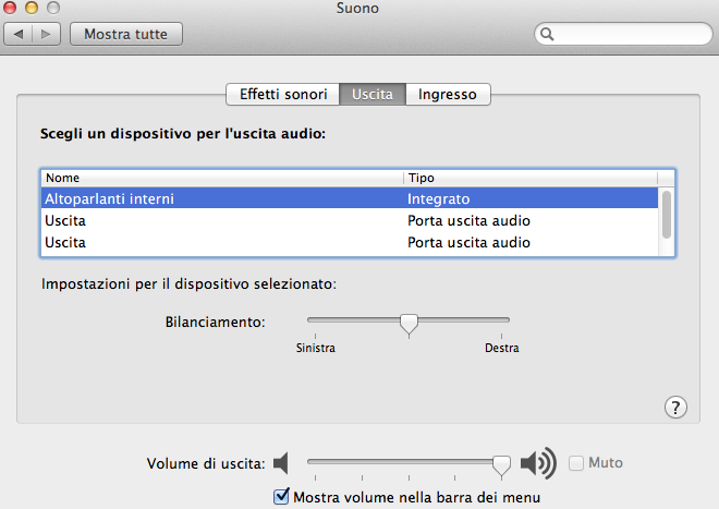

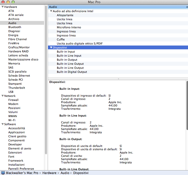

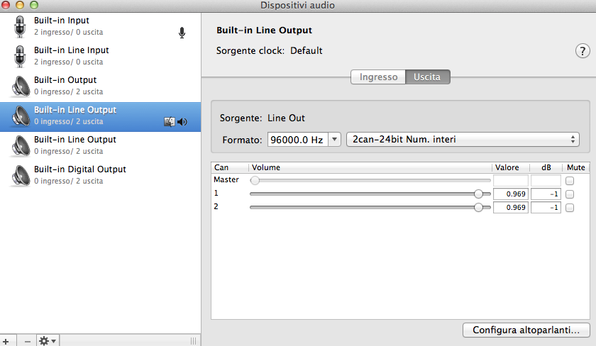

blackwalker Posted April 18, 2013 Author Share Posted April 18, 2013 trovato.... ho la stessa tua schermata, ho provato a regolare volumi, a cambiare come mi hai detto in "configura altoparlanti" le varie opzioni stereo 1-2, 2-1, etc... testato i vari Built-In Output, Line Output (1 e 2) impostandole prima come default ovviamente, ma nulla.... Possibile che ho la possibilità di regolare il tutto e non sentire nulla? Nel bios l'audio è attivo e su win si sente... Ho i fantasmi nel PC! se puo essere di aiuto allego il file IOREG! PS: chiedo scusa ma non ho specificato che ho anche una scheda audio PCI Creative X-Fi nel sistema, la uso in win8. Non credo che possa dare fastidio, visto che il kext individua la scheda Audio ALC892 della mobo ed anche il DSDT. Credo...! PS2: posso aggiornare il bios alla versione 1402, oppure il file DSDT è legato alla versione del bios? Sto' cercando di pensare a qualsiasi causa che no faccia funzionare questa benedetta scheda audio!!! Su un altro pc con lo stesso chipset audio ALC892, su una mobo gigabyte, ma con "Lion" montato, funziona tutto alla perfezione, anche l'uscita audio ottico digitale! Blackwalker’s Mac Pro.zip Link to comment https://www.insanelymac.com/forum/topic/287837-dubbio-su-2-parametri-help/page/3/#findComment-1908264 Share on other sites More sharing options...
carbo178 Posted April 18, 2013 Share Posted April 18, 2013 Prova a disabilitare la Creative o a toglierla momentaneamente, se aggiorni il bios poi devi anche rifare il DSDT Hai provato a connettere lo spinotto in un'altra uscita? Link to comment https://www.insanelymac.com/forum/topic/287837-dubbio-su-2-parametri-help/page/3/#findComment-1908289 Share on other sites More sharing options...

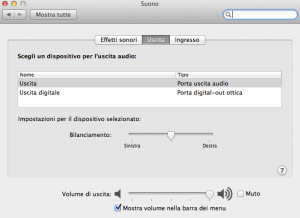

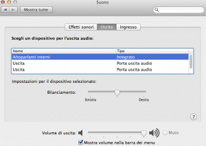

blackwalker Posted April 18, 2013 Author Share Posted April 18, 2013 - ho provato prima con il kext di Carbo, ma nulla (mi dava addirittura l'icona disabilitata) e ovviamente nessuna opzione per l'audio. - ho provato con il dsdt e kext di fabio, ma nulla ho provato da "preferenze di sistema\audio", per ogni uscita audio selezionata, attaccando le casse a tutte le uscite della mobo. Provato anche nel pannello midi! Nessun suono purtroppo Link to comment https://www.insanelymac.com/forum/topic/287837-dubbio-su-2-parametri-help/page/3/#findComment-1908434 Share on other sites More sharing options...
