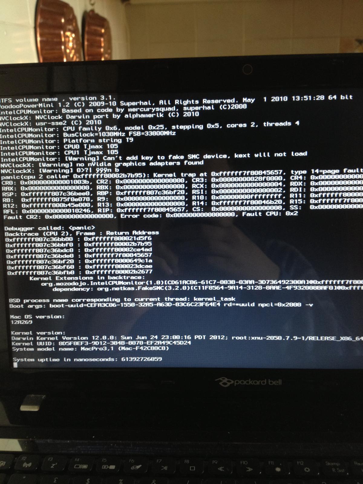

Mr.iPh0ne Posted April 7, 2013 Share Posted April 7, 2013 il mio pc ha le seguenti caratteristiche: Processore= intel core i5 RAM= 4 GB Scheda video= ATI Mobilty Readon HD 5470 Scheda di rete= RTL 8192 SE Scheda Madre= Packard Bell TM85 quando avvio con -v cpus=1 busratio=20 mi esce questo errore sapete come risolverlo ? Link to comment https://www.insanelymac.com/forum/topic/287706-kernel-panic-allavvio-di-ml/ Share on other sites More sharing options...
carbo178 Posted April 7, 2013 Share Posted April 7, 2013 Ciao, Se hai installato gli HWsensor di FakeSMC devi eliminarli, o perlomeno eliminare IntelCPUMonitor Link to comment https://www.insanelymac.com/forum/topic/287706-kernel-panic-allavvio-di-ml/#findComment-1904576 Share on other sites More sharing options...

carbo178 Posted April 7, 2013 Share Posted April 7, 2013 C'è una cosa strana, dalla foto risulta nVidia graphics Adapter found... ma tu hai una ATI; elimina i kext grafici nVidia e riprova. Ma il sistema è installato o stai cercando di installare? Link to comment https://www.insanelymac.com/forum/topic/287706-kernel-panic-allavvio-di-ml/#findComment-1904659 Share on other sites More sharing options...
