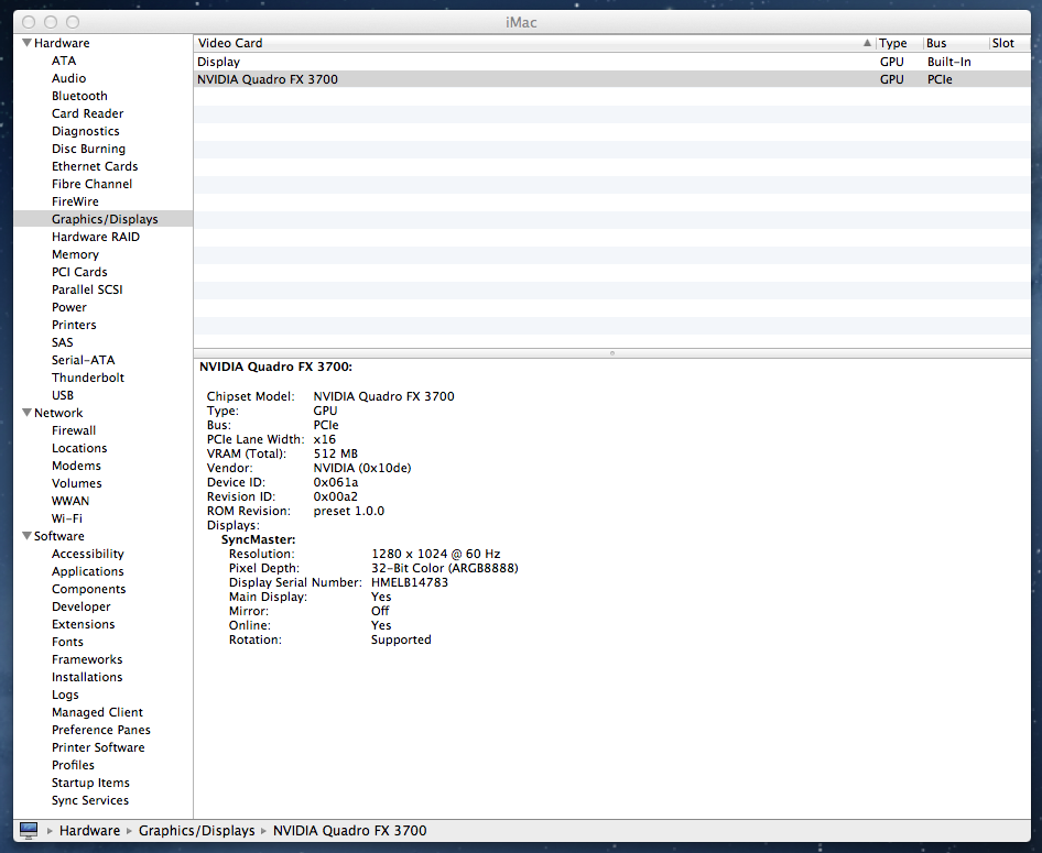

miata01 Posted March 19, 2013 Author Share Posted March 19, 2013 Ciaooo! Più che altro il problema è che ho il monitor collegato in HDMI. Ho provato a collegarli entrambi alla quadro, ma non arrivava segnale a nessuno dei due Ti posto il system report della scheda... Link to comment Share on other sites More sharing options...
carbo178 Posted March 19, 2013 Share Posted March 19, 2013 Adesso dovresti entrare nel bios e mettere Auto o PCIE la priorità della grafica, altrimenti parte con la grafica integrata Link to comment Share on other sites More sharing options...
miata01 Posted March 19, 2013 Author Share Posted March 19, 2013 Ok riavvio cambio modalità e...incrocio le dita! Dunque... ho collegato i due monitor alla Quadro e staccato il cavo HDMI Nel Bios ho messo in auto... Schermi neri! Ho provato con: - v -f - v -f GraphicsEnabler=No Niente, sempre nero... Link to comment Share on other sites More sharing options...
