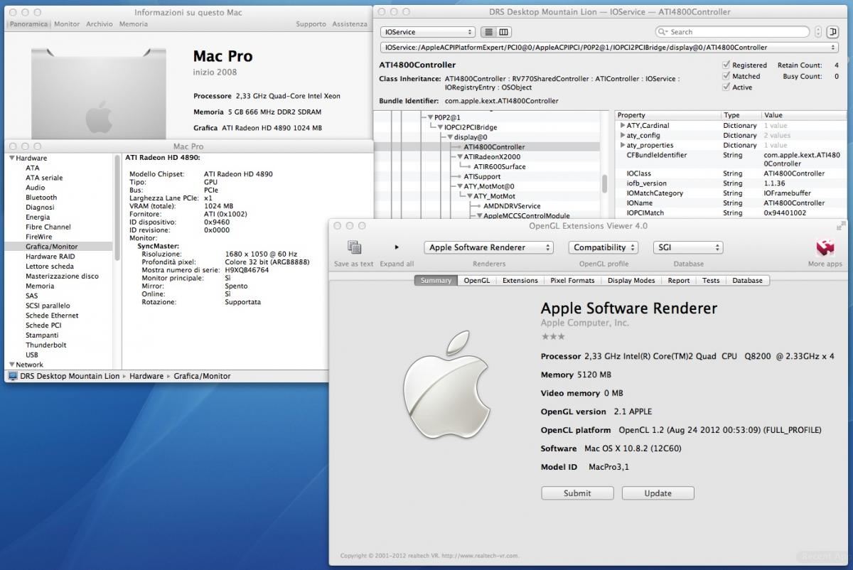

Blame73 Posted March 21, 2013 Author Share Posted March 21, 2013 E' identico, quindi va bene anche il mio, ma per caso hai un asus come mobo? Fammi sapere se la patch va. Si, avevo notato, quindi ho già provato il tuo. Allora, il sistema la riconosce (Kext originali e GE=N) Sapphaire X-Vapor HD 4890: Modello Chipset: Sapphaire X-Vapor HD 4890 Tipo: GPU Bus: PCIe Slot: PCI Slot 1 Larghezza Lane PCIe: x1 VRAM (totale): 1024 MB Fornitore: ATI (0x1002) ID dispositivo: 0x9460 ID revisione: 0x0000 Revisione ROM: 113-B1480A-236 Informazioni su estensione Kernel: Nessun Kext caricato Monitor: Monitor: Risoluzione: 1680 x 1050 Profondità pixel: Colore 32 bit (ARGB8888) Monitor principale: Sì Mirror: Spento Online: Sì Ma di QE/CI neanche l'ombra. Nell'ioreg non c'è neanche traccia dell' ATY Non voglio farti perdere altro tempo, vorrà dire che userò i kext patchati. Grazie di nuovo! Link to comment https://www.insanelymac.com/forum/topic/286982-risolto-qeci-su-ati-4890-masterizzatore-dvd-su-jmicronata-jmb363-ml-1083/#findComment-1899387 Share on other sites More sharing options...
pianman Posted March 21, 2013 Share Posted March 21, 2013 Si, avevo notato, quindi ho già provato il tuo. Allora, il sistema la riconosce (Kext originali e GE=N) Sapphaire X-Vapor HD 4890: Modello Chipset: Sapphaire X-Vapor HD 4890 Tipo: GPU Bus: PCIe Slot: PCI Slot 1 Larghezza Lane PCIe: x1 VRAM (totale): 1024 MB Fornitore: ATI (0x1002) ID dispositivo: 0x9460 ID revisione: 0x0000 Revisione ROM: 113-B1480A-236 Informazioni su estensione Kernel: Nessun Kext caricato Monitor: Monitor: Risoluzione: 1680 x 1050 Profondità pixel: Colore 32 bit (ARGB8888) Monitor principale: Sì Mirror: Spento Online: Sì Ma di QE/CI neanche l'ombra. Nell'ioreg non c'è neanche traccia dell' ATY Non voglio farti perdere altro tempo, vorrà dire che userò i kext patchati. Grazie di nuovo! Prova ad aggiungere l'id della tua scheda video nel file info.plist del ati4800controller.kext, Prima però passami l'ioreg del tuo sistema con kext originali e la patch del dsdt che ti ho dato voglio controllare se carica il framebuffer, se si puoi provare a cambiarlo in motmot, quello che ti ho caricato è il cardinal. Comunque fai la prova dell'id poichè sembrerebbe che in quel kext l'id della tua scheda video non ci sia. Link to comment https://www.insanelymac.com/forum/topic/286982-risolto-qeci-su-ati-4890-masterizzatore-dvd-su-jmicronata-jmb363-ml-1083/#findComment-1899409 Share on other sites More sharing options...
Blame73 Posted March 21, 2013 Author Share Posted March 21, 2013 Ho aggiunto gli id presenti nei kext patchati ed ora nell'ioreg leggo correttamente l'Ati, Cardinal, ma sempre senza QE/CI Questo è l'ioreg con i kext originali (con la sola aggiunta degli id): ioreg_Blame73.zip Link to comment https://www.insanelymac.com/forum/topic/286982-risolto-qeci-su-ati-4890-masterizzatore-dvd-su-jmicronata-jmb363-ml-1083/#findComment-1899420 Share on other sites More sharing options...
pianman Posted March 21, 2013 Share Posted March 21, 2013 Ho aggiunto gli id presenti nei kext patchati ed ora nell'ioreg leggo correttamente l'Ati, Cardinal, ma sempre senza QE/CI Questo è l'ioreg con i kext originali (con la sola aggiunta degli id): ioreg_Blame73.zip Effettivamente mancano i driver per il frame buffer, guardando la qe/ci exotic patch devi inserire l'id della tua scheda video oltre che nel ati4800controller.kext anche nel atiradeonx2000.kext, questo lo dovrai fare ogni volta che si aggiornano i driver ati, la tua sfortuna e che la tua scheda non era prevista per gli imac e quindi gli id della tua scheda scompaiono ogni volta che la apple aggiorna i driver. Aggiungi l'id e fammi sapere. Link to comment https://www.insanelymac.com/forum/topic/286982-risolto-qeci-su-ati-4890-masterizzatore-dvd-su-jmicronata-jmb363-ml-1083/#findComment-1899429 Share on other sites More sharing options...
