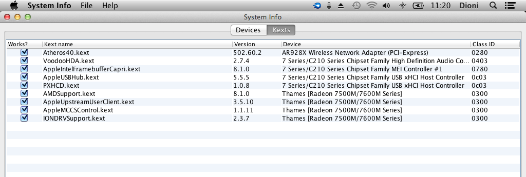

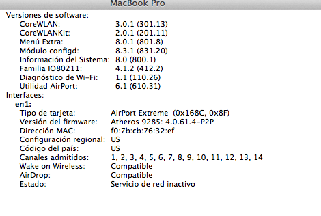

dioni Posted February 2, 2013 Share Posted February 2, 2013 Buenas he cambiado la wifi que tenia una atheros 9485 que no es compatible por una 9285 que si lo es,he probado con varias kexts editadas para esta tarjeta,aparentemente parece que todo va bien,pero no funciona ,sale el icono de la wifi en gris ,esta activada hace como que busca y se para,no aparece ninguna red,,el ruter va bien,el móvil me reconoce bien la wifi el ordenador es un sony vaio sve1512y1esi i7 mac os 10.8.2 no tengo dsdt.aml instalado No doy con lo que esta pasando Gracias por la ayuda Link to comment https://www.insanelymac.com/forum/topic/286081-problema-en-wifi/ Share on other sites More sharing options...
juanerson Posted February 2, 2013 Share Posted February 2, 2013 Hola. En las preferencias de red elimina la interfaz WiFi, aplica y luego la vuelves a agregar y aplica. También seria bueno que subieras una captura si la tarjeta es reconocida en el perfil del sistema como 2a o 2b en las las tarjetas PCI. Tienes una laptop o pc¿ deberías hacerte una firma. Saludos. Link to comment https://www.insanelymac.com/forum/topic/286081-problema-en-wifi/#findComment-1885523 Share on other sites More sharing options...
dioni Posted February 2, 2013 Author Share Posted February 2, 2013 Hola gracias por responder,en las tarjetas pci,en el perfil,no me reconoce ninguna,me dice que no hay ninguna pci conectada Portatil Sony Vaio HM76 SVE1512Y1ESI Procesador 3632 QM a 2.2 Mz Grafica Ati Radeon Series 7550/7650 2 Gigas ,id:6841,no funciona Ram 8 Gigas Usb 3 ,1 puerto Usb 2, 3 Puertos Ethernet realtek 81xx,funciona Wifi Atheros 9285 ,b,g,n Audio Realtek 269 funciona a medias Bluetootc Ar3011 Link to comment https://www.insanelymac.com/forum/topic/286081-problema-en-wifi/#findComment-1885557 Share on other sites More sharing options...
