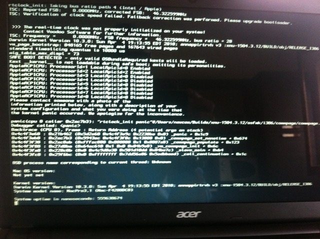

DaemonCiccio Posted November 23, 2012 Share Posted November 23, 2012 Ciao a tutti. Come da titolo del post, sto impazzendo tentando di installare Hackintosh sul mio nuovo, economico, portatile. Riepilogo i problemi trovati. Ho provato ad utilizzare le versioni v7 e v5i ottenendo panic immeditamente... Qualche speranza solo utilizzando la versione L2, con la quale riesco ad iniziare l'installazione. Con la sola opzione del -v al boot, passo per selezione lingua, utility disco inizializzando una partizione da 50 Gb come journaled, seleziono le opzioni di installazione flaggando PCfamily, batteria, USB, audio VooDoo, scheda video ATI, tutto sembra procedere bene fino al riavvio automatico del sistema. Dopo il riavvio seleziono come partizione di boot quella dedicata al mac, solita opzione -v ma dopo un po' di tempo, nemmeno tanto, dopo il fischio assordante della scheda audio non riconosciuta, il tutto si blocca in panic, del quale posto un'immagine. Qualche idea utile ? Allego anche il report di Aida, con le specifiche del portatile, procio Pentium 967, video HD, audio Realtek, wifi Atheros... Grazie Francesco Report.txt Link to comment Share on other sites More sharing options...

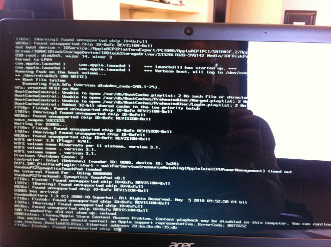

DaemonCiccio Posted November 24, 2012 Author Share Posted November 24, 2012 ....forse qualche riga in più prima del blocco, ma da molte parti sbuca fuori unrecognised processor...come da foto, uff Link to comment Share on other sites More sharing options...

DaemonCiccio Posted November 27, 2012 Author Share Posted November 27, 2012 Mm mm...panic immediatamente !! Ma come indico l'opzione che suggerisci (kernel modificato) ? ...cmq il procio è Pentium 967 (Sandy Bridge)... Grazie Francesco Link to comment Share on other sites More sharing options...

DaemonCiccio Posted November 27, 2012 Author Share Posted November 27, 2012 Provato con Cpus=1 Arch=i386 -x -v e viene cmq fuori il panic, eccolo Link to comment Share on other sites More sharing options...
carlo_67 Posted November 27, 2012 Share Posted November 27, 2012 ciao importante decidere che istallare iatkos v7 è leopard - iatkos s3 è snow e la l2 è lion usa la s3 come dice bedu71 la avvii premi f8 e metti le flag: -v -f busratio=18 arch=i386 cpus=1 se si avvia nella personalizzazione scegli legacy_kernel poi metti il post su snow leopard se userai quello leggi Faq e sezione guide che ti aiuta moltissimo Link to comment Share on other sites More sharing options...
