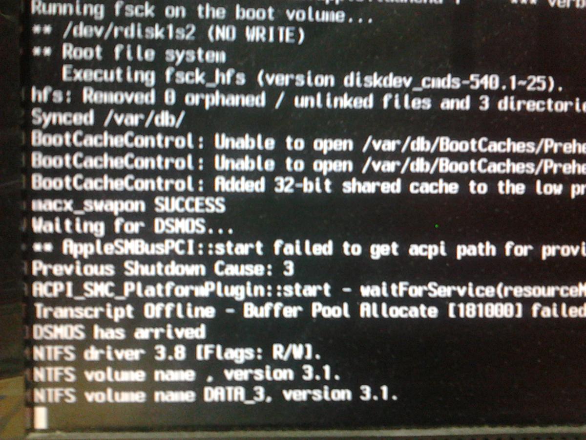

lssprtt Posted October 17, 2012 Share Posted October 17, 2012 Ciao Ragazzi, sto cercando di installare Iatkos L2 su un nuovo PC che ha come mainboard una ASUS P8H67-MLE con Chip Intel H67 appunto, ho risolto ora uno Still Waiting for root device impostando il controller del disco in AHCI, adesso lanciando in verbose si blocca nella schermata che allego, che faccio? Grazie come sempre. Link to comment https://www.insanelymac.com/forum/topic/283692-risolto-dsmos-%C3%A8-arrivato-e-adesso/ Share on other sites More sharing options...
Red John Posted October 17, 2012 Share Posted October 17, 2012 Hai messo l'acpi tables 2 su on nel bios? Link to comment https://www.insanelymac.com/forum/topic/283692-risolto-dsmos-%C3%A8-arrivato-e-adesso/#findComment-1861266 Share on other sites More sharing options...

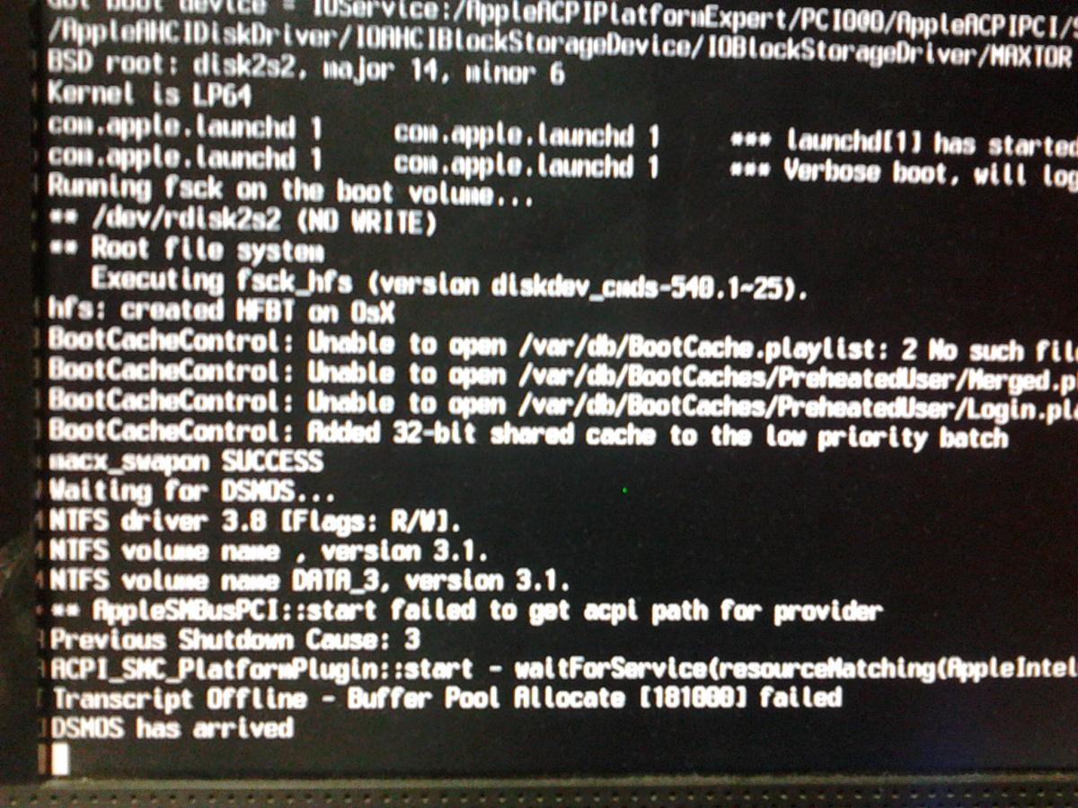

lssprtt Posted October 19, 2012 Author Share Posted October 19, 2012 Non riesco a trovare la voce nel BIOS, ho però disabilitato il controller USB3.0 e sono andato avanti di 3 righe nel boot, adesso sono fermo quì, qualche idea? Nel frattempo vedo di trovare la voce in questione. Link to comment https://www.insanelymac.com/forum/topic/283692-risolto-dsmos-%C3%A8-arrivato-e-adesso/#findComment-1861568 Share on other sites More sharing options...
copil Posted October 20, 2012 Share Posted October 20, 2012 Probabile e per la scheda grafica Link to comment https://www.insanelymac.com/forum/topic/283692-risolto-dsmos-%C3%A8-arrivato-e-adesso/#findComment-1861877 Share on other sites More sharing options...
lssprtt Posted October 22, 2012 Author Share Posted October 22, 2012 Provo ad installare un Geforce e disabilito quella interna allora, vediamo che succede, grazie, non ci avevo pensato... Link to comment https://www.insanelymac.com/forum/topic/283692-risolto-dsmos-%C3%A8-arrivato-e-adesso/#findComment-1862231 Share on other sites More sharing options...
lssprtt Posted October 22, 2012 Author Share Posted October 22, 2012 Evvaii!!!! Ho messo una 8500GT con 512Mb di ram è andata perfettamente, ora devo solo risolvere il problema della scheda di rete che non viene riconosciuta, male che va ne metto una su slot PCI per il momento, almeno intervengo direttamente da OSX. Grazie Ancora!! Link to comment https://www.insanelymac.com/forum/topic/283692-risolto-dsmos-%C3%A8-arrivato-e-adesso/#findComment-1862243 Share on other sites More sharing options...
