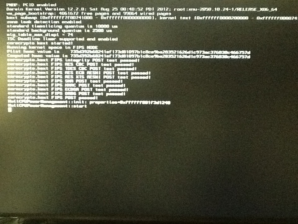

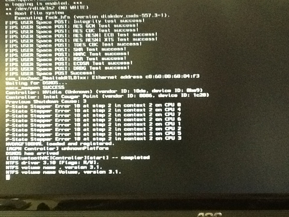

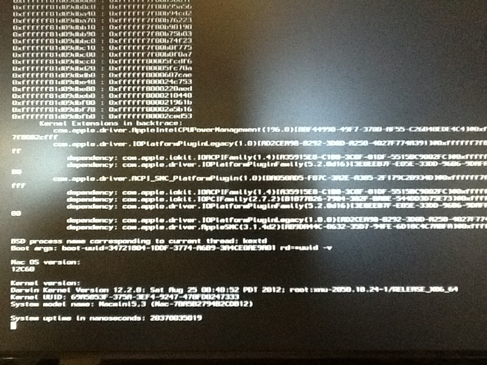

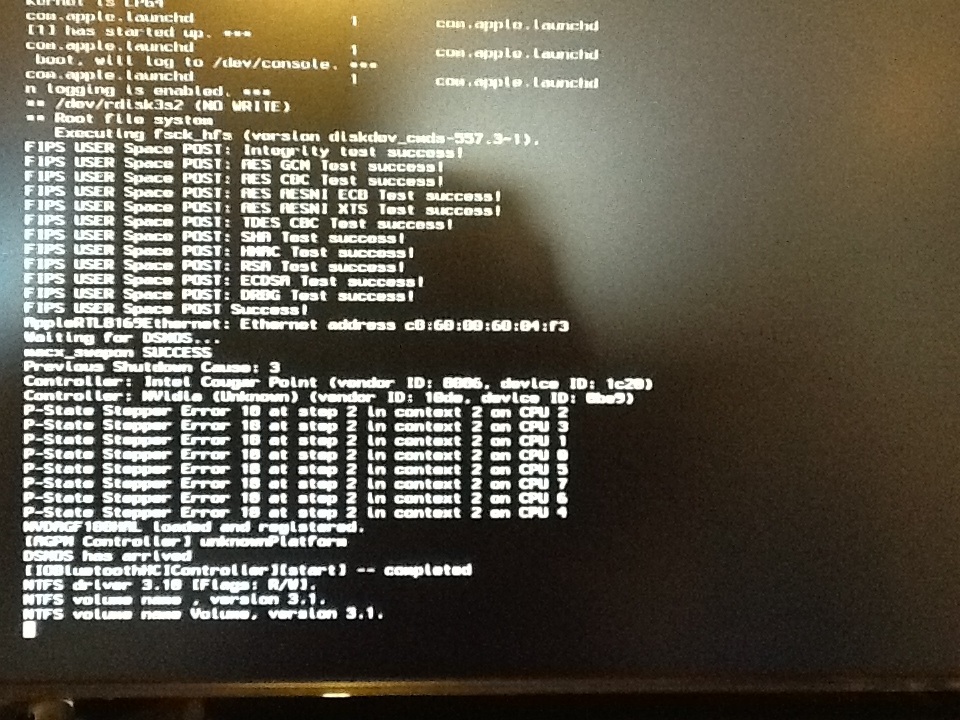

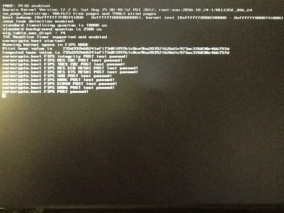

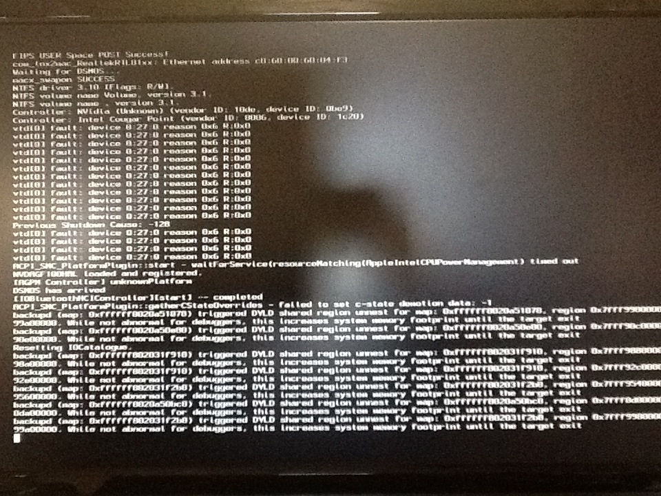

chico.xyz Posted October 15, 2012 Share Posted October 15, 2012 Salve a tutti !! Ho Installato ML seguendo la vostra guida dopo alcuni problemi con la scheda video Nvidia GTS450 risolti usando i driver Nvidia e aver patchato da linux il file libclh.dylib ho creato il dsdt ma se tolgo i file NullPowerManagement e FakeSMC mi da questi errori e non si avvia se non li tolgo si avvia ma dopo un po' si blocca o va in blocco la rete e mi da questi errori all'avvio Grazie a tutti per l'attenzione.. Link to comment https://www.insanelymac.com/forum/topic/283658-aiuto-acpi_smc_platformplugis/ Share on other sites More sharing options...
giofrida Posted October 16, 2012 Share Posted October 16, 2012 Allora, per prima cosa potresti patchare il DSDT con questa patch. Poi, installa FakeSMC (ma togli NullCPUPM) dalla branch di Slice (ovvero da qua), che non da alcun errore a me. 1 Link to comment https://www.insanelymac.com/forum/topic/283658-aiuto-acpi_smc_platformplugis/#findComment-1860828 Share on other sites More sharing options...

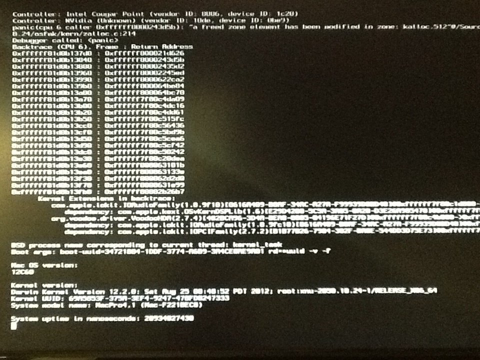

giofrida Posted October 16, 2012 Share Posted October 16, 2012 Il primo screenshot (quello in cui il boot si fermava a NTFS:) è a causa della scheda video (qualche kext non è stato installato correttamente o non è compatibile..). Per quello riguardante il kext AppleACPIPlatform non saprei.. hai fatto qualche modifiche? Link to comment https://www.insanelymac.com/forum/topic/283658-aiuto-acpi_smc_platformplugis/#findComment-1860882 Share on other sites More sharing options...

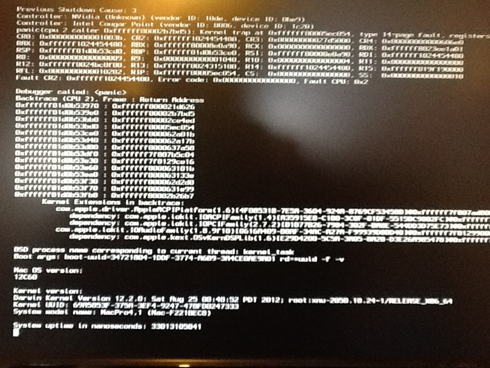

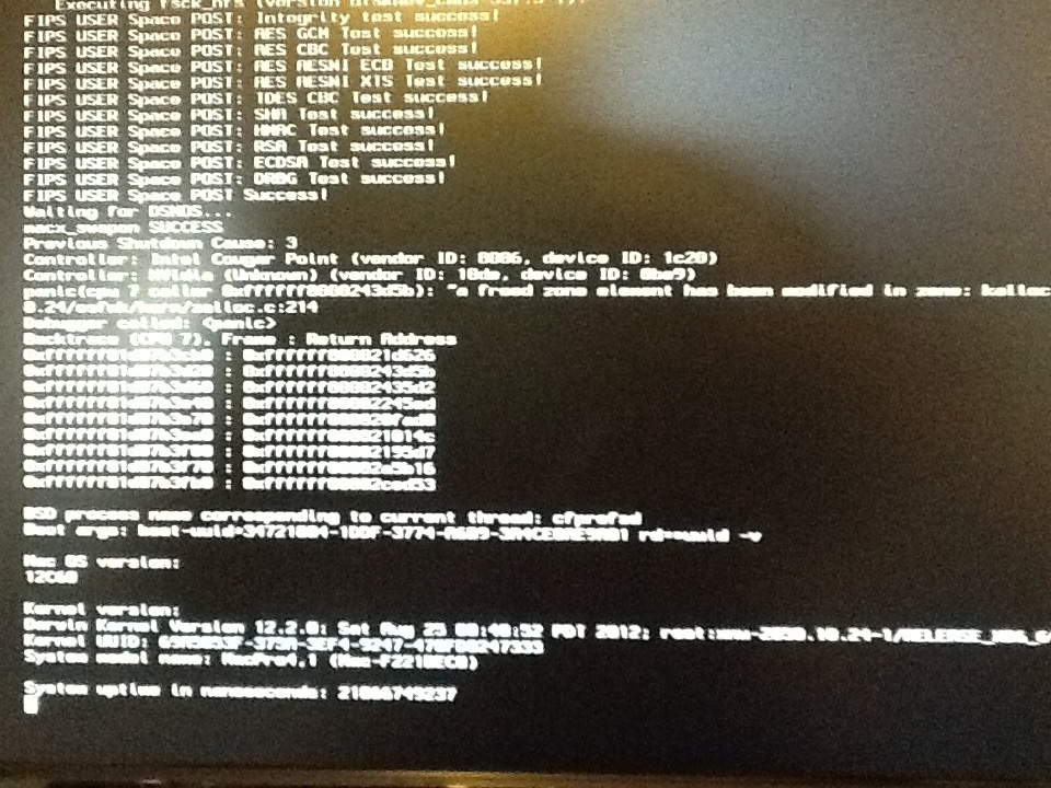

buoo Posted October 16, 2012 Share Posted October 16, 2012 Potrebbe essere un problema legato al programma sbagliato del plugin per la gestione energetica del processore (MacPro4,1). Prova ad emulare un minimac5,3 mettendo nella cartella Extra questa ssdt e questo smbios. SSDT.aml.zip smbios.plist.zip Link to comment https://www.insanelymac.com/forum/topic/283658-aiuto-acpi_smc_platformplugis/#findComment-1860906 Share on other sites More sharing options...
chico.xyz Posted October 16, 2012 Author Share Posted October 16, 2012 Potrebbe essere un problema legato al programma sbagliato del plugin per la gestione energetica del processore (MacPro4,1). Prova ad emulare un minimac5,3 mettendo nella cartella Extra questa ssdt e questo smbios. Va in kernelPanic e non c'e' verso di avviarlo, rimettendo il suo smbios e togliendo ssdt si avvia ma con il solito errore p-state stepper error ecc :-( Sembra tutto normale allora.. Prova comunque a togliere VoodooHDA e il kext per l'ethernet. Sai che esiste l'AppleHDA per ALC887 vero? (va decisamente meglio del Voodoo). Inoltre per l'ethernet prova questi driver.. sono quelli più famosi per Mac OS (qui). AppleHDA non va mi riconosce l'hardware ma mi dice che "non ho dispositivi di uscita audio" e anche per l'ethernet non e' cambiato molto alle volte funziona e altre volte non funziona Link to comment https://www.insanelymac.com/forum/topic/283658-aiuto-acpi_smc_platformplugis/#findComment-1860997 Share on other sites More sharing options...

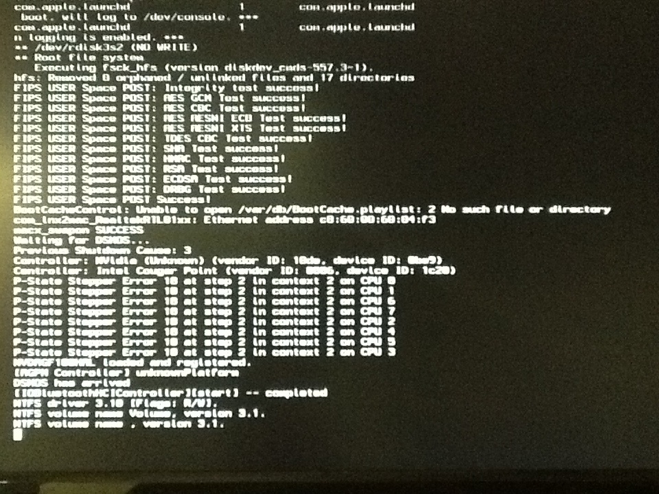

carbo178 Posted October 16, 2012 Share Posted October 16, 2012 Prova ad eliminare i kext per le USB3, ripara i permessi e riavvia. Link to comment https://www.insanelymac.com/forum/topic/283658-aiuto-acpi_smc_platformplugis/#findComment-1861009 Share on other sites More sharing options...
chico.xyz Posted October 16, 2012 Author Share Posted October 16, 2012 Prova ad eliminare i kext per le USB3, ripara i permessi e riavvia. E' andato in kernel panic poi si e' avviato ma con gli stessi errori Nuovo errore :[agpm controller] unknow platform Adesso se riavvio tende a chudersi male all'avvio sucessivo mi avverte che ho chiuso male il sistema! Link to comment https://www.insanelymac.com/forum/topic/283658-aiuto-acpi_smc_platformplugis/#findComment-1861018 Share on other sites More sharing options...
giofrida Posted October 17, 2012 Share Posted October 17, 2012 [AGPM Controller]: unkownPlatform, probabilmente la tua scheda video ha un riscontro nel kext AGPM ma non è stata riconosciuta completamente (senza accelerazione) Link to comment https://www.insanelymac.com/forum/topic/283658-aiuto-acpi_smc_platformplugis/#findComment-1861073 Share on other sites More sharing options...
chico.xyz Posted October 17, 2012 Author Share Posted October 17, 2012 [AGPM Controller]: unkownPlatform, probabilmente la tua scheda video ha un riscontro nel kext AGPM ma non è stata riconosciuta completamente (senza accelerazione) Ho installato i driver Nivida Cuda aggiornati al 1/10/2012 ma l'errore rimane :-( Controller: NVidia (Unknown) (vendor ID: 10de, device ID: 0be9) [AGPM Controller] unknownPlatform Grazie per kext RLT, funzionano molto meglio dei precendenti, la rete funziona regolarmente :-) Per Quanto riguarda L'audio ho dovuto rimette i Voodoo-HDA, avevo gia usato l'AppleHDA ma con quello non ne vuole sapere di funzionare, non mi da dispostivi di uscita audio :-) Per questi non ho ancora trovato soluzione Oct 17 12:58:23 localhost kernel[0]: P-State Stepper Error 18 at step 2 in context 2 on CPU 0 Oct 17 12:58:23 localhost kernel[0]: P-State Stepper Error 18 at step 2 in context 2 on CPU 1 Oct 17 12:58:23 localhost kernel[0]: P-State Stepper Error 18 at step 2 in context 2 on CPU 4 Oct 17 12:58:23 localhost kernel[0]: P-State Stepper Error 18 at step 2 in context 2 on CPU 5 Oct 17 12:58:23 localhost kernel[0]: P-State Stepper Error 18 at step 2 in context 2 on CPU 2 Oct 17 12:58:23 localhost kernel[0]: P-State Stepper Error 18 at step 2 in context 2 on CPU 7 Oct 17 12:58:23 localhost kernel[0]: P-State Stepper Error 18 at step 2 in context 2 on CPU 6 Oct 17 12:58:23 localhost kernel[0]: P-State Stepper Error 18 at step 2 in context 2 on CPU 3 Link to comment https://www.insanelymac.com/forum/topic/283658-aiuto-acpi_smc_platformplugis/#findComment-1861146 Share on other sites More sharing options...

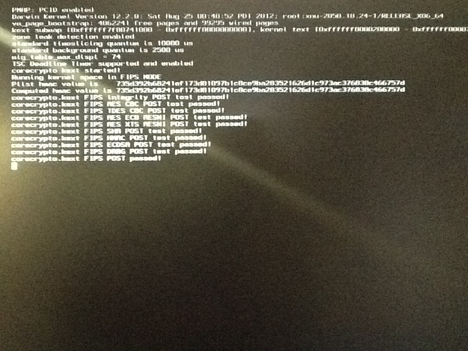

buoo Posted October 17, 2012 Share Posted October 17, 2012 Va in kernelPanic e non c'e' verso di avviarlo, rimettendo il suo smbios e togliendo ssdt si avvia ma con il solito errore p-state stepper error ecc :-( Fai un ulteriore prova seguendo le istruzioni che ti avevo dato prima (SSDT + smbios). Questa volta però togli il DSDT e le altre eventuali tabelle (.aml) e assicurati di non avere nel'org.chameleon.boot.plist questi flag: GenerateCStates Yes GeneratePStates Yes DropSSDT Yes riavvia e scatta una foto. Link to comment https://www.insanelymac.com/forum/topic/283658-aiuto-acpi_smc_platformplugis/#findComment-1861153 Share on other sites More sharing options...
chico.xyz Posted October 17, 2012 Author Share Posted October 17, 2012 Fai un ulteriore prova seguendo le istruzioni che ti avevo dato prima (SSDT + smbios). Questa volta però togli il DSDT e le altre eventuali tabelle (.aml) e assicurati di non avere nel'org.chameleon.boot.plist questi flag: <key>GenerateCStates</key> <string>Yes</string> <key>GeneratePStates</key> <string>Yes</string> <key>DropSSDT</key> <string>Yes</string> riavvia e scatta una foto. Kernel Panic1 KernelPanic2 KernelPanic3 Poi ho risistemato i suoi dsdt simbios È infinite si è riavviato come prima Link to comment https://www.insanelymac.com/forum/topic/283658-aiuto-acpi_smc_platformplugis/#findComment-1861159 Share on other sites More sharing options...

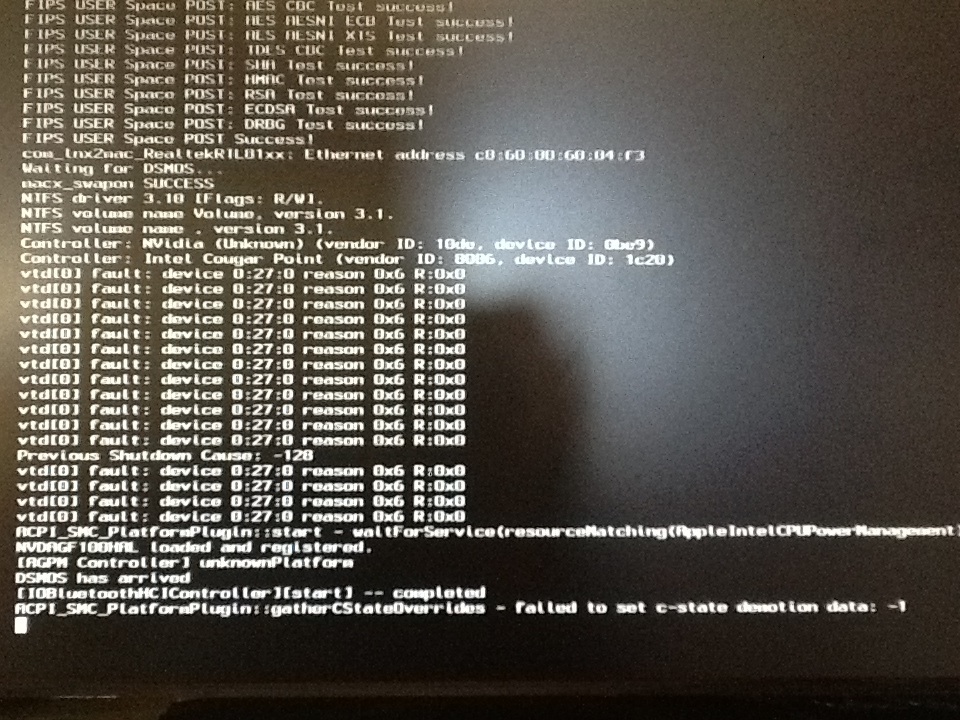

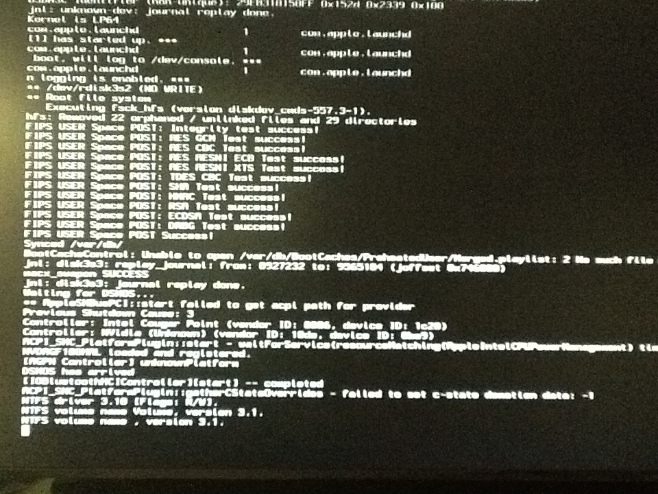

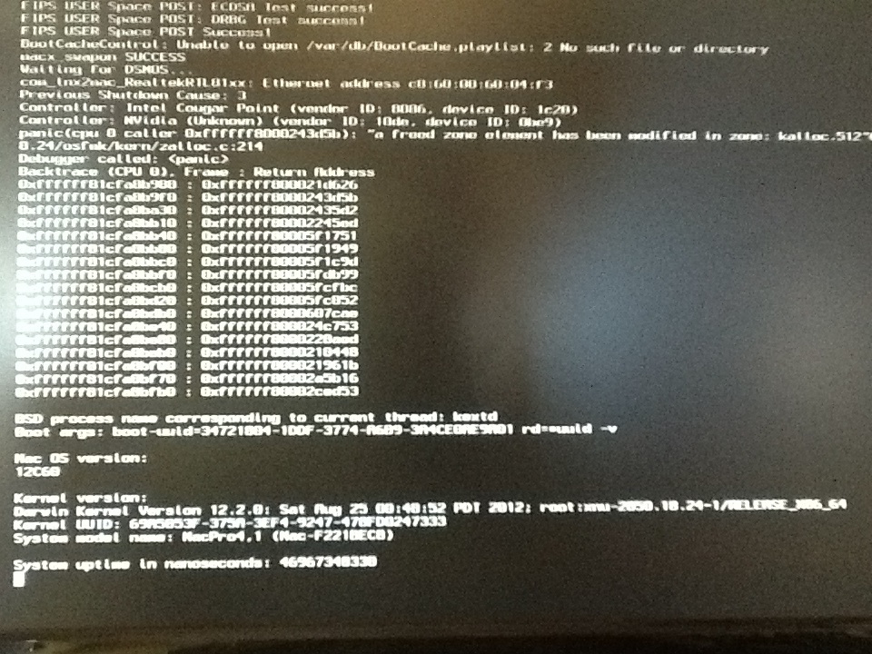

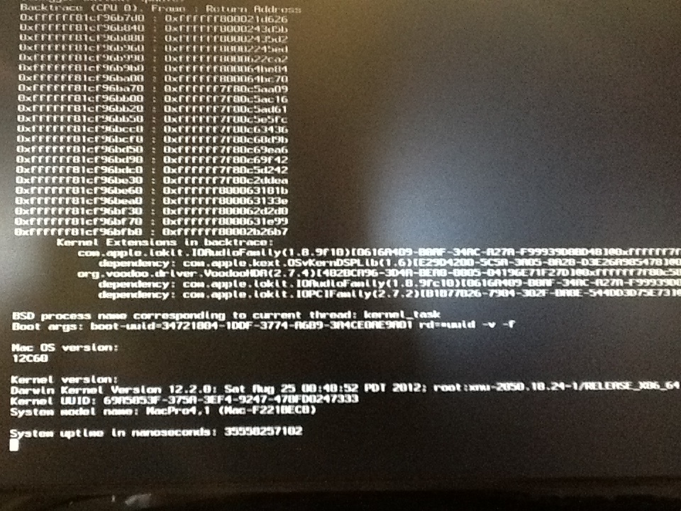

buoo Posted October 17, 2012 Share Posted October 17, 2012 Il problema che viene fuori ora è legato al VoodoHDA ... Cerca di arrivare al desktop ed installa AppleHDAdisabler.kext, poi ripari i permessi. EDIT: aspetta un momento ...ma quale i7 hai? Link to comment https://www.insanelymac.com/forum/topic/283658-aiuto-acpi_smc_platformplugis/#findComment-1861164 Share on other sites More sharing options...
chico.xyz Posted October 17, 2012 Author Share Posted October 17, 2012 Il problema che viene fuori ora è legato al VoodoHDA ... Cerca di arrivare al desktop ed installa AppleHDAdisabler.kext, poi ripari i permessi. EDIT: aspetta un momento ...ma quale i7 hai? Al Desktop ci arrivo quasi sempre! solo che ogni tanto (una volta su 2) si pianta, posso solo muovere il mouse, e mi tocca resettare! l' i7 e' Questo Intel Core i7-2600 3.4Ghz 8MB 1155 Sandy Bridge con GPU 95W BOX Dopo aver applicato AppleHDAdisabler.kext si è avviato un po' più velocemente Link to comment https://www.insanelymac.com/forum/topic/283658-aiuto-acpi_smc_platformplugis/#findComment-1861178 Share on other sites More sharing options...

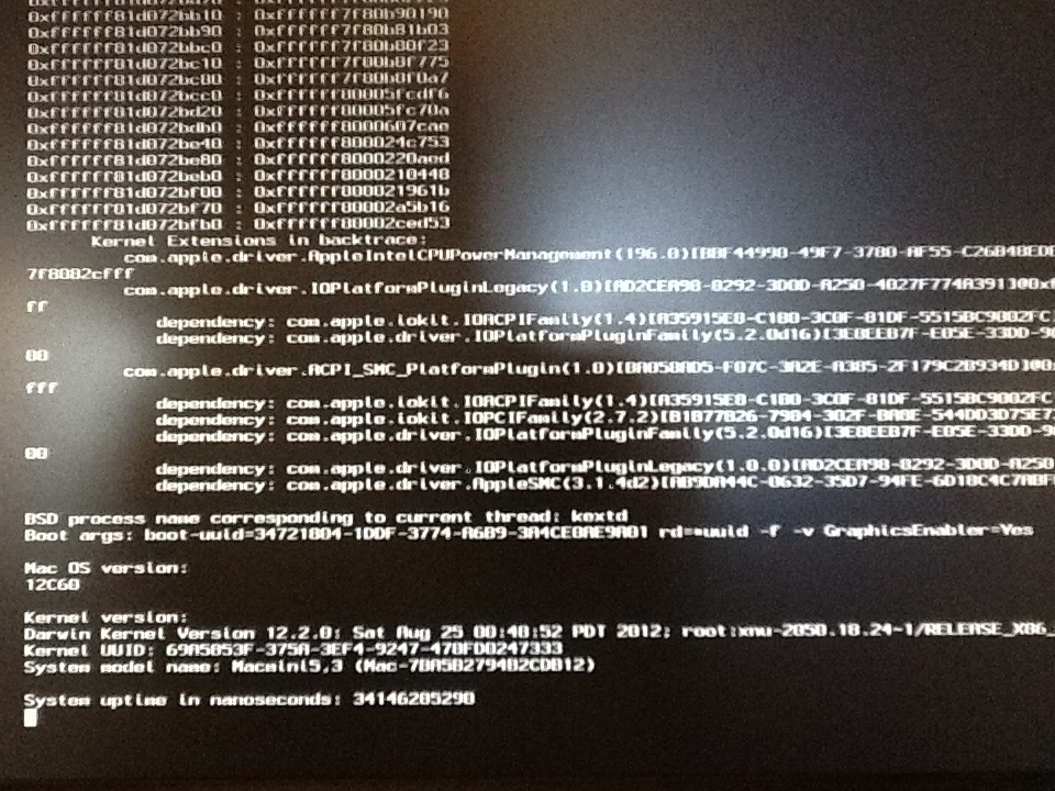

carbo178 Posted October 18, 2012 Share Posted October 18, 2012 Per sbloccare lo speedstep sulle asus potresti provare a flashare il bios con uno patchato da qui, in questo modo ti servirebbe solo FakeSMC, potresti eliminare nullcpupowermanagement o la versione patchata di applecpupowermanagement. (Ho testato questo su P8Z77-V LE ed è andato tutto bene). Il tuo Audio non è ALC887? In questo caso fai senza voodoohda, ci sono i kext ad hoc. Link to comment https://www.insanelymac.com/forum/topic/283658-aiuto-acpi_smc_platformplugis/#findComment-1861356 Share on other sites More sharing options...
chico.xyz Posted October 18, 2012 Author Share Posted October 18, 2012 Per sbloccare lo speedstep sulle asus potresti provare a flashare il bios con uno patchato da qui, in questo modo ti servirebbe solo FakeSMC, potresti eliminare nullcpupowermanagement o la versione patchata di applecpupowermanagement. (Ho testato questo su P8Z77-V LE ed è andato tutto bene). Il tuo Audio non è ALC887? In questo caso fai senza voodoohda, ci sono i kext ad hoc. Si l'audio ė quello ho già provato varie volte mi riconosce la scheda ma mi dice che non ho uscite audio:-((( Ho Flashato il bios con quella versione ma il risultato è stato questo: In più sono andato in kernelPanic anche Linux Dopo con le dita incrociate ho aggiornato il bios all'ultima versione disponibile La volta scorsa mi ha bruciato l'audio il bios aggiornato:-( Linux ė tornato a posto ma ML non ne vuol sapere si ferma a questo punto Ho anche eliminato il dtds ma niente ora provo a rimettere nullcpu.... È vediamo Niente si ferma a nullcpupowermanagement :-( Spero di riuscire a fare il downgrade del bios Link to comment https://www.insanelymac.com/forum/topic/283658-aiuto-acpi_smc_platformplugis/#findComment-1861375 Share on other sites More sharing options...

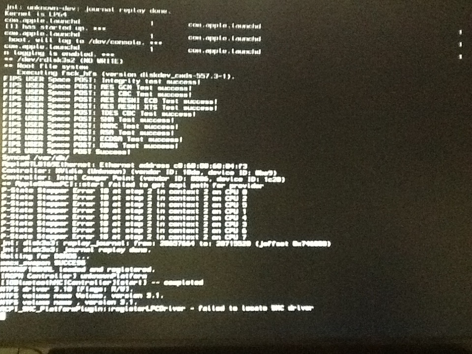

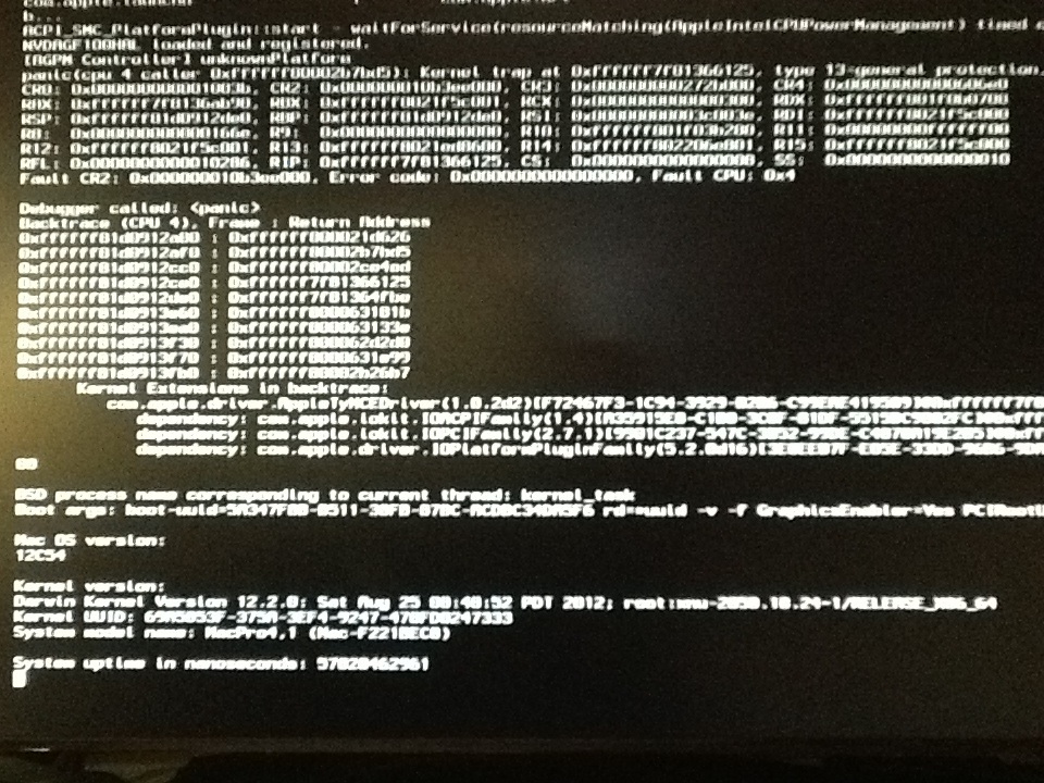

chico.xyz Posted October 18, 2012 Author Share Posted October 18, 2012 Niente Downgrade ma almeno Linux non mi da problemi! Con ML non va oltre questo Non si avvia neanche in Single User -v -f GraphicsEnabler= Yes PCIRootUID= 0 o 1 noci= 0x2000 Ho anche provato a ripristinare i kext originali Ma il risultato ė sempre quello! Link to comment https://www.insanelymac.com/forum/topic/283658-aiuto-acpi_smc_platformplugis/#findComment-1861486 Share on other sites More sharing options...

chico.xyz Posted October 19, 2012 Author Share Posted October 19, 2012 Perchè non formatti? Formattato e reinstallato tutto Gli unici kext che ho messo sono quelli relativi all'ethernet la scheda video la riconosce nativamente senza bisogno dei driver Nvidia:-) L'unico problema e che arrivo al desktop solo in safe mode In modalità normale mi da questo kernelPanic Link to comment https://www.insanelymac.com/forum/topic/283658-aiuto-acpi_smc_platformplugis/#findComment-1861623 Share on other sites More sharing options...
