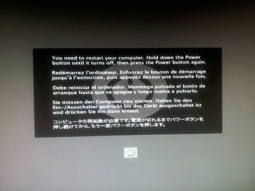

iRicci Posted September 30, 2012 Share Posted September 30, 2012 ciao a tutti! sono tornato dopo un bel po di tempo causa passaggio forzato a winzozz per lavoro Faccio il riepilogo di quello che ho: iatkos aggiornato a Lion 10.7.5 funzionante, Processore i7 920, 6gb ram ddr3, vecchio hd ide da 250gb, Ati radeon 6870 e scheda madre asus p6tse. il mio hack funziona benone ma ha dei problemi: è lentissimo nel boot, spesso dopo la schermata della mela mi dice di riavviare, le prestazioni non sono vicine a quelle di quando c'è win 7 e se tengo il volume alto c'è un fastidioso rumore di fondo e non si sente bene. Per il resto funziona tutto credo ma potete aiutarmi a risolvere questi problemi in modo da cestinare difinitivamente win7? purtroppo sono un po a digiuno di hack perchè sono passati mesi (era appena uscito iatkos). vi ringrazio in anticipo Link to comment https://www.insanelymac.com/forum/topic/283252-migliorare-piccoli-problemi-iatkos/ Share on other sites More sharing options...

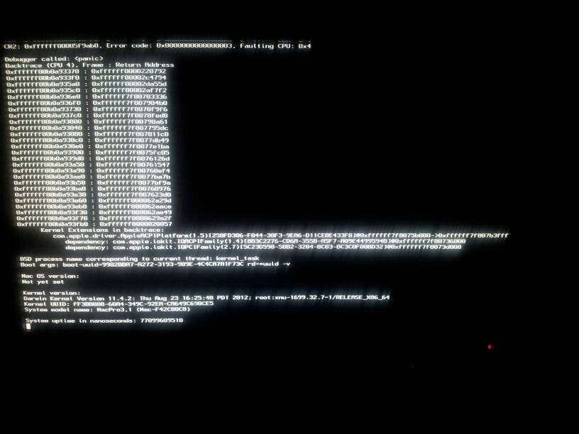

iRicci Posted October 1, 2012 Author Share Posted October 1, 2012 Ho fatto una ca.... ho copiato il dsdt delle mia mobo nella cartella extra e quando ho riavviato si ferma. Mi sembra di ricordare che c'è il modo x avviare lo stesso lion x mettere apposto quella cartella. Help please non voglio ripartire da zero Per la configurazione hardware che hai puoi benissimo installare la Retail.La miglior guida semplice e veloce : http://www.insanelymac.com/forum/topic/261334-guida-os-x-lion-107-gm-e-rtm-su-asus-x58-lga-1366-i7-9xx/ Fabio apparte la stupidaggine che ho fatto perché devo installare la retail? Dovrei ripartire da zero? Link to comment https://www.insanelymac.com/forum/topic/283252-migliorare-piccoli-problemi-iatkos/#findComment-1857426 Share on other sites More sharing options...
iFIRE Posted October 1, 2012 Share Posted October 1, 2012 boot with -v and post photo Link to comment https://www.insanelymac.com/forum/topic/283252-migliorare-piccoli-problemi-iatkos/#findComment-1857428 Share on other sites More sharing options...
iRicci Posted October 1, 2012 Author Share Posted October 1, 2012 boot with -v and post photo per ora sono fermo qui Link to comment https://www.insanelymac.com/forum/topic/283252-migliorare-piccoli-problemi-iatkos/#findComment-1857435 Share on other sites More sharing options...

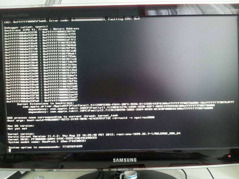

iRicci Posted October 2, 2012 Author Share Posted October 2, 2012 Bootando in verbose si ferma dove ho postato la foto. Come faccio a farlo ripartire? Ho provato anche con -x e anche con -f Link to comment https://www.insanelymac.com/forum/topic/283252-migliorare-piccoli-problemi-iatkos/#findComment-1857675 Share on other sites More sharing options...
Fabio1971 Posted October 3, 2012 Share Posted October 3, 2012 All'avvio dai questo comando : -v npci=ox2000 Fabio Link to comment https://www.insanelymac.com/forum/topic/283252-migliorare-piccoli-problemi-iatkos/#findComment-1857754 Share on other sites More sharing options...
iRicci Posted October 13, 2012 Author Share Posted October 13, 2012 All'avvio dai questo comando : -v npci=ox2000 Fabio si ferma sempre qua Link to comment https://www.insanelymac.com/forum/topic/283252-migliorare-piccoli-problemi-iatkos/#findComment-1860187 Share on other sites More sharing options...
Fabio1971 Posted October 13, 2012 Share Posted October 13, 2012 Scusami il comando e' questo : -v npci=0x2000 Fabio Link to comment https://www.insanelymac.com/forum/topic/283252-migliorare-piccoli-problemi-iatkos/#findComment-1860193 Share on other sites More sharing options...

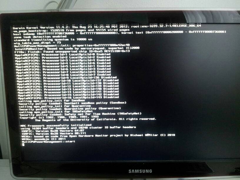

iRicci Posted October 14, 2012 Author Share Posted October 14, 2012 Si ferma qua Link to comment https://www.insanelymac.com/forum/topic/283252-migliorare-piccoli-problemi-iatkos/#findComment-1860432 Share on other sites More sharing options...
Fabio1971 Posted October 14, 2012 Share Posted October 14, 2012 Elimina il kext NullCPUPowerManagement Fabio Link to comment https://www.insanelymac.com/forum/topic/283252-migliorare-piccoli-problemi-iatkos/#findComment-1860493 Share on other sites More sharing options...

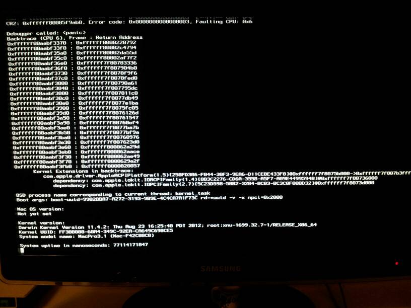

iRicci Posted October 16, 2012 Author Share Posted October 16, 2012 Scusa la mia insistenza e ignoranza ma come si fa? Link to comment https://www.insanelymac.com/forum/topic/283252-migliorare-piccoli-problemi-iatkos/#findComment-1860932 Share on other sites More sharing options...
Fabio1971 Posted October 16, 2012 Share Posted October 16, 2012 Avvia -v -x npci=0x2000 Fabio Link to comment https://www.insanelymac.com/forum/topic/283252-migliorare-piccoli-problemi-iatkos/#findComment-1860937 Share on other sites More sharing options...
iRicci Posted October 17, 2012 Author Share Posted October 17, 2012 Avvia -v -x npci=0x2000 Fabio Link to comment https://www.insanelymac.com/forum/topic/283252-migliorare-piccoli-problemi-iatkos/#findComment-1861214 Share on other sites More sharing options...
Loris1969 Posted October 17, 2012 Share Posted October 17, 2012 Se può essere di aiuto/conforto, Avevo lo stesso problema, io ho risolto invece come dice Fabio, inserendo solo -v npci=0x2000 quando avvii Lion, prima che finisce la barra di scorrimento per far avviare Lion, digita la stringa di sopra. poi è tutto andato liscio, la mia configurazione è quella in firma!! bye bye adesso ho solo qualche problemino di kext (che spero di risolvere) ma il Lion va alla grande. Link to comment https://www.insanelymac.com/forum/topic/283252-migliorare-piccoli-problemi-iatkos/#findComment-1861223 Share on other sites More sharing options...
