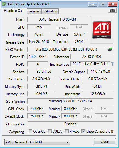

ErmaC Posted August 13, 2012 Share Posted August 13, 2012 Salve a tutti! Vorrei sapere se qualcuno è riuscito ad installare ML con la sopra citata sk video . Grazie Saluti! Sarebbe utile a tutti se aggiungi le tue specifiche hardware in firma. riesci a dare maggiori dettagli sulla "sopracitata" scheda video? Device Id SubVendor? che ti da GPU-z da windows? Fabio Link to comment Share on other sites More sharing options...
_mur_ Posted August 13, 2012 Author Share Posted August 13, 2012 Grazie prima di tutto per l'interessamento , Ti allego i dati che mi hai chiesto : PCI\VEN_1002&DEV_68E4&SUBSYS_1C921043&REV_00 PCI\VEN_1002&DEV_68E4&SUBSYS_1C921043 PCI\VEN_1002&DEV_68E4&CC_030000 PCI\VEN_1002&DEV_68E4&CC_0300 Grazie! Link to comment Share on other sites More sharing options...
ErmaC Posted August 13, 2012 Share Posted August 13, 2012 ok... Ricordati di aggiungere l'hardware in firma.... Per la scheda video "dovrebbe" essere compatibile, ha un chip Cedar il quale è "supportato" Non escludo la possibilità che dovrai lottare per una configurazione ottimale, ma almeno sai che è possibile. Fabio Link to comment Share on other sites More sharing options...
