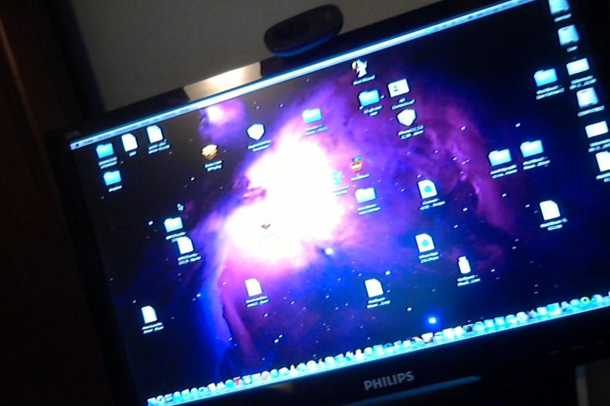

bedu71 Posted July 31, 2012 Share Posted July 31, 2012 sono riuscito ad installare mlion sul pc fisso l'unico problema non riesco a fare funzionare questa scheda grafica! su lion 10.7.4 funzionava perfettamente qualcuno ha qualche idea? motherboard asus p5g41t-m lx cpu e 7600 ram 8 gb grafica nvidia 9500 geforce silent Link to comment https://www.insanelymac.com/forum/topic/281319-problema-nvidia-9500-geforce-silent-512mb/ Share on other sites More sharing options...

bedu71 Posted August 3, 2012 Author Share Posted August 3, 2012 ciao grazie della risposta appena posso li provo,comunque dovo vari tentativi mi sono accorto che riesco ad entrare la prima volta facendo il boot da usb faccio la configurazione installo qualche kext poi non c'è più storia non si riesce ad arrivare alla scrivania!! aspetterò un pò per vedere di trovare una soluzione sicuramente è qualcosa inerente al bootloader!un saluto a tutti! Ho trovato questi, provali uno per volta Link to comment https://www.insanelymac.com/forum/topic/281319-problema-nvidia-9500-geforce-silent-512mb/#findComment-1840729 Share on other sites More sharing options...

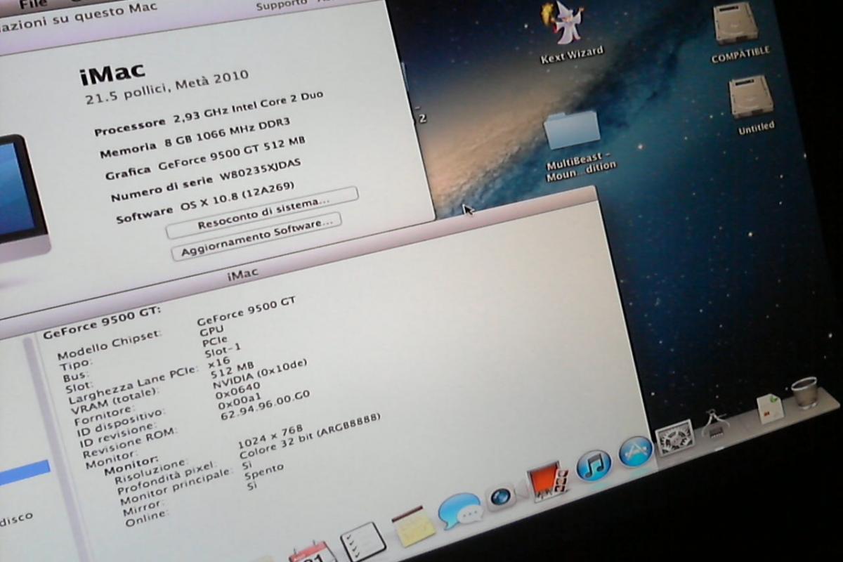

bedu71 Posted August 21, 2012 Author Share Posted August 21, 2012 quella è quella con lion, questo è quello che ottengo con mountai lion scheda riconosciuta ma no qeci e risoluzione! questa è buffa! grazie intanto carbo! Link to comment https://www.insanelymac.com/forum/topic/281319-problema-nvidia-9500-geforce-silent-512mb/#findComment-1846153 Share on other sites More sharing options...
carbo178 Posted August 21, 2012 Share Posted August 21, 2012 Dalla foto il dock sembra essere traslucido, se lo è anche la barra superiore allora qe/ci sono abilitati, sembra invece che non riconosca il monitor; hai provato a cambiare uscita sulla scheda? E' una cosa strana... io ho 2 hackintosh e quello non in firma porta una scheda GeForce 8600GT senza problemi Link to comment https://www.insanelymac.com/forum/topic/281319-problema-nvidia-9500-geforce-silent-512mb/#findComment-1846157 Share on other sites More sharing options...
bedu71 Posted August 21, 2012 Author Share Posted August 21, 2012 il fatto è che la barra in alto non è traslucida inoltre quando apro il notification center sbrilla ne deduco che non funziona qeci comunque per stasera basta continuero altri giorni!potrebbe essere il cavo dvi ma avevo già provato con quello normale e fà la stessa cosa!grazie ancora qua lion è ok Link to comment https://www.insanelymac.com/forum/topic/281319-problema-nvidia-9500-geforce-silent-512mb/#findComment-1846160 Share on other sites More sharing options...

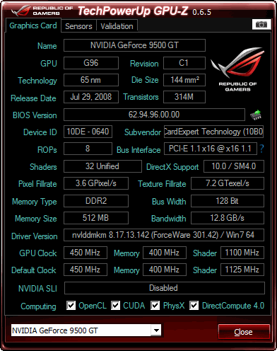

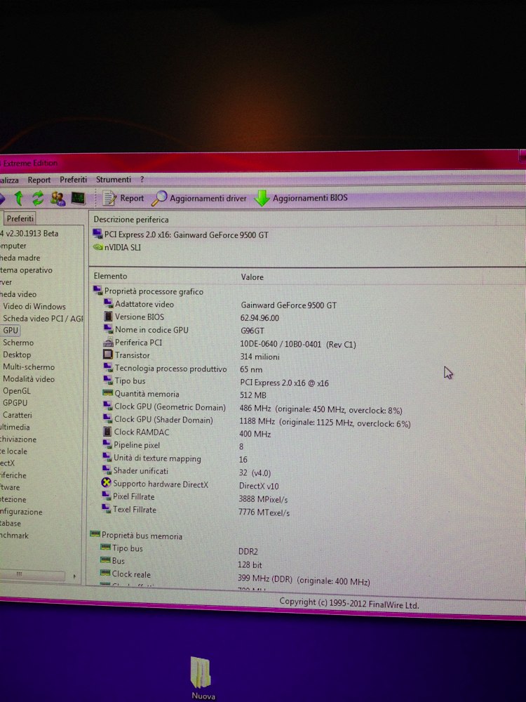

bedu71 Posted October 15, 2012 Author Share Posted October 15, 2012 ok prima di prendere una gpu nuova le voglio provare tutte secondo voi che stringa dovrei aggiungere nei kext ?? allego un report con winn! Link to comment https://www.insanelymac.com/forum/topic/281319-problema-nvidia-9500-geforce-silent-512mb/#findComment-1860727 Share on other sites More sharing options...
carbo178 Posted October 15, 2012 Share Posted October 15, 2012 Scarica GPU-Z e fai il report da lì Link to comment https://www.insanelymac.com/forum/topic/281319-problema-nvidia-9500-geforce-silent-512mb/#findComment-1860748 Share on other sites More sharing options...
bedu71 Posted October 15, 2012 Author Share Posted October 15, 2012 eccolo! Link to comment https://www.insanelymac.com/forum/topic/281319-problema-nvidia-9500-geforce-silent-512mb/#findComment-1860755 Share on other sites More sharing options...
carbo178 Posted October 15, 2012 Share Posted October 15, 2012 Dal report si vede chiaramente il Device ID (10DE-0640), inserisci questo valore nel kext; a destra c'è la finestrella del sub-vendor, evidenziando la scritta col mouse dovresti riuscire a vedere il valore; se l'inserimento del dev-ID non porta risultati, prova con questo. Appena sopra c'è la versione bios della scheda, lo puoi estrarre col pulsante a destra, rinominarlo col valore del device ID, posizionarlo in /Extra ed impostare chameleon con l'opzione "Use Nvidia ROM" (ma sarebbe l'ultima spiaggia) Link to comment https://www.insanelymac.com/forum/topic/281319-problema-nvidia-9500-geforce-silent-512mb/#findComment-1860765 Share on other sites More sharing options...
