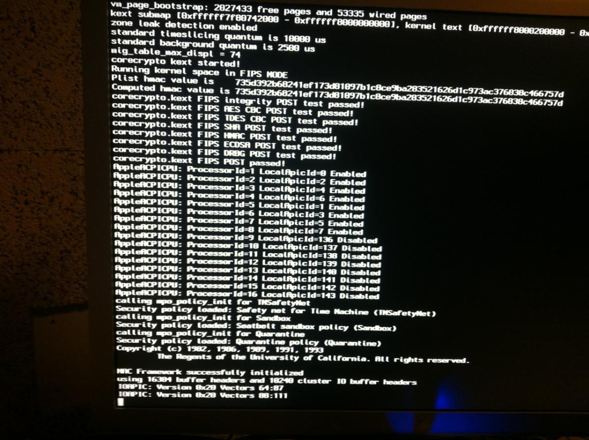

fatta la chiavetta di installazione USB, l'ho usata x Installare il sistema sull'HD, successivamente ho seguito le tue istruzioni, fatto partire dall'HD, ma non parte proprio, ho rilanciato in verbose mode e questo è il risultato:
fa una lunga pausa qua (un minuto circa, lo faceva anche uguale con il 10.8.3)

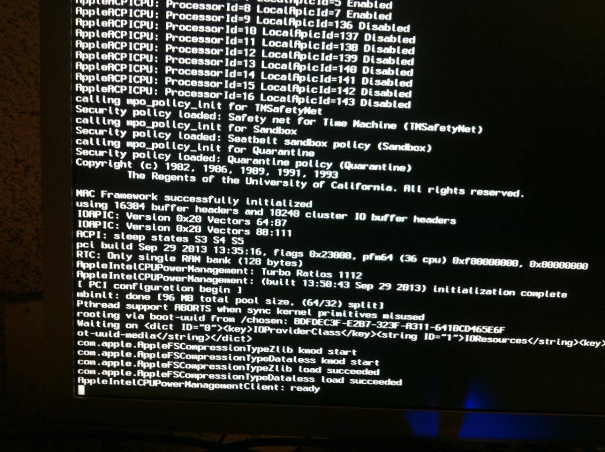

qua il dettaglio delle ultime righe:
poi va avanti e si blocca definitivamente qua:

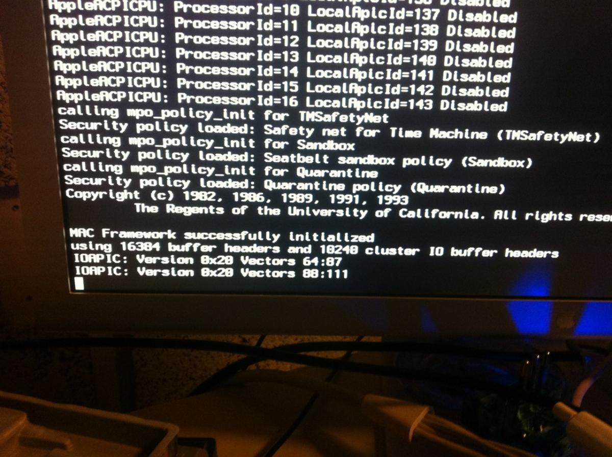

Lungo l'installazione su HD si è fermato poco più di un minuto come il solito su:
IOAPIC:version 0x20 vector 64:87
IOAPIC:version 0x20 vector 88:111
e successivamente su
**** [iOBluetoothHCIController][SearchForTransportEventTimeOutHandler] -- Missing Bluetooth Controller Transport!

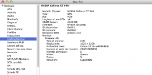

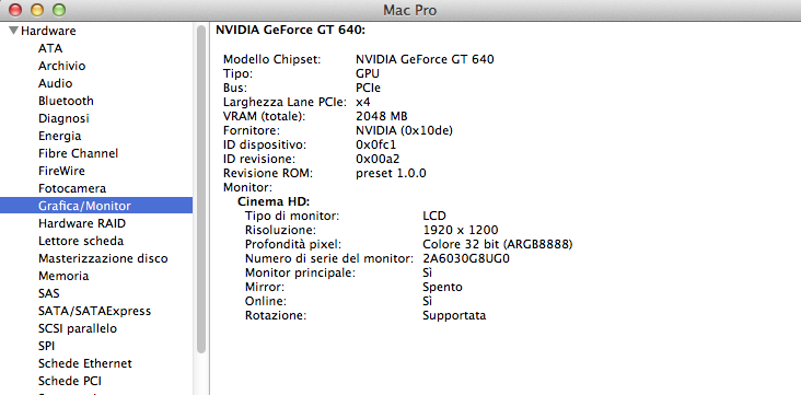

Allego la foto delle Info si Sistema "Grafica/Monitor":
ovviamente non mi vede la scheda audio...
Sempre su Informazioni - Schede PCI anche ora curiosamente mi dice "Questo computer non contiene nessuna scheda PCI..:", malgrado ci sia la scheda grafica e la scheda Firewire (che vede e funziona).
