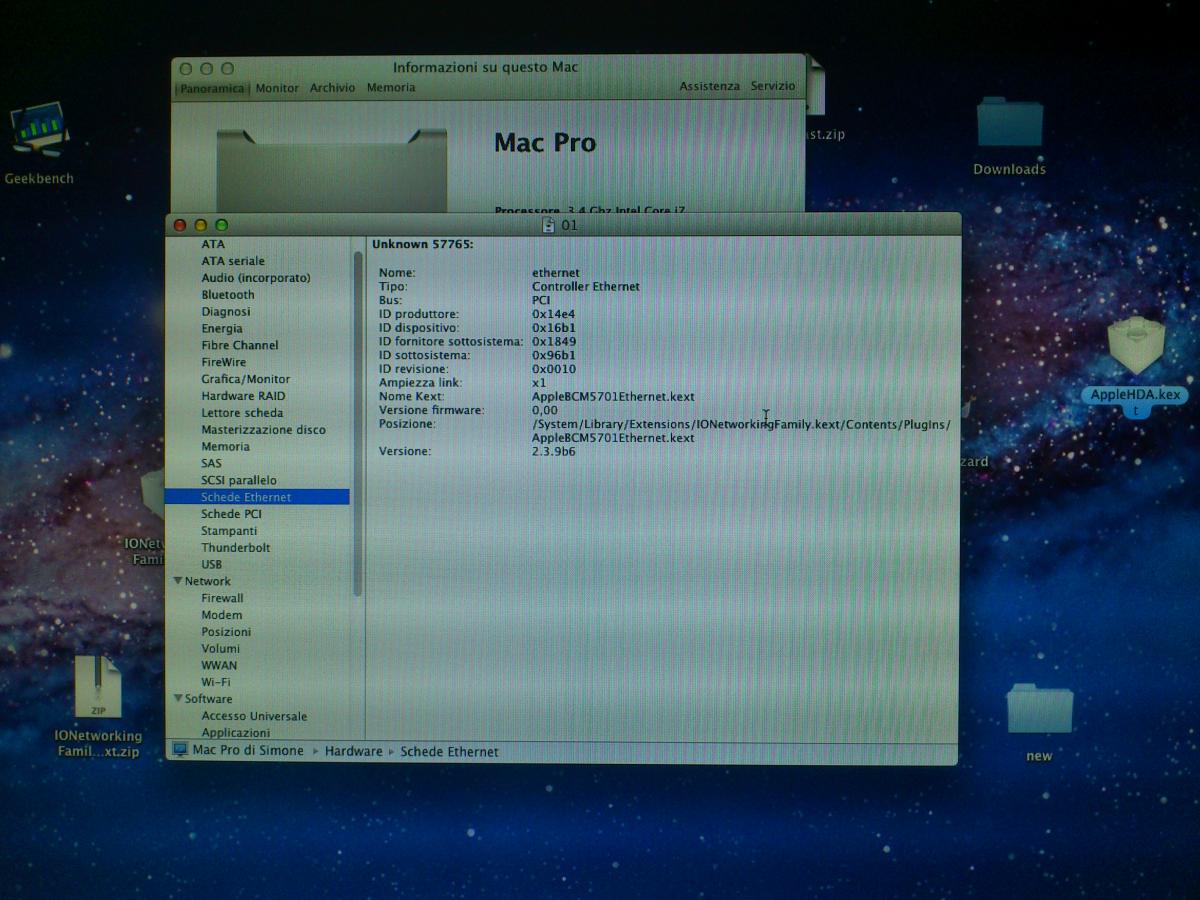

mazzara Posted June 21, 2012 Author Share Posted June 21, 2012 il kext della scheda di rete che mi hai consigliato è quello che ho usato io....in pratica io ho usato kext wizard riconosce la scheda ma non funziona...ti allego l'mmagine Link to comment https://www.insanelymac.com/forum/topic/279952-riconoscimento-scheda-audio-e-scheda-di-rete-lion-1074/#findComment-1828263 Share on other sites More sharing options...

giofrida Posted June 21, 2012 Share Posted June 21, 2012 Controllato! Si, contiene il Device HDEF come nel codice! EDIT: Ho dato un' occhiata al kext dell'ethernet.. sembra che non funzioni con l'aggiornamento 10.7.4. Perciò ho provato a inserire i device id della BCM57781 nel IONetworkingFamily.kext della 10.7.4. Te lo allego qui sotto! Provalo! (Fai un backup!) Se funziona lo invio a OSx86.net per le persone che ne hanno bisogno Ciao, -giofrida Link to comment https://www.insanelymac.com/forum/topic/279952-riconoscimento-scheda-audio-e-scheda-di-rete-lion-1074/#findComment-1828370 Share on other sites More sharing options...
mazzara Posted June 22, 2012 Author Share Posted June 22, 2012 Controllato! Si, contiene il Device HDEF come nel codice! EDIT: Ho dato un' occhiata al kext dell'ethernet.. sembra che non funzioni con l'aggiornamento 10.7.4. Perciò ho provato a inserire i device id della BCM57781 nel IONetworkingFamily.kext della 10.7.4. Te lo allego qui sotto! Provalo! (Fai un backup!) Se funziona lo invio a OSx86.net per le persone che ne hanno bisogno Ciao, -giofrida Niente Provato ma non funziona!!! Ma non capisco perchè non mi funziona neanche la scheda audio..io ho fatto così: ho rinominato il dsdt in DSDT.aml e messo dentro Extra e poi installato con kext wizard il file .kext...ma mi compare sempre audio incorporato.. Link to comment https://www.insanelymac.com/forum/topic/279952-riconoscimento-scheda-audio-e-scheda-di-rete-lion-1074/#findComment-1828470 Share on other sites More sharing options...
giofrida Posted June 22, 2012 Share Posted June 22, 2012 Il procedimento è giusto! Prova a mettere questo kext dato che la ASRock Z77 Extreme 4 supporta anche Ivy Bridge! Per l'Ethernet prova l'allegato! Aggiungi anche la stringa <key>EthernetBuiltIn</key> <string>Yes</string> in org.chameleon.boot.plist Ciao, -giofrida BCM5722D.kext.zip Link to comment https://www.insanelymac.com/forum/topic/279952-riconoscimento-scheda-audio-e-scheda-di-rete-lion-1074/#findComment-1828484 Share on other sites More sharing options...
