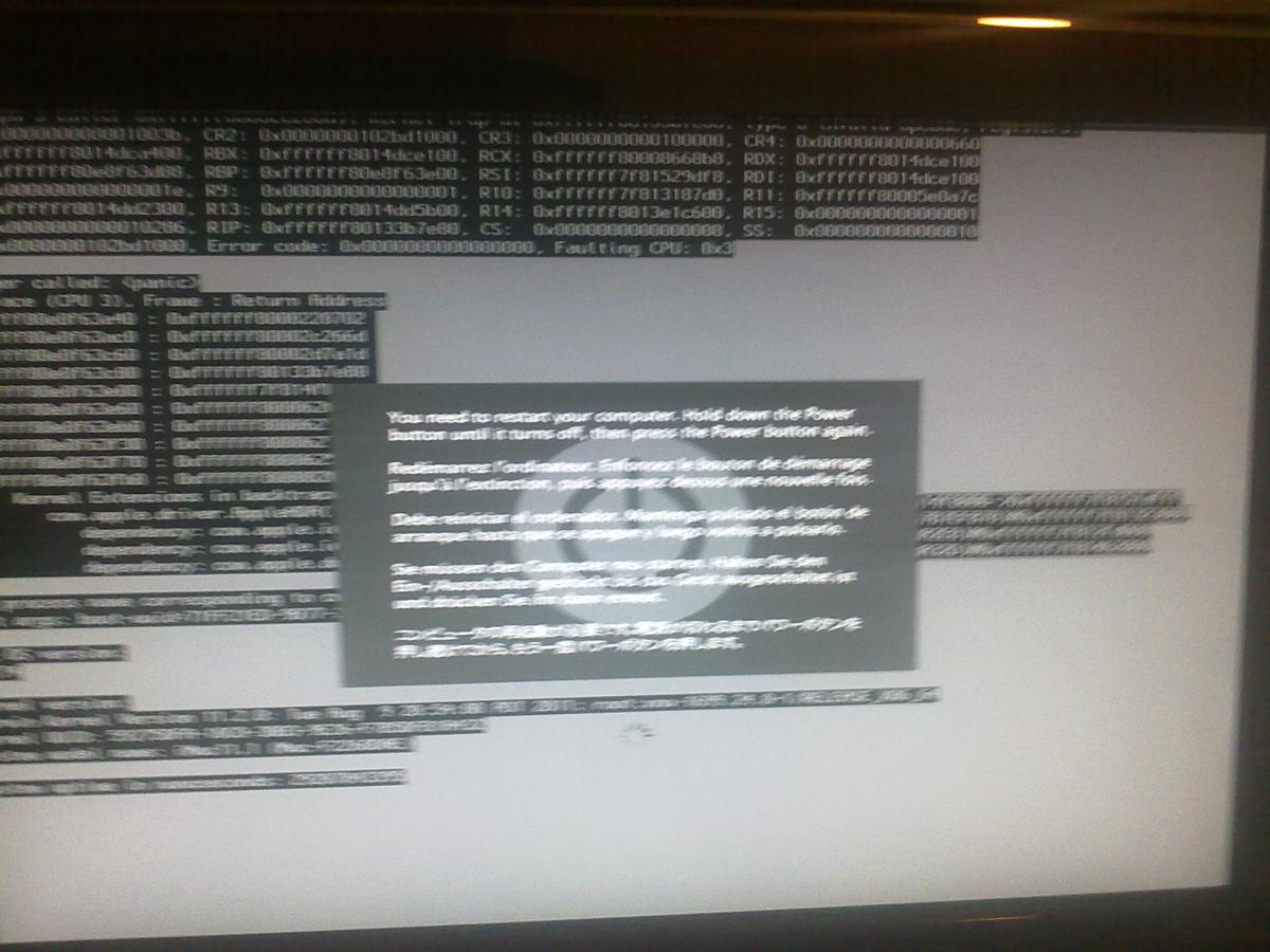

carbo178 Posted April 3, 2012 Share Posted April 3, 2012 Vabbè, ma stavolta riavvia con -v e se ti dà KP posta la foto Link to comment Share on other sites More sharing options...
Paolo7297 Posted April 3, 2012 Author Share Posted April 3, 2012 Vabbè, ma stavolta riavvia con -v e se ti dà KP posta la foto Adesso riavvio... EDIT: io non ci capisco più niente, ho riavviato senza verbose e mi ha dato errore, ho riavviato digitando -v ed è partito! adesso provo a riavviare l'ultima volta Link to comment Share on other sites More sharing options...
carbo178 Posted April 3, 2012 Share Posted April 3, 2012 E' un problema dato dalla mancanza dei 2 kext di cui sopra... installali FakeSMC-RTC.zip Link to comment Share on other sites More sharing options...

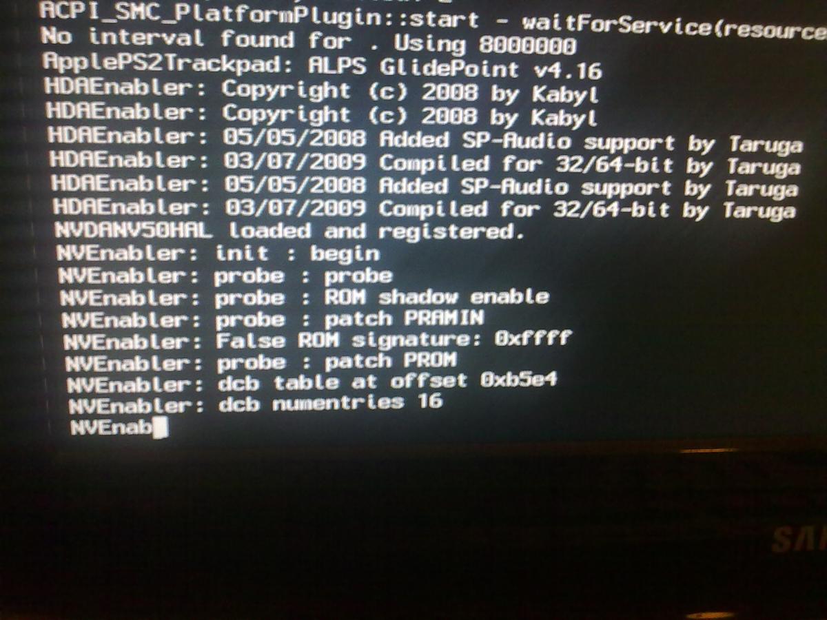

Paolo7297 Posted April 3, 2012 Author Share Posted April 3, 2012 installati, ma ancora niente, ti posto le foto di dove si blocca in verbose e non Link to comment Share on other sites More sharing options...
carbo178 Posted April 3, 2012 Share Posted April 3, 2012 Avvia con -v -x, poi posta org.chameleon.Boot.plist che vediamo le flag di avvio Link to comment Share on other sites More sharing options...

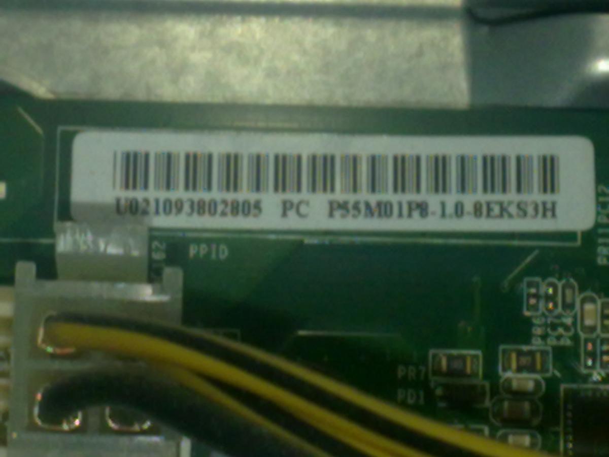

Paolo7297 Posted April 4, 2012 Author Share Posted April 4, 2012 0x2000 lo ho messo di default e adesso mi sembra più normale (tornata la rotellina che carica...) e ho provato a 0x3000 ma non lo ho più riacceso... Il file allegato cosè? Adesso sembra comunque migliorato, ma i kext dell'audio che ho adesso sono pietosi... Niente riguardo all' appleintelcpupowermenagement? Ah, la mobo non ha usb3... Ma non è il suo vero nome... E una asus... Ma essendo di pc packard bell viene considerata packard bell (non ho più trovato niente riguardo a che modello sia...) Link to comment Share on other sites More sharing options...
carbo178 Posted April 5, 2012 Share Posted April 5, 2012 Il file che ti ho postato serve ad indirizzare la PCI Se ritieni che ci sia un problema con appleCPUPowerManagement installa nullCPUPowerManagement Per la mobo apri il case e leggi la sigla impressa sulla scheda madre Link to comment Share on other sites More sharing options...
Paolo7297 Posted April 5, 2012 Author Share Posted April 5, 2012 Adesso sembra apposto con 0x3000 anche molto veloce l'avvio... riguardo alla scheda madre non ho trovato niente, apparte due etichette, una diceva M/B e un codice e l'altra la ho fotografata. EDIT: è una acer... p55 Link to comment Share on other sites More sharing options...
