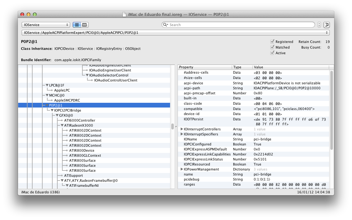

surfcaster Posted March 28, 2012 Share Posted March 28, 2012 por cierto no se si lo has hecho pero deberias mirar el ioreg a ver que dispositivo alberga tu gráfica Link to comment https://www.insanelymac.com/forum/topic/277521-ati-radeon-6850-en-lion/#findComment-1809216 Share on other sites More sharing options...
juanerson Posted March 28, 2012 Share Posted March 28, 2012 Sobre el tema de la inyección, el dispositivo gráfico (GFX0) debe ir dentro del Slot PCI que corresponde físicamente mirando el IOREG, por ejemplo POP2 en el caso de la PC de surfcaster (ruta: 0x00010000) ahí va. La clave de la inyección está en las rutas o "path" (_ADR = Address) que son particulares de cada equipo... y se miran desde el OIREG, la DSDT necesita del IOREG y viceversa, son inseparables en tareas de edición, correcciones, etc. Surfcaster, una recomendación Amigo... para efectos de aprendizaje es recomendable colocar el código junto con los comentarios, en el archivo BASE.dsl están todos los que hice para tu inyección. Saludos. Editado: Estábamos escribiendo al mismo tiempo, surfcaster. Bueno, van en el mismo orden de ideas. Link to comment https://www.insanelymac.com/forum/topic/277521-ati-radeon-6850-en-lion/#findComment-1809218 Share on other sites More sharing options...
surfcaster Posted March 28, 2012 Share Posted March 28, 2012 gracias Juanerson, tengo ese archivo base.dsl guardado como paño en oro ya que es como tu dices la base de cualquier consulta o modificacion para futuras actualizaciones Link to comment https://www.insanelymac.com/forum/topic/277521-ati-radeon-6850-en-lion/#findComment-1809233 Share on other sites More sharing options...
miliuco Posted March 29, 2012 Author Share Posted March 29, 2012 Gracias a los 2, comprobaré con Ioreg y compararé con un DSDT base teniendo en cuenta el código GFX que tiene surfcaster en su DSDT. Ahora entiendo por qué no tengo dispositivo P0P2 y algunos otros que en vuestro PC sí aparecen. Comentaré. Edito: supongo que he de consultar el registro sin haber arrancado con el código GFX en DSDT y con GraphicsEnabler=No pero ¿incluso sin DSDT del todo? Link to comment https://www.insanelymac.com/forum/topic/277521-ati-radeon-6850-en-lion/#findComment-1809359 Share on other sites More sharing options...

miliuco Posted April 4, 2012 Author Share Posted April 4, 2012 No he sido capaz de hacer que la 6850 sea reconocida desde el DSDT, No sé suficiente sobre DSDT y dudo a la hora de reconocer desde IORegistryExplorer la dirección de memoria de la gráfica o del puerto PCIe que ocupa. Con lspci veo que el dispositivo VGA tiene dirección 01:00:0 pero no sé interpretarlo ¿0x00010000? En IORegistryExplorer no veo algo como ADR o similar, veo propiedades como address-cells o pcidebug que pudieran ser direcciones. El caso es que he incluido el dispositivo GFX0 dentro de PEGP y a su vez dentro de PCI0 de esta forma: Device (PCI0) { Name (_HID, EisaId ("PNP0A08")) Name (_CID, EisaId ("PNP0A03")) Name (_ADR, Zero) Name (_UID, One) Name (_BBN, Zero) Method (SS3D, 0, NotSerialized) { If (LEqual (OSFL, 0x02)) { Return (0x02) } Else { Return (0x03) } } Device (PEGP) { Name (_ADR, 0x00030000) Device (GFX0) { Name (_ADR, Zero) Method (_DSM, 4, NotSerialized) { Store (Package (0x0A) { "AAPL,aux-power-connected", Buffer (0x04) { 0x01, 0x00, 0x00, 0x00 }, "built-in", Buffer (One) { 0x00 }, "graphic-options", Buffer (0x04) { 0x04, 0x00, 0x00, 0x00 }, "hda-gfx", Buffer (0x0A) { "onboard-1" }, "model", Buffer (0x13) { "AMD Radeon HD 6850" } }, Local0) DTGP (Arg0, Arg1, Arg2, Arg3, RefOf (Local0)) Return (Local0) } } } Modificando la dirección que sale al principio en Device (PEGP) { Name (_ADR, 0x00030000) Device (GFX0) utilizando 0x00030000 y también 0x00010000 pero sin resultado. Un hallazgo nuevo es que la tarjeta instalada solamente con GraphicsEnabler=Yes tiene salida por el puerto DisplayPort además del puerto DVI que está junto a los otros 2 puertos. HDMI y DVI digital no muestran nada (como si el monitor estuviese fuera de rango) pero DP y DVI analógico mandan bien la imagen al monitor. Sin AtiConfig ni AtiPorts, por supuesto. Link to comment https://www.insanelymac.com/forum/topic/277521-ati-radeon-6850-en-lion/#findComment-1811092 Share on other sites More sharing options...

juanerson Posted April 5, 2012 Share Posted April 5, 2012 Emilio, si lo deseas súbeme dos (2) ioregs por privado (así no revelas tu serial acá), uno con GE=Yes y otro con GE=No, ambos sin código de inyección gráfica desde la DSDT, esos archivos junto con tu dsdt también sin inyección gráfica (por supuesto), y te fijo el hack en las rutas correctas (esa es la parte "difícil"), y te lo subo con comentarios incluidos para que sepas. En este tópico también tenemos información con inyección de una Nvidia, hay buen material en el caso del compañero pgsubuntu que pudiera servir de referencia de aprendizaje sobre el tema, por favor léelo y descarga los archivos. Sobre las rutas, en el ioreg se busca por PATH y en la DSDT se busca por _ADR. Es importante tener claro que el ioreg es nuestra guía de orientación, en tal sentido las entradas a la izquierda (ejemplo: 8086,168c@0) que NO tengan un dispositivo asignado en la DSDT con nombre propio (ejemplo: GFX0) pues se agregan en la DSDT con su ruta específica. En fin, en teoría NO necesitas drivers modificados, ni nada más. Aunque la única referencia de funcionamiento correcto que tengo con esa misma gráfica es la del amigo surfcaster. PERO todavía no me aclaro si él usa GE=No, ya que NO es lo mismo que no usar nada en el o.c.B.p... ese flag en particular se recomienda fijarlo (en Si o No), pero repito hay que fijarlo para que el bootloader lo interprete de manera precisa, sin lugar a ambigüedades, independientemente de la rama (branch) que se utilice. Saludos. Link to comment https://www.insanelymac.com/forum/topic/277521-ati-radeon-6850-en-lion/#findComment-1811348 Share on other sites More sharing options...

Marquino Posted April 10, 2012 Share Posted April 10, 2012 miliuco, gracias al usuario Fabio2003 que posteo un parche de su DSDT para poder usar la AMD 6870 sin GE y AtiConfig, ya puedo utilizar mi AMD 6850 sin ser "levantada" por chameleon pero solo lo he probado en el HDMI sin audio. en mi caso _ADR es 0x00010000 Device (PEGP) { Name (_ADR, 0x00010000) Device (GFX0) { Name (_ADR, Zero) Method (_DSM, 4, NotSerialized) { Store (Package (0x0C) { "@0,name", Buffer (0x0D) { "ATY,Duckweed" }, "@1,name", Buffer (0x0D) { "ATY,Duckweed" }, "@2,name", Buffer (0x0D) { "ATY,Duckweed" }, "@3,name", Buffer (0x0D) { "ATY,Duckweed" }, "model", Buffer (0x13) { "AMD Radeon HD 6850" }, "hda-gfx", Buffer (0x0A) { "onboard-1" } }, Local0) DTGP (Arg0, Arg1, Arg2, Arg3, RefOf (Local0)) Return (Local0) } } Device (HDAU) { Name (_ADR, One) Method (_DSM, 4, NotSerialized) { Store (Package (0x02) { "hda-gfx", Buffer (0x0A) { "onboard-1" } }, Local0) DTGP (Arg0, Arg1, Arg2, Arg3, RefOf (Local0)) Return (Local0) } } } Link to comment https://www.insanelymac.com/forum/topic/277521-ati-radeon-6850-en-lion/#findComment-1812539 Share on other sites More sharing options...
