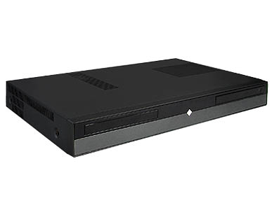

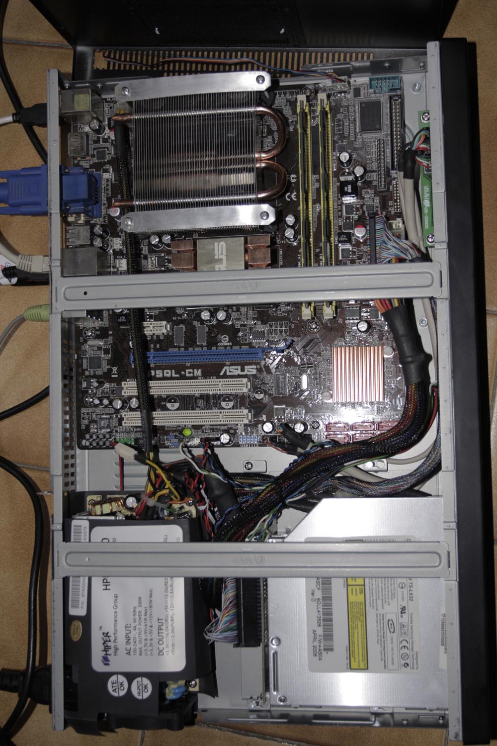

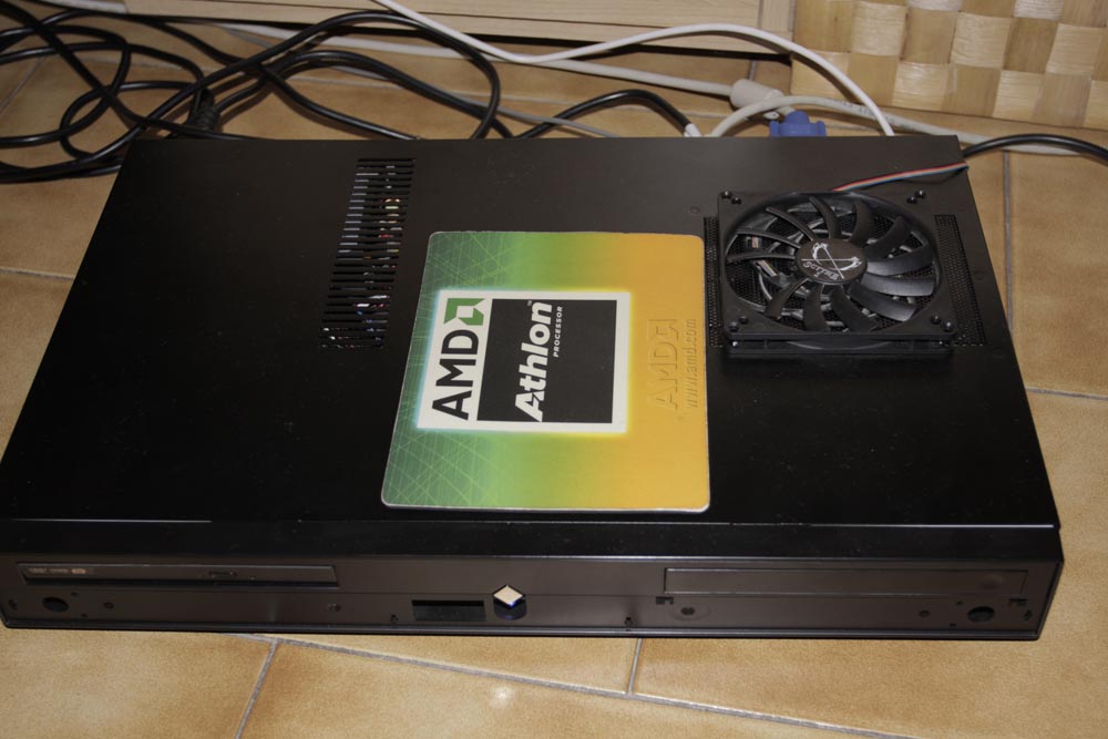

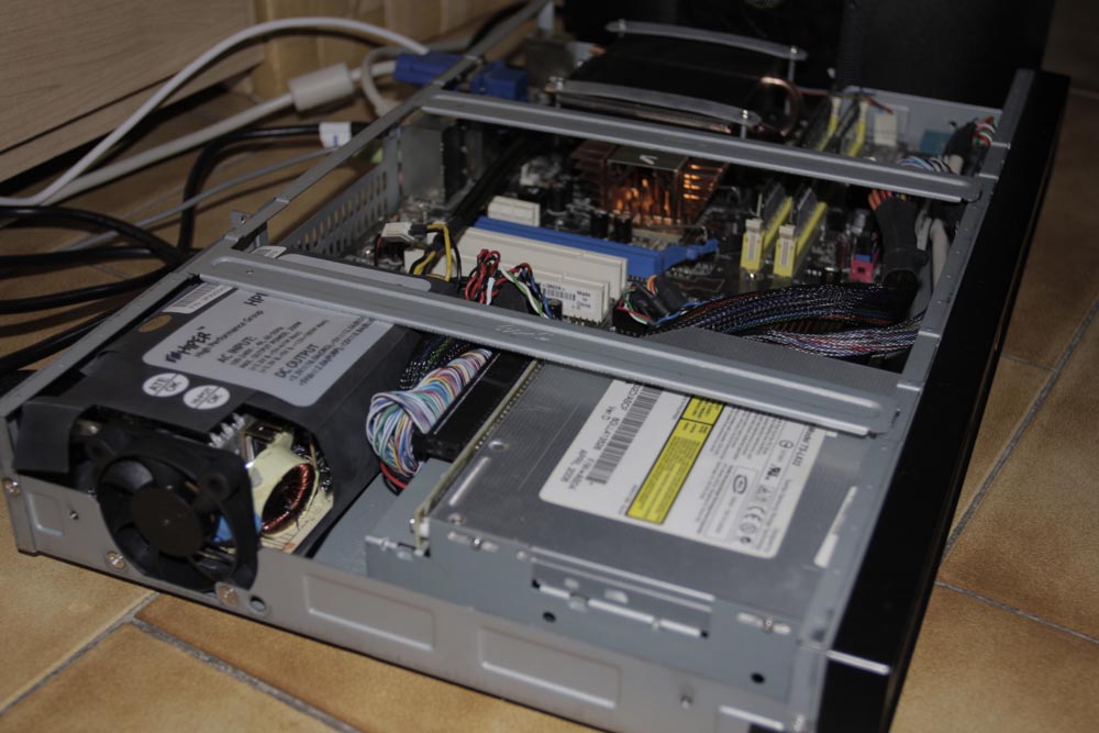

anik101 Posted March 18, 2012 Share Posted March 18, 2012 Visto che ormai non riesco a farne a meno e visto che avevo degli avanzi di hack mi sono cimentato in un nuovo progetto che vado a descrivervi..... case: Hiper HMC-1K53A scheda madre: Asus p5ql-cm processore: Intel E6600 ram : 2x1gb a dimenticavo il disco per il momento e una chiavina usb da 16gb vi allego un po' di foto per farvi capire meglio di quale case sto parlando... come potete accorgervi dalle foto si tratta di un impresa ardua (ma vi prego aiutatemi ) allora ho già istallato lion e aggiornato all'ultima versione istallato camaleon e vari kext e l'applicazione server funziona tutto audio, ethernet, usb, avvio e spegnimento (e qui casca l'asino ) tranne la QE sulla scheda integrata....intel g45/43 come si può dedurre il primo quesito che vi pongo e quesito, e davvero impossibile abilitare il QE sulle schede integrate perlopiù intel? visto che per l'altezza di questo case non ne potrei istallare una secondo quesito , qualcuno ha voglia di aiutarmi con il dsdt visto che io non ne so assolutamente niente? GRAZIE P.S: se ho sbagliato sezione del forum spostate pure Link to comment https://www.insanelymac.com/forum/topic/277223-aiuto-progetto-super-mini-htpcmacserver/ Share on other sites More sharing options...
buoo Posted March 18, 2012 Share Posted March 18, 2012 La scheda video integrata non può funzionare. Link to comment https://www.insanelymac.com/forum/topic/277223-aiuto-progetto-super-mini-htpcmacserver/#findComment-1806692 Share on other sites More sharing options...
anik101 Posted March 18, 2012 Author Share Posted March 18, 2012 La scheda video integrata non può funzionare. quindi e davvero così impossibile? magari potrei usare una scheda video molto piccola con un riser card visto che avrei uno slot orizzontale nel case studiato per questo.... ma quale scheda potrebbe essere così piccola? Grazie e scusate se il mio progetto e un po impossibile..... Link to comment https://www.insanelymac.com/forum/topic/277223-aiuto-progetto-super-mini-htpcmacserver/#findComment-1806710 Share on other sites More sharing options...
