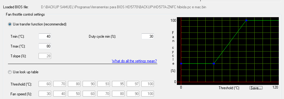

5 - Vá para a guia (Fan Settings ). No meu caso aproveitei para resolver um problema recorrente em VGAS. Os valores para o FANSpeed são configurados de acordo com as condições de temperatura de paises como os EUA e Canadá ( Luisa rsrs ) por exemplo então a VGA chega aos 60°c com o fanspeed aos 30%. Veja minha configuração.
6 - Feito isso Click em ( Save to Bios ) para salvar e então click em ( Load Bios ) e carregue o seu arquivo editado.
