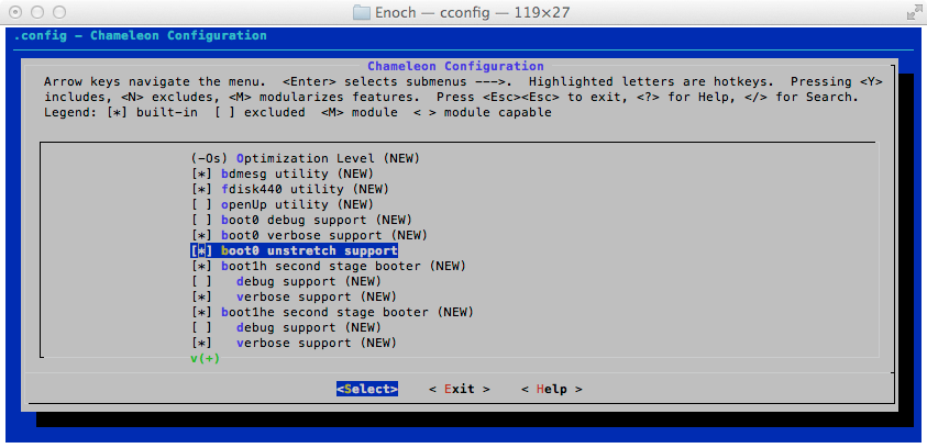

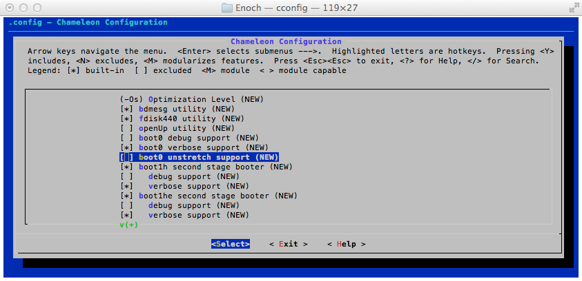

carlo_67 Posted April 30, 2013 Share Posted April 30, 2013 Le schede nvidia (di ultima generazione) possono dare quel "difetto" esiste una patch per chameleon (che ho integrata nella mia branch, ma disabilitata di default) che corregge quel difetto. l'autore della patch è scorpius http://forum.voodoop...pic,2158.0.html Fabio Ermac scusami ma è possibile applicarla su le ATI con snow non avevo i bordi neri ora con le nuove versioni di enoc 21.. su Lion e Mlion mi ritrovo i bordi neri e un altra cosa, è possibile che anche l'interfaccia del bios li ha prima non c'èrano Grazie e scusa se ho rispolverato il topic Link to comment https://www.insanelymac.com/forum/topic/275766-problema-margini-desktop/page/2/#findComment-1911449 Share on other sites More sharing options...

ErmaC Posted April 30, 2013 Share Posted April 30, 2013 La patch è disabilitata di default. Va attivata in fase di compilazione ed è permanente nel bootloader compilato... non è una funzione attivabile o disattivabile con una chiave nel o.c.B.p Altra cosa tale funzione la possiede solo Enoch, non è mai stata "trapiantata" nei sorgenti di Chameleon... Fabio 2 Link to comment https://www.insanelymac.com/forum/topic/275766-problema-margini-desktop/page/2/#findComment-1911488 Share on other sites More sharing options...
carlo_67 Posted April 30, 2013 Share Posted April 30, 2013 Come si dovrebbe procedere (scusa l'ignoranza) Reistallando Enoch? o oramai non si puo fare ? come abilito la patch Se è una cosa complicata non ti faccio perdere tempo dato le mie scarse conoscenze Grazie sempre del tuo prezioso aiuto Link to comment https://www.insanelymac.com/forum/topic/275766-problema-margini-desktop/page/2/#findComment-1911512 Share on other sites More sharing options...

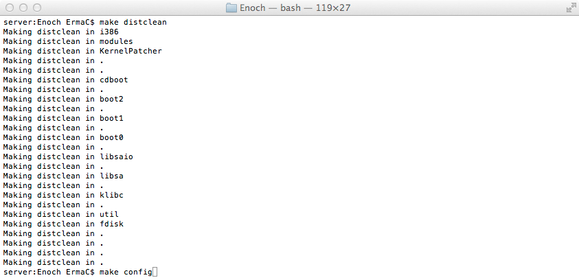

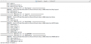

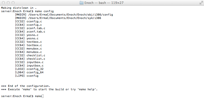

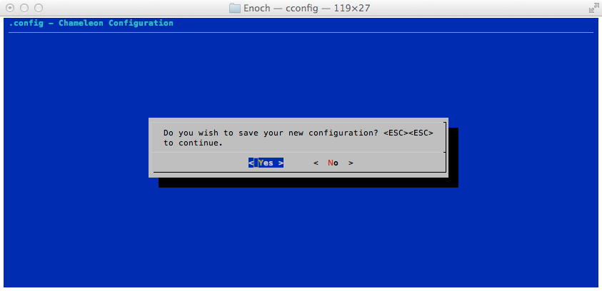

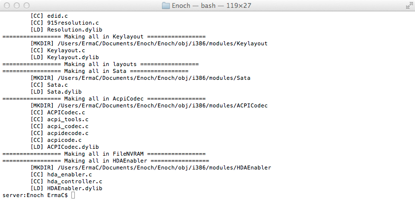

ErmaC Posted May 12, 2013 Share Posted May 12, 2013 Come si dovrebbe procedere (scusa l'ignoranza) Reistallando Enoch? o oramai non si puo fare ? come abilito la patch Come dissi sopra va abilitata in fase di compilazione. Eccoti i binari compilati con tale funzione... non ti assicuro nulla... ma se te la senti di provare... Enoch-streech.zip Fabio 1 Link to comment https://www.insanelymac.com/forum/topic/275766-problema-margini-desktop/page/2/#findComment-1914447 Share on other sites More sharing options...
carlo_67 Posted May 12, 2013 Share Posted May 12, 2013 Ermac grazie certo che provo seno qui che ci si sta a fare non ho molta competenza come tutti voi ,ma il mio bagaglio da autodidatta lo faccio sbattendo la testa :wink2: Link to comment https://www.insanelymac.com/forum/topic/275766-problema-margini-desktop/page/2/#findComment-1914479 Share on other sites More sharing options...
carlo_67 Posted May 21, 2013 Share Posted May 21, 2013 Ermac sto Reistallando tutto da capo causa forza maggiore (hd andato, 2 osx persi) quindi ho reistallato da capo, ma per ora avvio da usb istaller dimmi se giusta la procedura, prima di istallare Enoc, i 3 file dentro la tua cartella li metto nella cartella i386 sostituendo gli altri, poi la posiziono in Extra, poi istallo Enoc con i vari settaggi sbaglio o devrei fare un altra procedura grazie e scusa se ti rompo su sta banale cosa Link to comment https://www.insanelymac.com/forum/topic/275766-problema-margini-desktop/page/2/#findComment-1916677 Share on other sites More sharing options...
ErmaC Posted May 21, 2013 Share Posted May 21, 2013 Ermac sto Reistallando tutto da capo causa forza maggiore (hd andato, 2 osx persi) quindi ho reistallato da capo, ma per ora avvio da usb istaller dimmi se giusta la procedura, prima di istallare Enoc, i 3 file dentro la tua cartella li metto nella cartella i386 sostituendo gli altri, poi la posiziono in Extra, poi istallo Enoc con i vari settaggi sbaglio o devrei fare un altra procedura grazie e scusa se ti rompo su sta banale cosa La cosa migliore è sempre quella di compromettere il meno possibile la partizione "finale" dove hai OS X installato, ossia utilizzare l'avvio da un dispositivo esterno tipo USB è l'opzione più consigliata e avere sul disco finale (appunto dove avrai OS X) la configurazione ottimale. Per installare il boot test: Apri Chameleon Wizard spostati dalla Tab "Scaricare" alla Tab "Cartella su disco" selezioni da "Cartella i386 di Chameleon il percorso dove hai scaricato la cartella i386 (dove si trovano i 3 binari), ora selezioni dal menu a tendina Disco di destinazione la chiavetta USB e successivamente trattandosi di una penna USB selezioni il CheckBox Boot0... Non ti resta che avviare la procedura di aggiornamento/installazione premendo il pulsante Installa Fabio Link to comment https://www.insanelymac.com/forum/topic/275766-problema-margini-desktop/page/2/#findComment-1916702 Share on other sites More sharing options...

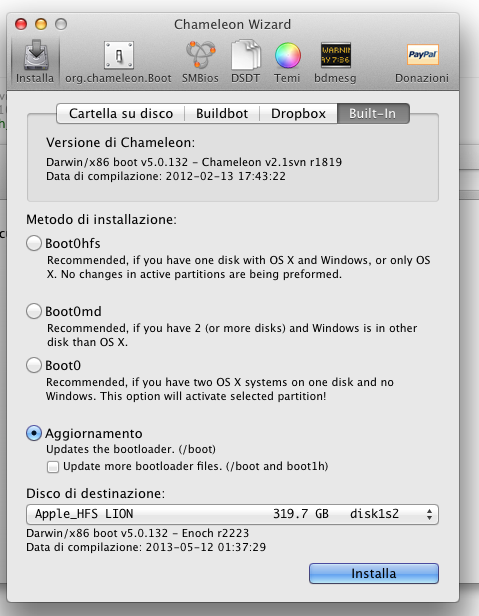

carlo_67 Posted May 21, 2013 Share Posted May 21, 2013 allora Ermac ho proceduto come hai detto, ma non succede nulla bordi ci sono ugualmente pero' non capisco una cosa che ho notato. Perche' in built-in mi dice che è istallato chameleon v2.1 r1819? è normale?Se ho reistallato tutto si può eliminare chameleon e reistallarlo? Link to comment https://www.insanelymac.com/forum/topic/275766-problema-margini-desktop/page/2/#findComment-1916879 Share on other sites More sharing options...
ErmaC Posted May 21, 2013 Share Posted May 21, 2013 allora Ermac ho proceduto come hai detto, ma non succede nulla bordi ci sono ugualmente pero' non capisco una cosa che ho notato. Perche' in built-in mi dice che è istallato chameleon v2.1 r1819? è normale?Se ho reistallato tutto si può eliminare chameleon e reistallarlo? Se hai installato la built che ho assegnato è sicuramente superiore a 218x e appartiene alla versione 2.2 di Chameleon non 2.1 sei sicuro di aver installato su chiavetta e aver avviato da li? Diversamente non saprei Fabio Link to comment https://www.insanelymac.com/forum/topic/275766-problema-margini-desktop/page/2/#findComment-1916923 Share on other sites More sharing options...
