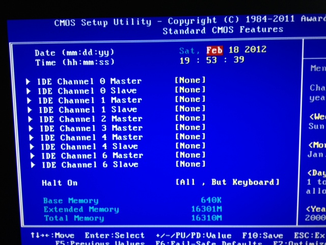

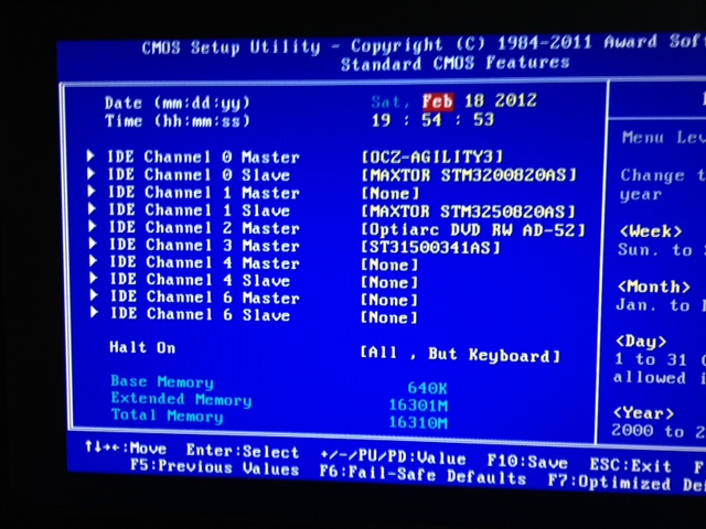

magnifico Posted February 18, 2012 Share Posted February 18, 2012 Vai nel bios e fai una foto alla voce dove ce il floppy per cortesia...fammi vedere una cosa...ti aspetto Link to comment Share on other sites More sharing options...
1ciccio3 Posted February 18, 2012 Author Share Posted February 18, 2012 floppy? non ho capito dove dici, forse le impostazioni che vuoi vedere sono nel post 12 http://www.insanelymac.com/forum/index.php?showtopic=275520&view=findpost&p=1794414 oppure fammi capire bene cosa vuoi vedere Link to comment Share on other sites More sharing options...
magnifico Posted February 18, 2012 Share Posted February 18, 2012 Entra nel bios e vedi se hai il floppy abilitato... Link to comment Share on other sites More sharing options...
carbo178 Posted February 18, 2012 Share Posted February 18, 2012 Entra nel bios e vedi se hai il floppy abilitato... In pratica devi fare la foto alla prima schermata del bios Link to comment Share on other sites More sharing options...
1ciccio3 Posted February 18, 2012 Author Share Posted February 18, 2012 ma stai a fa ingrippa il floppy non c'è ne fisicamente (solo sata) ne emulato ho visto tutti i sotto menu del bios Link to comment Share on other sites More sharing options...
carbo178 Posted February 18, 2012 Share Posted February 18, 2012 ma stai a fa ingrippa il floppy non c'è ne fisicamente (solo sata) ne emulato ho visto tutti i sotto menu del bios Nella schermata "standard cmos features" Link to comment Share on other sites More sharing options...
1ciccio3 Posted February 18, 2012 Author Share Posted February 18, 2012 ragazzi io capisco che voi state aiutando oltre me altre persone ma se ti assicuro che non c'è non c'è , di mac non ne capisco nulla, ma di pc qualche cosa ne capisco e sopratutto di questo visto che me lo sono montato io, questa è la foto che vi ho postato nel post 12 e me la sono ricontrollata punto punto il floppy non è proprio contemplato nella mia scheda madre Link to comment Share on other sites More sharing options...
carbo178 Posted February 18, 2012 Share Posted February 18, 2012 Stiamo parlando di un'altra pagina "standard cmos features" Link to comment Share on other sites More sharing options...

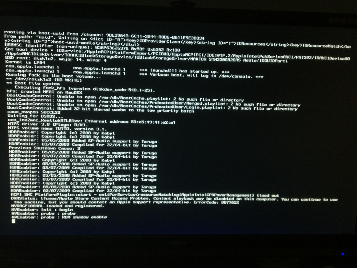

Fabio1971 Posted February 18, 2012 Share Posted February 18, 2012 ho l'impressione strana ho hai masterizzato male il dvd dato che dici la lentezza oppure hai problemi di video prova al boot a digitare -v npci=0x2000 1 Link to comment Share on other sites More sharing options...
carbo178 Posted February 19, 2012 Share Posted February 19, 2012 ho l'impressione strana ho hai masterizzato male il dvd dato che dici la lentezza oppure hai problemi di video prova al boot a digitare -v npci=0x2000 Ho installato iAtkos per prova su un altro HD, e si avvia con l'opzione npci=0x2000 di default.. penso più ad un problema di configurazioneHW @1Ciccio3 Il disco OCZ è un SSD sata 3? Se si è connesso ad una presa sata 3 (quelle Bianche)? hai tolto dal retro dell'HD gli eventuali ponticelli? Link to comment Share on other sites More sharing options...

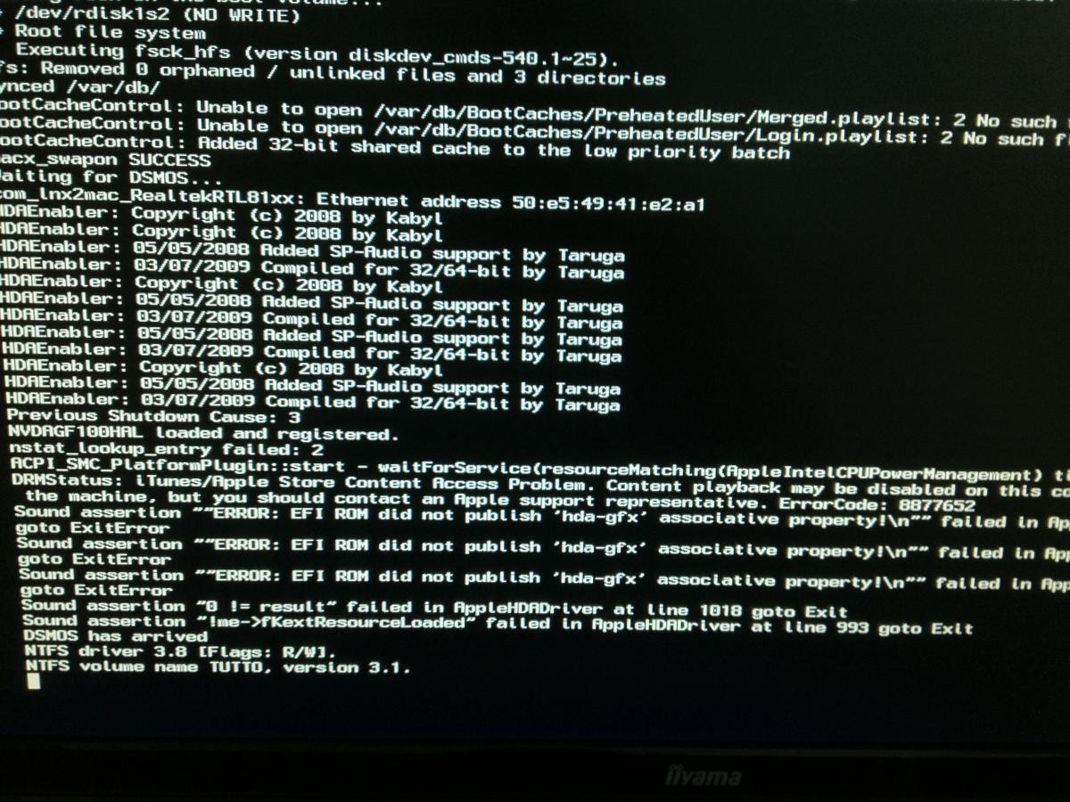

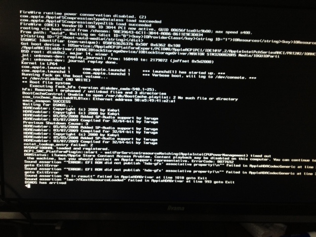

1ciccio3 Posted February 19, 2012 Author Share Posted February 19, 2012 come suggerito da fabio ho fatto avviare il sistema con -v npci=0x2000 e ho notato 2 cose strane una il mancato caricamento di 2 file nel bootcachecontrol e due errori ora vi posto la foto per carbo invece: certo l'ocz è sata3 e anche ssd, ma è quello di windows, quindi nel momento che faccio partire osx è staccato, ormai stacco tutti gli hd quando installo o faccio partire osx, e comunque si i jamper sono tutti tolti, lo so che i jamper dietro fanno scendere la velocità a sata1 su tutti gli hd Link to comment Share on other sites More sharing options...
carbo178 Posted February 19, 2012 Share Posted February 19, 2012 A questo punto ti consiglio di provare una retail seguendo le guide del forum EDIT: Hai disabilitato la grafica integrata della mobo? Link to comment Share on other sites More sharing options...
Fabio1971 Posted February 19, 2012 Share Posted February 19, 2012 nell 'installazione flaggi Enabler la foto puoi farla meglio grazie Link to comment Share on other sites More sharing options...
1ciccio3 Posted February 19, 2012 Author Share Posted February 19, 2012 nell 'installazione flaggi Enabler la foto puoi farla meglio grazie non ho capito cosa dovrei abilitare, comunque ho riprovato ad installare, per la ennesima volta, sta volta abilitando tutti i driver nvidia e avviando con -v npci=0x2000 si blocca proprio su questa schermata Link to comment Share on other sites More sharing options...
Fabio1971 Posted February 19, 2012 Share Posted February 19, 2012 voglio dire di non abilitare i driver nvidia e avviando con -v npci=0x2000 Link to comment Share on other sites More sharing options...

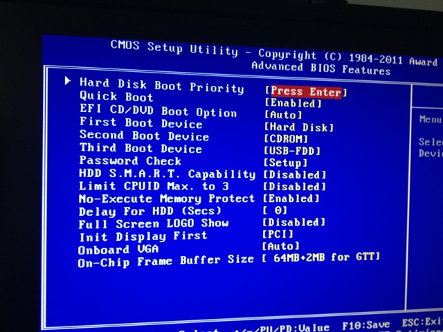

1ciccio3 Posted February 19, 2012 Author Share Posted February 19, 2012 RIUSCITO!!!! scrivo il mio primo post da max osx!! ho aggiornato il bios della scheda madre e nell'andare a rimettere tutti i parametri mi sono accorto che erano disabilitati gli hdd in modalità smart quindi ora parte ed è velocissimo ora devo riuscire a farlo coesistere con l'hd di windows attaccato e impostare i vari boot 1 Link to comment Share on other sites More sharing options...
