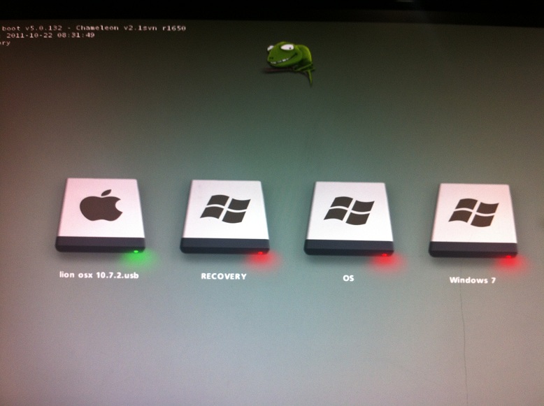

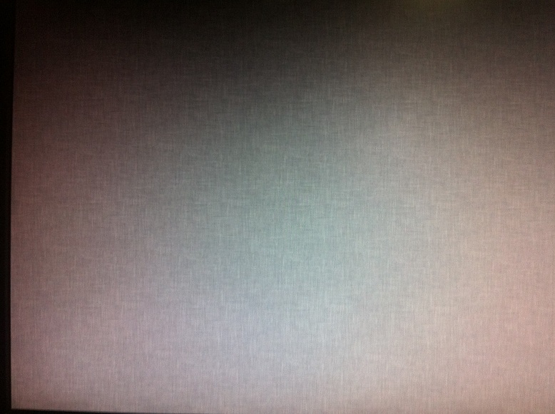

noxar Posted February 10, 2012 Author Share Posted February 10, 2012 Ho fatto un installazione di iaktos l2 su un hd esterno, l'0installazione come al solito va a termine, ma al riavvio sempre la solita schermata grigia con freccia mouse, ho deciso di montare lo stesso hd su un notebook e sono riuscito a configurarlo, quindi attaccato du nuovo al desktop ed Ho scoperto il problema riguardo la schermata di avvio dove vedo solo la freccia del mouse, e un problema di risoluzione, ho pensato di inserire la pass di accesso e si e avviato, il problema e che non vedo nessuna icona, l'unica funzione che riesco a fare e richiamare la dashboard con F9, vi posto uno screen, adesso mi chiedevo come fare a modificare la risoluzione manualmente visto che non riesco ad accedere alle preferenze di sistema. Dai ci siamo quasi Link to comment https://www.insanelymac.com/forum/topic/275480-un-aiuto-dell-xps-430/page/2/#findComment-1794785 Share on other sites More sharing options...
noxar Posted February 10, 2012 Author Share Posted February 10, 2012 Ho provato a modificare il file org.chameleon.Boot mettendo questi parametri, ma non cambia niente in poche parole, la barra finder non esce e il dock non esce. Ma perchè? org.chameleon.Boot <?xml version="1.0" encoding="UTF-8"?> <!DOCTYPE plist PUBLIC "-//Apple Computer//DTD PLIST 1.0//EN" "http://www.apple.com/DTDs/PropertyList-1.0.dtd"> <plist version="1.0"> <dict> <key>Kernel</key> <string>mach_kernel</string> <key>Kernel Flags</key> <string></string> <key>Boot Graphics</key> <key>Graphics Mode</key> <string>1920x1080x32</string> <key>GraphicsEnabler</key> <string>Yes</string> <key>Quiet Boot</key> <string>No</string> <key>Timeout</key> <string>5</string> <key>npci</key> <string>0x2000</string> <key>EthernetBuiltIn</key> <string>Yes</string> <key>UseKernelCache</key> <string>No</string> </dict> </plist> Link to comment https://www.insanelymac.com/forum/topic/275480-un-aiuto-dell-xps-430/page/2/#findComment-1794819 Share on other sites More sharing options...

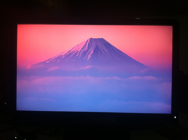

friscos Posted February 10, 2012 Share Posted February 10, 2012 Allora se ho capito bene, La stessa installazione che hai fatto sul pc con disco esterno l'hai messa sul notebook ed è partito fino a configurare. Poi hai ricollegato il disco sul Pc e vedo che funge dall'immagine, ma niente dock e Finder...Non c'entra niente la risoluzione, scusa ma sul notebook funziona tutto?? Riattacca il tutto al notebook e imposta la risoluzione a 1024x768 ( se credi che sia quello il problema) ma fallo con"Champlist" è più sicuro che lo salvi e riportalo al pc...qualcosa dovrà pure accadere Link to comment https://www.insanelymac.com/forum/topic/275480-un-aiuto-dell-xps-430/page/2/#findComment-1794841 Share on other sites More sharing options...

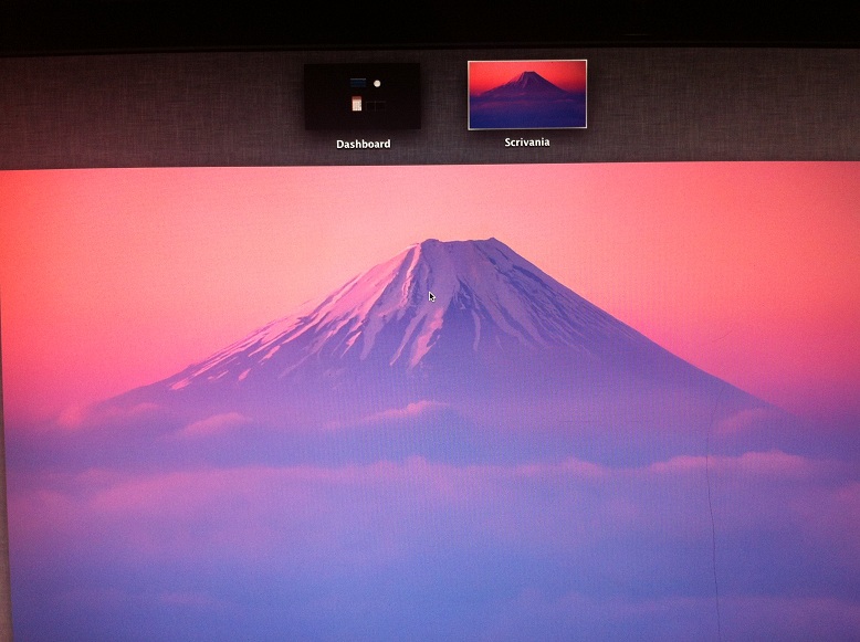

noxar Posted February 10, 2012 Author Share Posted February 10, 2012 Allora niente da fare ho usato Champlist per aggiornare con risoluzione a 1024x768, e la situazione e la stessa, il pc parte arriva alla schermata iniziale con lo sfondo, l'unica cosa che riesco a fare e far funziona la dashboard con F9 e scrivania ma si vede solo lo sfondo, credo che il problema risiede nell impostazione video, strana sta cosa , posto alcune screen, magari qualcuno ha la soluzione a portata di mano. Link to comment https://www.insanelymac.com/forum/topic/275480-un-aiuto-dell-xps-430/page/2/#findComment-1794911 Share on other sites More sharing options...

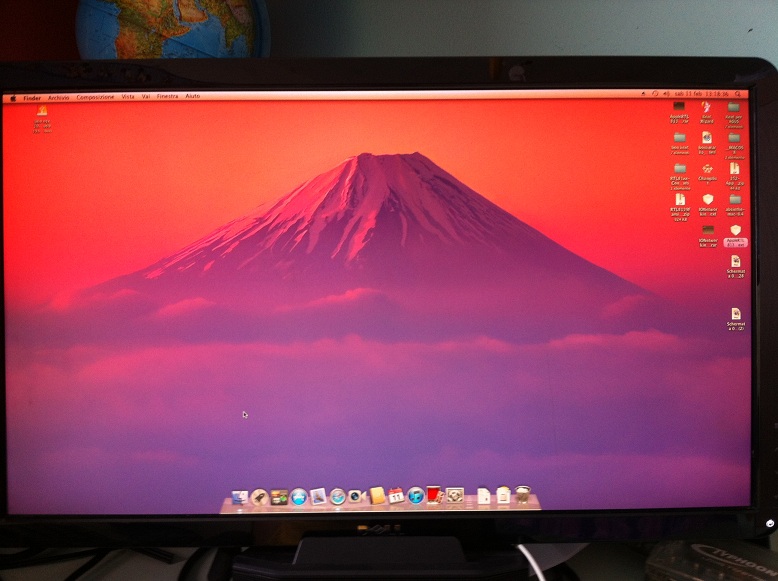

noxar Posted February 10, 2012 Author Share Posted February 10, 2012 Il dvd e masterizzato già a 2 x, però in compenso facendo delle prove con una tv 22 hd innohit uno schifo , ho deciso di provare questo attaccato al pc e con sorpresa si vede tutto lo schermo anche se fa schifo come risoluzione, e non sono riuscito a migliorarlo in nessun modo, mentre se collego il monitor dell il risultato e quello delle foto precedenti, quindi in teoria dovrebbe essere qualche configurazione sbagliata, attendo qualche guru che mi illumini per il monitor dell, non ho voglia di comprare uno schermo nuovo. Comunque posto uno screen della tv collegata al pc. Link to comment https://www.insanelymac.com/forum/topic/275480-un-aiuto-dell-xps-430/page/2/#findComment-1794964 Share on other sites More sharing options...
friscos Posted February 10, 2012 Share Posted February 10, 2012 Grandee!! Noxar! Ti stai inventando di tutto meriteresti un premio. Di fatto da quello che vedo l'installazione è riuscita, ma scusa mi pare che a volte se la risoluzione risulta enorme non vedi alcune parti del desk tipo il finder e il dock che sono alle estremità . C'è una combinazione di tasti con i cursori che adesso non ricordo, che permette lo spostamento del quadro, è proprio un problema di risoluzione avevi ragione. Link to comment https://www.insanelymac.com/forum/topic/275480-un-aiuto-dell-xps-430/page/2/#findComment-1794988 Share on other sites More sharing options...
noxar Posted February 10, 2012 Author Share Posted February 10, 2012 Per quello che vedo io, con lo schermo Dell, e come se ci fosse un altro quadro verso sinistra dove ci dovrebbe essere il finder e il dock, quindi magari se qualcuno sa come spostarsi sull'altra parte dello schermo, o qualche combinazioni di tasti, si faccia avanti Link to comment https://www.insanelymac.com/forum/topic/275480-un-aiuto-dell-xps-430/page/2/#findComment-1795029 Share on other sites More sharing options...

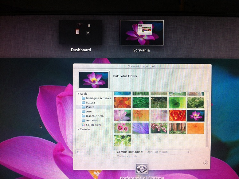

carbo178 Posted February 11, 2012 Share Posted February 11, 2012 Domanda stupida...Hai provato ad aprire Preferenze di sistema - Monitor - rileva monitor Link to comment https://www.insanelymac.com/forum/topic/275480-un-aiuto-dell-xps-430/page/2/#findComment-1795098 Share on other sites More sharing options...

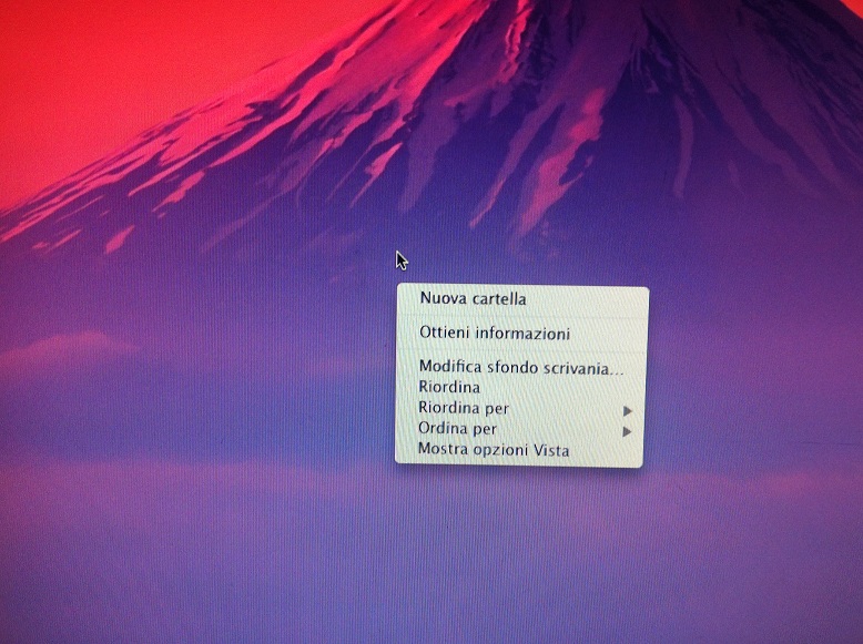

noxar Posted February 11, 2012 Author Share Posted February 11, 2012 Il problema e proprio li, che non si riesce a vedere il dock e di conseguenza non si può accedere alle preferenza, perchè il quadro e spostato sulla sinistra Link to comment https://www.insanelymac.com/forum/topic/275480-un-aiuto-dell-xps-430/page/2/#findComment-1795135 Share on other sites More sharing options...
carbo178 Posted February 11, 2012 Share Posted February 11, 2012 Mouse - tasto dx - modifica sfondo scrivania - in alto mostra tutte e poi scegli monitor Link to comment https://www.insanelymac.com/forum/topic/275480-un-aiuto-dell-xps-430/page/2/#findComment-1795152 Share on other sites More sharing options...

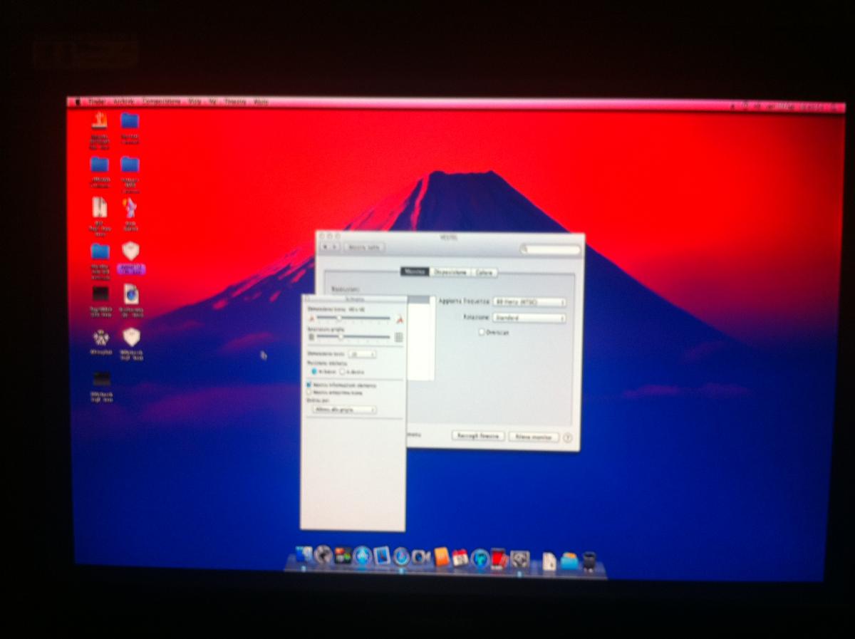

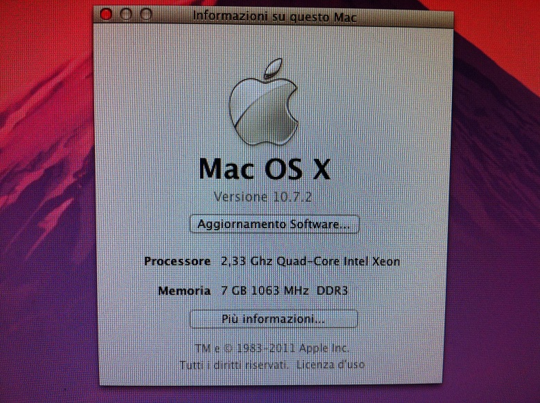

noxar Posted February 11, 2012 Author Share Posted February 11, 2012 Dpo 6 giorni di duri tentativi e fatte di prove su prove, ecco finalmente funzionante sul monitor dell che fino ad adesso risultava troppo largo e quindi impossibilitato da gestire, la scheda video in mio possesso ha due uscite DVI, fino ad adesso ne usavo sempre una che e la primaria, trascurando l'altra oggi ho provato ad attaccare sull'altra uscita il monitor et voilà, risoluzione perfetta vi posto alcuni screen, l'unica pecca e che per avviare sempre con -v, altrimenti va in crash, devo risolvere anche questo appena avrò un pò di tempo, visto tutta la neve che ci sommerge anzi vi posto anche una foto della mia seconda macchina con un pò di neve attorno. Grazie Link to comment https://www.insanelymac.com/forum/topic/275480-un-aiuto-dell-xps-430/page/2/#findComment-1795154 Share on other sites More sharing options...

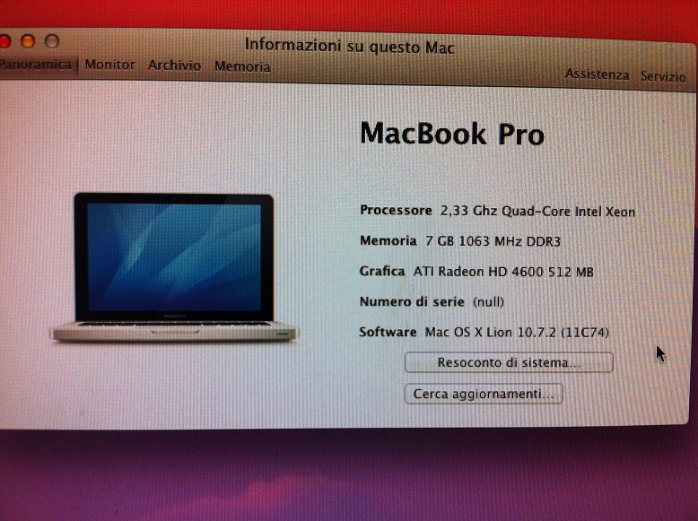

carbo178 Posted February 11, 2012 Share Posted February 11, 2012 Devi innanzitutto correggere la definizione del sistema (il tuo non è un portatile), visto l'hardware ti consiglio mac pro, forse è proprio lì che risiede il problema di risoluzione. Puoi modificare l'Smbios.plist con champlist Link to comment https://www.insanelymac.com/forum/topic/275480-un-aiuto-dell-xps-430/page/2/#findComment-1795174 Share on other sites More sharing options...
friscos Posted February 11, 2012 Share Posted February 11, 2012 ufff!! che fatica!! ..bella macchina, non c'è dubbio...vediamo chi sgama cos'è io la butto li sembra un coupè, Una Porsche ?? Link to comment https://www.insanelymac.com/forum/topic/275480-un-aiuto-dell-xps-430/page/2/#findComment-1795216 Share on other sites More sharing options...
noxar Posted February 11, 2012 Author Share Posted February 11, 2012 Ho provato ad usare smbios macpro 3.1 ma se attacco il monitor all'uscita primaria sempre lo stesso risultato, ho provato varie smbios, ma e sempre lo stessoalla fine ho messo quello dell Imac 12.1 e funziona ma sempre sulla seconda uscita, comunque va bene lo stesso, solo che non parte in automatico ogni volta devo farlo partire con -v, si può impostare la partenza in automatico ufff!! che fatica!! ..bella macchina, non c'è dubbio...vediamo chi sgama cos'è io la butto li sembra un coupè, Una Porsche ?? HAahhaahah bella questa, una Porche Link to comment https://www.insanelymac.com/forum/topic/275480-un-aiuto-dell-xps-430/page/2/#findComment-1795217 Share on other sites More sharing options...

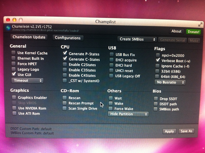

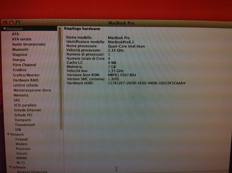

noxar Posted February 12, 2012 Author Share Posted February 12, 2012 Ho generato con champilst il smbios con seriale, ma icloud ancora non va, mi puoi dire come configurare al meglio con champlist ti posto uno screen di quello che c'è attualmente. Link to comment https://www.insanelymac.com/forum/topic/275480-un-aiuto-dell-xps-430/page/2/#findComment-1795600 Share on other sites More sharing options...
carbo178 Posted February 12, 2012 Share Posted February 12, 2012 Fai un backup dei files org.chameleon.boot.plist e smbios.plist che sono nella cartella extra. Nella configurazione flagga Ethernet built in, Graphic enabler, use ati rom. Alla fine clicca Apply Nella sezione Smbios scegli definizione del sistema, clicca generate serial, seleziona CPU e paese. Quando finito clicca Make. Link to comment https://www.insanelymac.com/forum/topic/275480-un-aiuto-dell-xps-430/page/2/#findComment-1795642 Share on other sites More sharing options...
noxar Posted February 13, 2012 Author Share Posted February 13, 2012 Allora ho fatto cosi ma va in crash avviandolo normalmente, allora ho disabilitato Graphic enabler, e il pc parte normalmente, quindi lo lasci cosi, a cosa serve il busratio e cosa devo selezionare in base al mio processore 2,33 Ghz Quad-Core Intel Xeon Link to comment https://www.insanelymac.com/forum/topic/275480-un-aiuto-dell-xps-430/page/2/#findComment-1795710 Share on other sites More sharing options...
