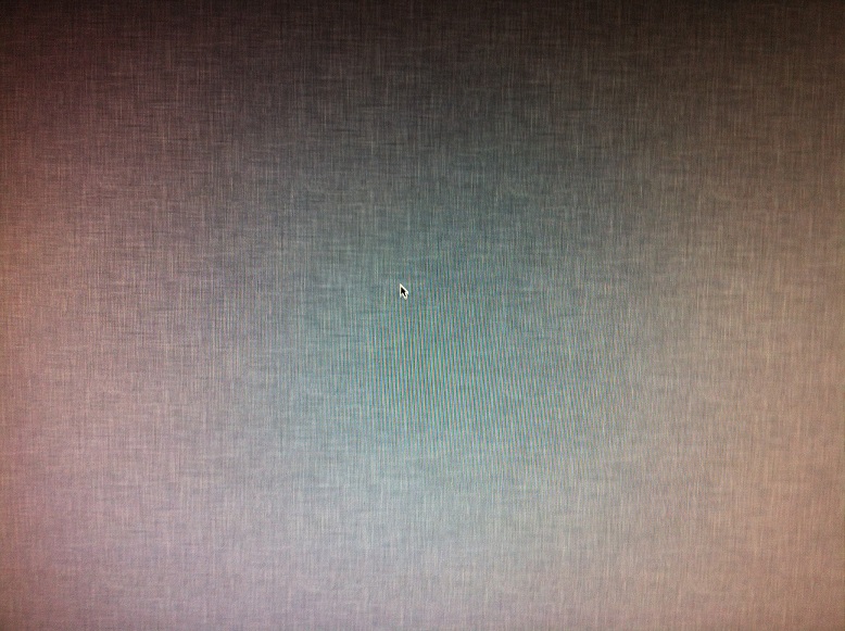

noxar Posted February 4, 2012 Share Posted February 4, 2012 Salve, ho un problema, cerco installare iaktos L2 su un Dell XPS 430, l'installazione la porto sempre a termine, quindi al riavvio quando appare la mela con il caricamento sembra funzionare infatti passa alla schermata successiva prima bianca , e poi quella grigia dove dovrebbe uscire la configurazione iniziale di lion, ma purtroppo rimane sempre la schermata grigia e non appare niente, cosa può essere qualcuno che avrà avuto lo stesso problema ed ha risolto, qualche idea.Grazie questa e la configurazione che ho usato Dell XPS 430 Intel Core2 processor Q8200 2.83Ghz 7GB DDR3 SDRAM at 1066MHz scheda video ati radeo 4600 hd Bootloader - Chameleon 2.1 Patches - fakesmc - Disabler - RTC - EVO Reboot Drivers - Main Hardware - SATA/IDE no ACHI Support - Sound - Voodoo HDA 2.7.3 - PS/2 - Voodoo PS/2 - Network - Wired - Intel Gigabit Link to comment https://www.insanelymac.com/forum/topic/275480-un-aiuto-dell-xps-430/ Share on other sites More sharing options...

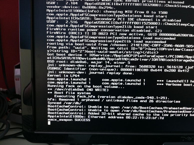

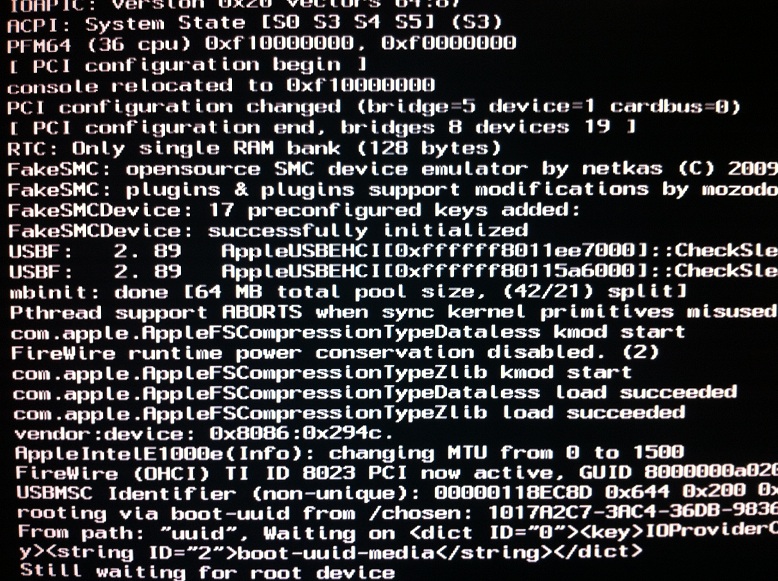

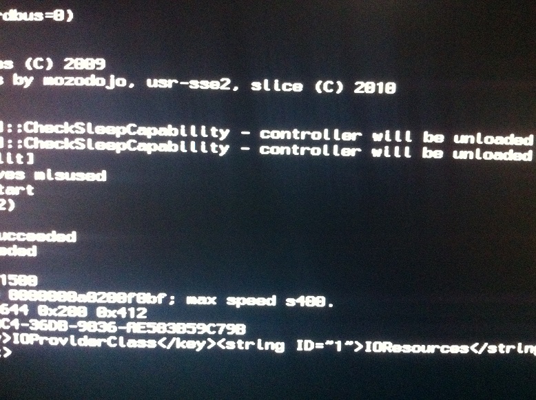

noxar Posted February 6, 2012 Author Share Posted February 6, 2012 Allora ho fatto una nuova installazione, ed ho abilitato il supporto ad ACHI, l'installazione la porta a termine al riavvio si blocca ed esce ( Still waiting for root device ). Mentre se faccio l'installazione con la voce non - SATA/IDE no ACHI Support il pc parte quando arriva alla parte grigia dove dovrebbe uscire la configurazione iniziale non succede piu nulla. Posto i screen Link to comment https://www.insanelymac.com/forum/topic/275480-un-aiuto-dell-xps-430/#findComment-1793528 Share on other sites More sharing options...
Fabio1971 Posted February 7, 2012 Share Posted February 7, 2012 Nella prima foto still waiting dischi in ahci cosa hai spuntato per l'installazione iAktos L2 Link to comment https://www.insanelymac.com/forum/topic/275480-un-aiuto-dell-xps-430/#findComment-1793722 Share on other sites More sharing options...
noxar Posted February 7, 2012 Author Share Posted February 7, 2012 ho abilitato il supporto ad ACHI Link to comment https://www.insanelymac.com/forum/topic/275480-un-aiuto-dell-xps-430/#findComment-1793751 Share on other sites More sharing options...

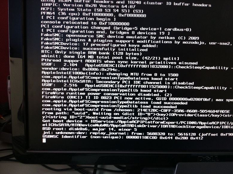

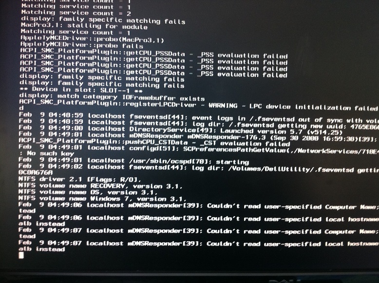

noxar Posted February 7, 2012 Author Share Posted February 7, 2012 Ho rifatto l'installazione ed ho fatto in questo modo. L'installazione viene terminata regolarmente al riavvio premendo F8 faccio partire con -v escono tutte quelle scritte credo qualcuno con qualche errore posto alcuni screen, arriva alla schermata grigia dove il mouse funziona e dovrebbe apparire la configurazione inizilae di Lion ma ciò non avviene strana sta cosa. In fondo posto la sequenza del boot fino a quando non arriva alla schermata grigia e non va più avanti. Dai ce la dobbiamo fare Bootloader - Chameleon 2.1 Patches - fakesmc - Disabler - RTC - EVO Reboot Drivers - Main Hardware - SATA/IDE no ACHI Support - Sound - Voodoo HDA 2.7.3 - Network - Wired - Intel Gigabit Ho letto in giro che il problema potrebbe essere questo " AppleSMbusPci start failed to get acpi path for provider " e come si fa per correggerlo. Link to comment https://www.insanelymac.com/forum/topic/275480-un-aiuto-dell-xps-430/#findComment-1793772 Share on other sites More sharing options...

noxar Posted February 8, 2012 Author Share Posted February 8, 2012 Allora ho rifatto l'installazione e ho deseleziomnato tutto, al riavvio premendo f8 e faccio partire con -v, il solito errore " still waiting for root device ". Adesso la rifaccio per l'ultima volta e seleziono solo - SATA/IDE = no ACHI Support - e vediamo che succede . Inizio a dubitare che non e compatibile anche se l'installazione va a termine e si riavvia e si ferma in quella schermata grigia dove funziona solo il mouse. Link to comment https://www.insanelymac.com/forum/topic/275480-un-aiuto-dell-xps-430/#findComment-1794112 Share on other sites More sharing options...

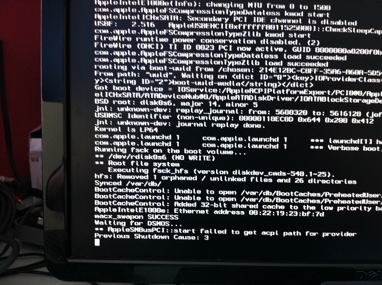

noxar Posted February 8, 2012 Author Share Posted February 8, 2012 Ho trovato questo post che e in francese in cui spiega il proble riguardo " A ppleSMbusPci start failed to get acpi path for provider " bisogna modificare il DSDT, qualcuno potrebbe modificarlo per me , che non ci capisco un H, in riguardo questo e quello che dice il post. Ho tradotto con google Penso che tu abbia notato per alcuni di noi, un messaggio appare una modalità verbose ad ogni boot: AppleSMBusPCI ** :: iniziare non è riuscito a ottenere il percorso acpi per i provider Personalmente non posso avere ciò che questo significa, secondo la traduzione che vorrebbe dire che Mac non riesce a trovare il percorso del provider ACPI? ma ho un trucco molto carino che permette di risolverlo! Basta aggiungere i nostri ringraziamenti al DSDT.aml la strada per lui arrivare DSDTSE: un dispositivo posto tra (P0P1) e Device (SBRG) Device (SBUS) { Nome (_ADR, 0x001F0003) Method (_DSM, 4 , NotSerialized) { Store (Package (0x02) { "device-id" , Buffer (0x04) { 0x30, 0x3A, 0x00, 0x00 ---> \ \ questo è il mio device-id qui 3A30 } }, local0) DTGP (arg0, arg1, arg2, arg3 e RefOf (local0)) Return (local0) } } Info hardware è disponibile qui per questi device-id: Info Hardware Oppure attraverso WinnaNanna everest! My config 'per questo test: P5Q SE2 | P45 | ICH10 | C2D E8400 E 'possibile anche con il PCI in aggiunta modificando in questo modo: Device (SBUS) { Nome (_ADR, 0x001F0003) Method (_DSM, 4 , NotSerialized) { Store (Package (0x08) { "AAPL, slot-name" , Buffer (0x09) { "Built in" }, "device-id " , Buffer (0x04) { 0x30, 0x3A, 0x00, 0x00 }, "modello" , Buffer (0x1B) { "Intel ICH10 Famiglia 82801JI" }, "nome" , Buffer (0x11) { "SMBus Controller" } }, local0 ) DTGP (arg0, arg1, arg2, arg3 e RefOf (local0)) Return (local0) } } Link to comment https://www.insanelymac.com/forum/topic/275480-un-aiuto-dell-xps-430/#findComment-1794160 Share on other sites More sharing options...
noxar Posted February 8, 2012 Author Share Posted February 8, 2012 Da System/Library/Extensions ho cancellato il file che mi dava errore e cioè " AppleSMBusPCI.kext " e l'errore non esce più il pc si avvia normalmente con -v ma si ferma sempre su questa schermata, non si riesce a capire dove sia il problema. Attendo fiducioso a qualche esperto che mi da qualche dritta per farlo partire nella configurazione. Grazie Link to comment https://www.insanelymac.com/forum/topic/275480-un-aiuto-dell-xps-430/#findComment-1794277 Share on other sites More sharing options...

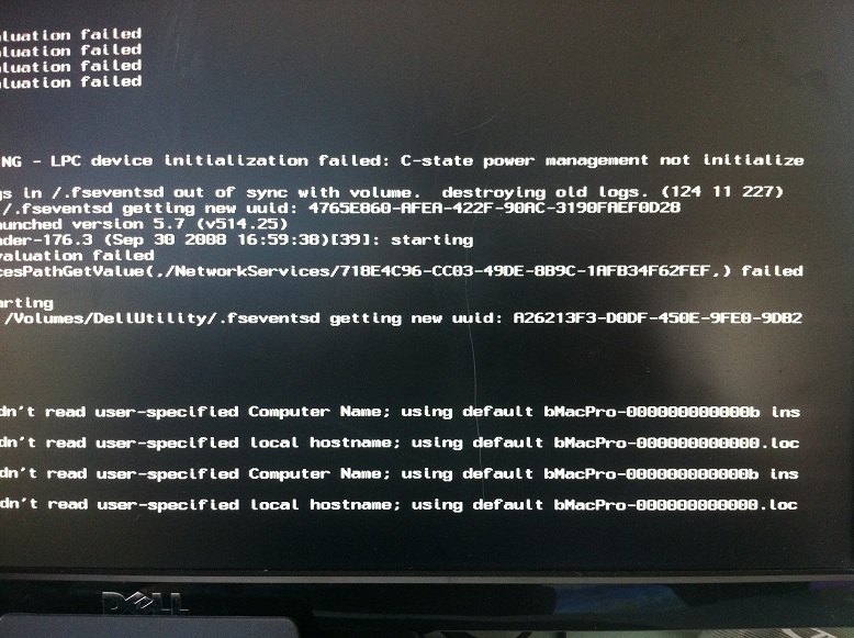

noxar Posted February 9, 2012 Author Share Posted February 9, 2012 Installato Iaktos V7 che ha leopard 10.5.7, ho fatto installazione pulita disabilitando tutto tranne Intel SATA/IDE = no ACHI Support, l'installazione va a termine poi riavviando F8 e poi -v mi si blocca su questa schermata posto lo screen. Link to comment https://www.insanelymac.com/forum/topic/275480-un-aiuto-dell-xps-430/#findComment-1794465 Share on other sites More sharing options...
carbo178 Posted February 9, 2012 Share Posted February 9, 2012 Prova a riavviare con -v -f -x e vediamo che succede Link to comment https://www.insanelymac.com/forum/topic/275480-un-aiuto-dell-xps-430/#findComment-1794481 Share on other sites More sharing options...

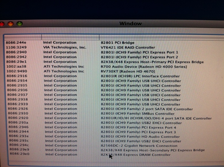

noxar Posted February 9, 2012 Author Share Posted February 9, 2012 Questo screen lo fatto mentre installavo iaktos v7, questa sono le info hardware che ha il pc secondo voi cosa e come devo installare la versione v7. Link to comment https://www.insanelymac.com/forum/topic/275480-un-aiuto-dell-xps-430/#findComment-1794507 Share on other sites More sharing options...
noxar Posted February 9, 2012 Author Share Posted February 9, 2012 Ok fatto partire con -v -f -x e si blocca sempre allo steso punto Link to comment https://www.insanelymac.com/forum/topic/275480-un-aiuto-dell-xps-430/#findComment-1794519 Share on other sites More sharing options...
Ciro82 Posted February 9, 2012 Share Posted February 9, 2012 Il chipset ICH9 ha il supporto AHCI dei dischi SATA comunque, molto strano... Non ho capito se stai provando ad installare da DVD o da USB, io ti consiglio di installare da USB. Link to comment https://www.insanelymac.com/forum/topic/275480-un-aiuto-dell-xps-430/#findComment-1794522 Share on other sites More sharing options...
