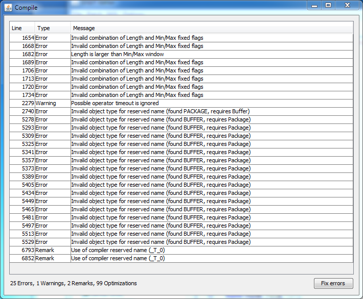

El AIDA64 me genero un archivo .bin, me baje este DSDT editor and patcher pero no se como hacer para meterle el .bin ademas me di cuenta que dicho programa también extrae el DSDT. Entonces la pregunta seria: ¿Como le meto el .bin al programa o me vale la extracción de DSDT que hace dicho programa?

Ese .bin renómbralo a .aml para trabajar. También hay una opción que corrige la mayoría de los errores automáticamente, ya viste el video de ejemplo? Si aún así no consigues corregir los ERRORES de compilación, súbeme el .bin o .aml y te arreglo esos detalles típicos, y te lo devuelvo limpio para que le apliques los fixes/hacks. Por ejemplo hay un fix que es indispensable, el de las IRQs (HPET, TIMR, RTC, IPIC, etc)... ese corrige problemas de los USB y por ende del reposo. Ahora bien, por mi parte me comprometo a arreglarte sólo los errores para que puedas trabajar sin problemas. Saludos.
P.D. Para efectos de aprendizaje sólo tienes dos (2) tipos de errores, que estoy casi seguro que se corrigen automáticamente con el DSDT Editor and Patcher. Sin embargo, puedes ver sus respectivas correcciones:
1) Invalid combination of Length... blablabla. Este es un error de suma hexadecimal. Se requiere una calculadora como por ejemplo Hex Calculator Widget (excelente).
2) Invalid object type for... blablabla (found BUFFER, requires Package). Para arreglarlo sólo hay que reemplazar la declaración "BUFFER" por "Package", y donde diga requires BUFFER es al revés, así de simple.
Nota: los warnings y remarks NO son de qué preocuparse. Son normales y NO influyen en nada.

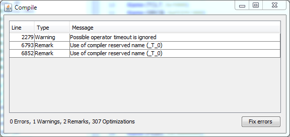

Aquí te adjunto el .bin: acpi_dsdt.zip
Ya logre pasarlo por el programa después de renombrar como dijiste, arregle los errores y me quedo así:
Pero espero por la versión que tu me pases para comparar y aprender.

Según la captura, ya esta listo! Te quedó sin errores para trabajar... Es decir, que ahora te corresponde seguir adelante con la segunda parte del DSDT Editor and Patcher = Aplicar los fixes/hacks más importantes.
También puedes probarlo si quieres, aunque te recomiendo que le apliques al menos las correcciones básicas necesarias que te comenté... yo en tu lugar lo haría. El fix de las IRQs es INDISPENSABLE (ver explicación en el tópico oficial de projectosx). Saludos.
Share this post
Link to post
Según la captura, ya esta listo! Sin errores para trabajar... es decir la segunda parte del DSDT Editor and Patcher = Aplicar los fixes/hacks más importantes.
También puedes probarlo si quieres, aunque te recomiendo que le apliques al menos las correcciones básicas indispensables que te comenté... yo en tu lugar lo haría. Saludos.
