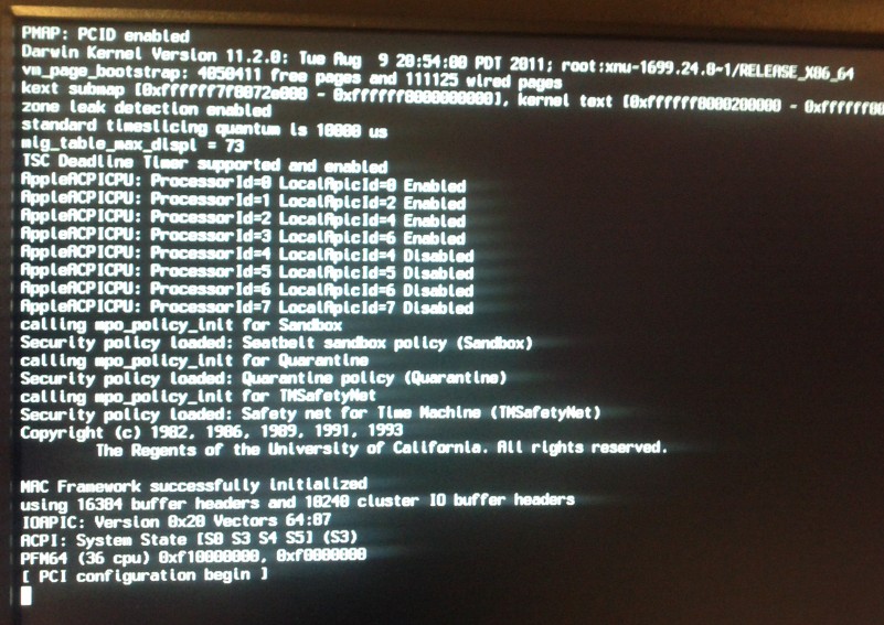

mandragora Posted December 21, 2011 Share Posted December 21, 2011 Hallo Leute, Ich habe ein kleines Problem mit dem booten von Lion. Habe ein Gigabyte GA-H67MA-USB3-B3-F3 Motherboard in meinem Rechner verbaut. Laut Kompatibilitätsliste passt das Board auch wunderbar für eine Lion Installation. Habe Lion ohne Probleme installieren können. Leider habe ich aber beim starten ein paar kleine Probleme. Nachdem ich Lion installiert habe habe ich das System neu (ohne Bootcd) gestartet und es hängt bei mir vor dem Booten von Lion mit der Meldung "Loading Operation System" Hier geht es nicht mehr weiter. Danach habe ich mittels BootCD wieder in mein System starten können. Darauf hin habe ich den neuesten Chimera geladen und installiert. Nun habe ich nach einem Neustart das vorher beschriebene Problem nicht mehr gehabt. Ich komme nun bis zum Chimera Bootscreen und kann meine Lion Installation auswählen. Das System beginnt zu booten allerdings erhalte ich danach diese Fehlermeldung wenn ich in den verbos Modus boote. (Siehe bitte BIld). Und hier steht das System und bootet nicht mehr weiter. Wenn ich nun wieder mit der BootCD boote und meine Lion Installation auswähle sehe ich im verbos Modus das genau an dieser Stelle weiter gebootet wird. Was kann hier der Fehler sein ? Hat jemand ev. eine Idee ? Danke euch schon mal cu mandragora Link to comment https://www.insanelymac.com/forum/topic/273729-probleme-mit-booten-von-lion/ Share on other sites More sharing options...
gothic860 Posted December 21, 2011 Share Posted December 21, 2011 1. Würde ich Chameleon Bootloader empfehlen (aktueller, da Chimera nur eine "bearbeitete" Chameleon-Version ist) (http://www.insanelymac.com/forum/index.php?showtopic=257464) 2. Wenn mit Chameleon der Fehler immernoch kommt mit <key>Kernel Flags</key> <string>npci=0x2000</string> in der org.chameleon.boot.plist starten oder beim Startvorgang eben mit "npci=0x2000" uns wenn es klappt erst eintragen damit du es nicht immer manuell machen musst. Link to comment https://www.insanelymac.com/forum/topic/273729-probleme-mit-booten-von-lion/#findComment-1780199 Share on other sites More sharing options...
