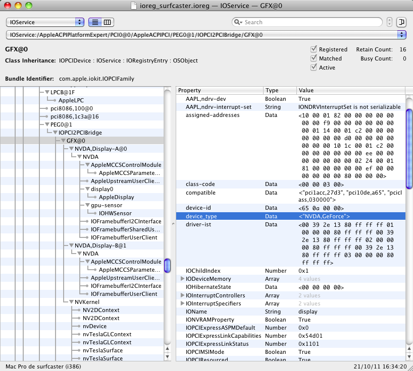

juanerson Posted October 21, 2011 Share Posted October 21, 2011 Hermano, NO es como si de una adivinanza se tratara, vayamos por la vía correcta, lo primero que necesitas es ver en tu ioreg cuál es la ruta precisa (ADR) de tu gráfica dedicada. Mira ESTE comentario. Así luego la buscamos directamente en tu dsdt para inyectar el código hack. Sube tu ioreg por favor. P.D. POR EJEMPLO la otra gráfica, la integrada, que NO nos interesa por ahora, pero sin embargo en la dsdt que me subiste hace unos días en nosolohd, todo indica que pudiera ser: Device (IGD0) { Name (_ADR, 0x00020000) Faltaría sólo confirmación desde el ioreg... me entiendes? Es decir, en el ioreg deben aparecer asociados a dicho dispositivo IGD0 tanto los FrameBuffers (FB), las propiedades del video integrado, la ruta (path), device-id, etc. En el ejemplo anterior es procedimiento inverso, PERO sabemos que debería ser así: 1) ioreg para ver cuál es la ruta del dispositivo, en este caso la gráfica dedicada. 2) ubicación en dsdt de la device, a través de su ADR. Dicha ubicación puede ser perfectamente a través del puerto PCI-E. 3) inyección-código hack antes del último breaker (llave) de cierre de la device. P.D2. Posibles "Devices" candidatas a ser la gráfica PCI-E (dedicada): PEG0 o PEG1. Ambas están en tu dsdt. Sin embargo éstos pudieran ser los puertos PCI-E, a la espera de la inyección de la gráfica en si. P.D3 Supongo que IGD1 es para extended display desde la gráfica integrada. Pero basta de suposiciones. Miremos el ioreg. Link to comment https://www.insanelymac.com/forum/topic/270633-grafica-intelhd-lion-y-appleintelsnbgraficsfbkex/#findComment-1763130 Share on other sites More sharing options...
surfcaster Posted October 22, 2011 Author Share Posted October 22, 2011 ioreg este es mi ioreg, la grafica esta levantada como te comente con el ati_init 64 bits no se si ello influira en algo, me estoy liando mucho y quizas sea por seguir alguna de las guias que hay por ahi (Tonimac/Pere), todas "enseñan" un ioreg con unos parametros que en mi caso no son iguales, cada maquina es diferente y ahi tengo el lio, logicamente no esperaba un "copiar y pegar" pero se me complica la cosa mas de lo esperado con esas diferencias Link to comment https://www.insanelymac.com/forum/topic/270633-grafica-intelhd-lion-y-appleintelsnbgraficsfbkex/#findComment-1763231 Share on other sites More sharing options...
juanerson Posted October 22, 2011 Share Posted October 22, 2011 En realidad se ve sencillo compañero. En tu ioreg tienes los datos propios que necesitas. 1) Por favor lee ESTE comentario y Analiza la captura de mi ioreg. Ahí ves la ruta de la gráfica, que en mi caso sí existe y la muestra porque está presente en la dsdt, en el ioreg aparece como acpi-path. Y en mi dsdt se llama Device (GFX0). 2) Lee ESTE otro comentario y analiza la captura de tu propio ioreg arriba. No esta presente el path (ruta o dirección) porque sencillamente no existe en tu dsdt, es el ATI_init que la genera virtualmente como dispositivo (device) GFX@0, pero no es real valga la redundancia. Entonces es la que necesitas agregar a la dsdt, con nombre Device (GFX0) para darle uno de cuatro (4) dígitos acorde al caso, teniendo siempre en cuenta la siguiente consideración: PEG0@1 = ADR 0x00010000. Presente en tu dsdt. Este es el puerto PCI-E a la izquierda del ioreg. Dentro de esta device deberás crear la que será la gráfica dedicada porque ya sabemos que no existe en la dsdt. En ese sentido, a la nueva device la llamarás GFX0 con ruta @0 = ADR Zero. Respetaremos esa ruta, ya que según tu ioreg esta será la más adecuada para la inyección. Estamos preparados con esto. 3) Para poder continuar, obviamente necesitamos agregar tanto la nueva device como el código hack, por lo tanto en segundo lugar es imprescindible que tengas listo dicho código a tu disposición para inyectarlo. Esta tarea se basa en revisar varios códigos y comparar, buscando en los foros es altamente probable que encuentres para la G210 o G220, también te sirve cualquier otra gráfica como referencia. Entonces como orientación la idea general es que te quede algo similar a esto: Device (PEG0) // puerto PCI-E, aquí comienza { Name (_ADR, 0x00010000) // ruta @1 del puerto ... ... aquí va todo el código original que trae PEG0, y justo antes de su última llave de ... cierre creas la nueva device: Device (GFX0) // comienzo de la gráfica dedicada { Name (_ADR, Zero) // ruta o dirección sugerida por el ATI_init, path @0 Method (_DSM, 4, NotSerialized) // comienzo del hack { Store (Package () { ... ... aquí va todo el código hack, que finaliza con: }, Local0) DTGP (Arg0, Arg1, Arg2, Arg3, RefOf (Local0)) Return (Local0) } // fin del hack } // fin de la gráfica dedicada } // esta es la última llave de PEG0, aquí termina el dispositivo puerto PCI-E 4) Por último aplicamos la corrección de zoliky, ya te debes haber dado cuenta del "error" o dato incompatible con la 10.7.2 aplicado por el ATI_init. En tu ioreg se aprecia claramente a la derecha donde dice "device_type" aparece como "NVDA,GeForce", el cual deberá ser reemplazado por "NVDA,Parent". Repito: en "device_type". Eso debe ser todo. Espero que te sirva de ayuda. Saludos. Link to comment https://www.insanelymac.com/forum/topic/270633-grafica-intelhd-lion-y-appleintelsnbgraficsfbkex/#findComment-1763327 Share on other sites More sharing options...
