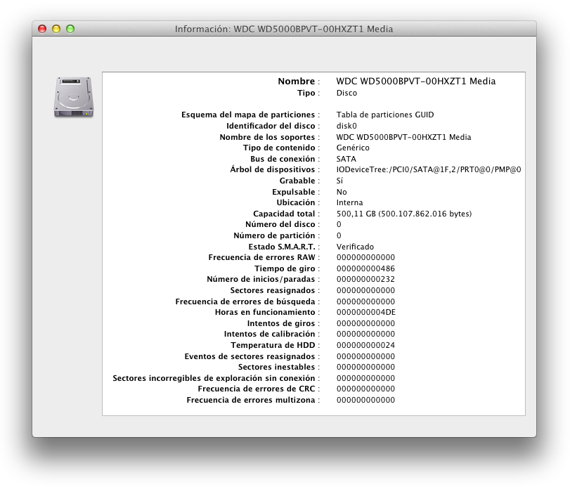

Derty Posted October 17, 2011 Share Posted October 17, 2011 he tenido un problema similar con un WD green de 1,5 Tb, no me agarraba el boot sector, me daba errores según el arranque, quise actualizar el chameleon y me decía que seguía con el anterior..., a veces booteaba a veces no... al final deje el WD 500 black edition como arranque.... pero no se quien de los dos va por la senda correcta, o ambos claro. o sea no aporto nada útil... a jajaja miren incluso reformateado y particionado me quedaron sectores inestables.... Nombre : WDC WD15EADS-00P8B0 Media Tipo : Disco Esquema del mapa de particiones : Tabla de particiones GUID Identificador del disco : disk2 Nombre de los soportes : WDC WD15EADS-00P8B0 Media Tipo de contenido : Genérico Bus de conexión : SATA Árbol de dispositivos : IODeviceTree:/PCI0/SATA@1F,2/PRT4@4/PMP@0 Grabable : Sí Expulsable : No Ubicación : Interna Capacidad total : 1,5 TB (1.500.301.910.016 bytes) Número del disco : 2 Número de partición : 0 Estado S.M.A.R.T. : Verificado Frecuencia de errores RAW : 000000000000 Tiempo de giro : 0000000016D1 Número de inicios/paradas : 000000000CE3 Sectores reasignados : 000000000000 Frecuencia de errores de búsqueda : 000000000000 Horas en funcionamiento : 00000000188D Intentos de giros : 000000000000 Intentos de calibración : 000000000000 Temperatura de HDD : 000000000020 Eventos de sectores reasignados : 000000000000 Sectores inestables : 000000000002 Sectores incorregibles de exploración sin conexión : 000000000000 Frecuencia de errores de CRC : 000000000000 Frecuencia de errores multizona : 000000000000 Link to comment https://www.insanelymac.com/forum/topic/270148-boot0gpt-boot0error/#findComment-1761384 Share on other sites More sharing options...
