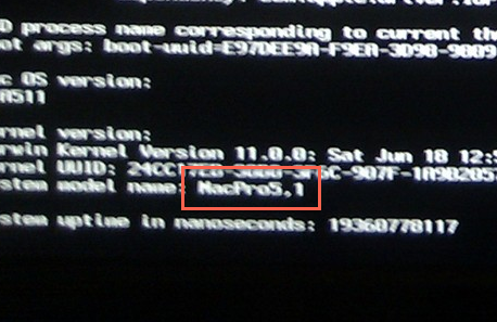

roberteddu86 Posted October 12, 2011 Share Posted October 12, 2011 Ciao, eccomi alle prese con il mio primo hackhintosh... e come buon inizio un bel kernel panic: Ho installato lion da usb seguendo la guide presenti nel forum e poi installato il bootloader tramite chameleon wizard. La macchina è quella in firma. Roberto. Link to comment https://www.insanelymac.com/forum/topic/270098-aiuto-lion-boot-ga-z68xp-ud4/ Share on other sites More sharing options...
Fiox89 Posted October 14, 2011 Share Posted October 14, 2011 Brutta scheda video la tua...credo il kernel panic sia dovuto a quello. Se hai un'altra scheda cerca di fare l'installazione con quella Hai una scheda video integrata nella cpu? Link to comment https://www.insanelymac.com/forum/topic/270098-aiuto-lion-boot-ga-z68xp-ud4/#findComment-1759779 Share on other sites More sharing options...
roberteddu86 Posted October 14, 2011 Author Share Posted October 14, 2011 Brutta scheda video la tua...credo il kernel panic sia dovuto a quello. Se hai un'altra scheda cerca di fare l'installazione con quella Non saprei.... Poi dovrebbe essere completamente compatibile da osx 10.6.8. Hai una scheda video integrata nella cpu? Si il processore se non ricordo male ha la gpu hd3000 integrata e sbloccata. (Al max è la HD2000) Link to comment https://www.insanelymac.com/forum/topic/270098-aiuto-lion-boot-ga-z68xp-ud4/#findComment-1759794 Share on other sites More sharing options...
Fiox89 Posted October 14, 2011 Share Posted October 14, 2011 Non saprei.... Poi dovrebbe essere completamente compatibile da osx 10.6.8. Si ma è una procedura un pò complicata, e va comunque eseguita una volta installato il sistema Si il processore se non ricordo male ha la gpu hd3000 integrata e sbloccata. (Al max è la HD2000) Allora rimuovi la scheda video (o disabilitala dal bios) e lascia attiva la scheda integrata. In questo modo forse riuscirai ad avviare Link to comment https://www.insanelymac.com/forum/topic/270098-aiuto-lion-boot-ga-z68xp-ud4/#findComment-1759837 Share on other sites More sharing options...

roberteddu86 Posted October 14, 2011 Author Share Posted October 14, 2011 Se hai un'altra scheda cerca di fare l'installazione con quella Non ho un altra scheda video.. ho provato con quella integrata ma nisba. CMQ.. io l'installazione l'ho completata. Ma all'avvio ottengo sempre quell'errore. riesco ad avviare lion solo attraverso lionboot con i parametri -x-v. Bene o male al sistema riesco ad accedere ed ho anche internet. Ciao @mm67 solutions? UPDATE: illuminato dal messaggio di mm67 (grazie) ho avviato multisbeast lion e ho cambiato da macpro a imac 12,2. E il sistema parrebbe avviarsi correttamente. Lascio in sospeso, per dei test. (leggi passaggio a lion 10.7.2) Posso tenere il post aperto per problematiche relative agli altri componenti della mobo ancora da configurare come audio e usb3? Grazie Ciao Link to comment https://www.insanelymac.com/forum/topic/270098-aiuto-lion-boot-ga-z68xp-ud4/#findComment-1760118 Share on other sites More sharing options...
