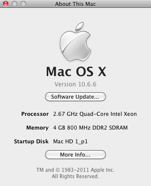

Gigabyte EP41-UD3L
Core 2 Quad 2.66 Q8400
4Gb Kingstone DDR2 800
G-Force 9500GT 1Gb
Fonte SeaSonic 650W
3 HDs 1Tb Seagate Barracuda 7200.12 em partições de 500Gb
Mac OSX 10.6.6
