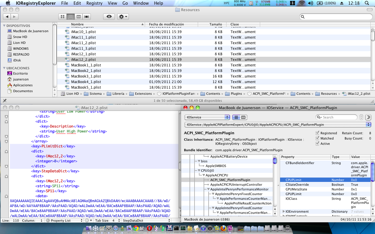

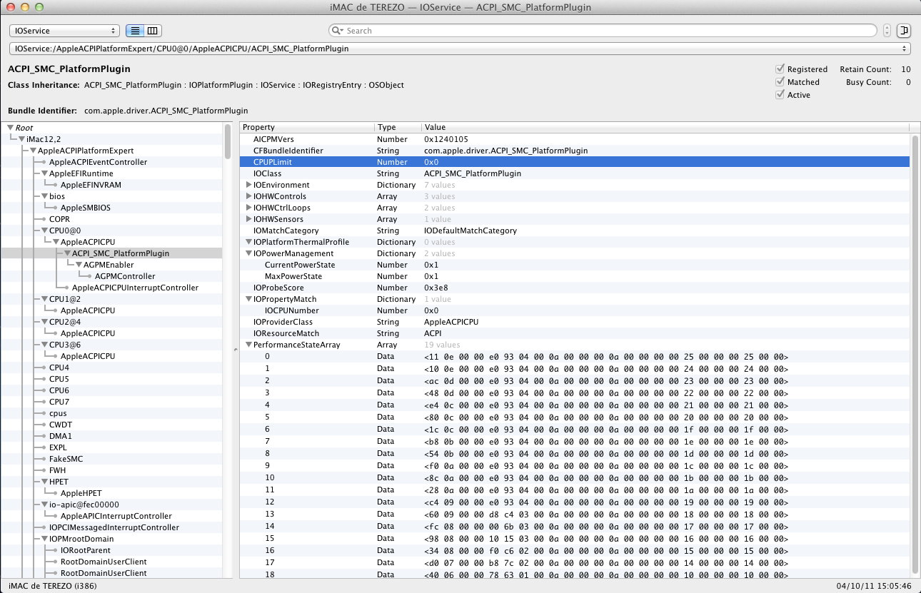

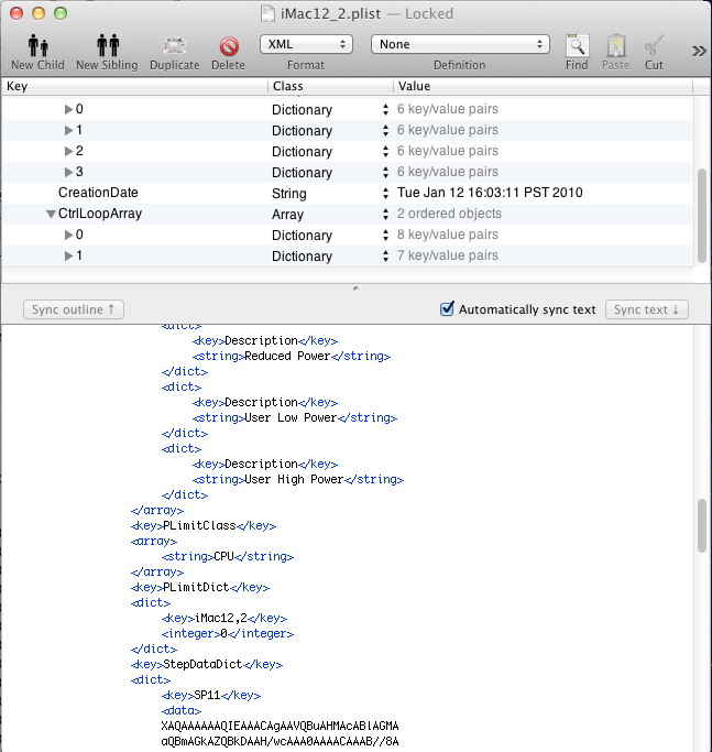

juanerson Posted October 4, 2011 Share Posted October 4, 2011 Sobre SpeedStep nativo, por favor chequea lo siguiente, que "en teoría" debe funcionar: 1) Sólo lee ESTO como referencia, para que entiendas como funciona el SpeedStep en Hackintosh. Es un ejemplo. 2) Una vez que entiendas el propósito, analiza la captura de pantalla para que busques en tu instalación de Lion que ciertamente tengas el archivo con las cinco (5) líneas. Para el perfil iMac12,2 el SS viene activado de fábrica. 3) Revisa "pero BIEN" esta vez en el IOReg: selecciona "ACPI_SMC_PlatformPlugin" (a la izquierda), y a la derecha revisa que tengas tanto P-states (PerformanceStateArray) como C-states (0x1240105), que en muchos casos las BIOS los traen bien definidos, al menos los P-States. De lo contrario éstos valores (sólo los que necesites) tendrán que ser generados a través de Chameleon usando los flags desde el /Extra/org.chameleon.Boot.plist: <key>GeneratePStates</key> <string>Yes</string> <key>GenerateCStates</key> <string>Yes</string> <key>CSTUsingSystemIO</key> <string>Yes</string> Link to comment https://www.insanelymac.com/forum/topic/269526-multiples-problemas/#findComment-1756012 Share on other sites More sharing options...
TERESO Posted October 4, 2011 Author Share Posted October 4, 2011 Derty: Con tu DSDT , nada todo igual, solo que no me funciona el audio. Para el audio utilizo un AppleHDA 2.1.1 patcheado, de tony mac (para el 10.7.1), pero con este codegi en el DSDT Device (HDEF) { Name (_ADR, 0x001B0000) Method (_PRW, 0, NotSerialized) { Return (Package (0x02) { 0x0D, 0x05 }) } Method (_DSM, 4, NotSerialized) { Store (Package (0x04) { "layout-id", /**** Is ResourceTemplate, but EndTag not at buffer end ****/ Buffer (0x04) { 0x79, 0x03, 0x00, 0x00 }, "PinConfigurations", Buffer (Zero) {} }, Local0) DTGP (Arg0, Arg1, Arg2, Arg3, RefOf (Local0)) Return (Local0) } } Que kext utilizas para que funcione con tu código? He intentado patchear con algún tuto pero no me ha funcionado. Juanerson: ahora entiendo!!! Disculpa había interpretado tu respuesta en otro hilo que el código 0x00 diba ser otro, que eso indicaba que no estaba activo, en verdad siempre estubo entonces el SS y aun sin la inyección del camaleón, verdad? Aquí están las capturas, están las 5 lineas y según entendí, esta todo activo a través del ioregexplorer. Simplemente el SMC Monitor no me da datos correctos. Esto tiene solución? Sobre la grafica, veo que no esta activo y según leí hay que agregar el perfil de la placa con sus valores termales al AGPM al perfil del imac 12.2, verdad? Sin estos perfiles como están los estados de energía ? al máximo, o tiene algún control estandarte? Muchas gracias , seguiré a ver que descubro sobre el mouse y el spotlight Link to comment https://www.insanelymac.com/forum/topic/269526-multiples-problemas/#findComment-1756054 Share on other sites More sharing options...
