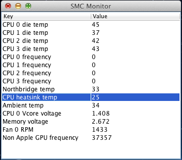

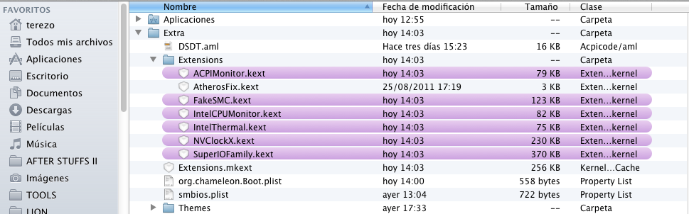

TERESO Posted September 23, 2011 Share Posted September 23, 2011 Hola amigos otras con problemas, he probado todos los fakesmc y plugins para que funcione, pero no logro que la lectura sea correcta, ni el voltaje del micro ni memoria estan correctas, ni la frequencia del procesador aparece. Tampoco se si el speedsteep esta activado y funcionando, he intemtado activarlo con el Chameleon , peor no pasa nada. Les dejo capturas del extra y el reporte del SMC Monitor. Como veran los datos de la potencia tambien estan mal Muchas gracias Link to comment https://www.insanelymac.com/forum/topic/268752-ayuda-c-states-y-p-states-p67-sandy-bridge/ Share on other sites More sharing options...

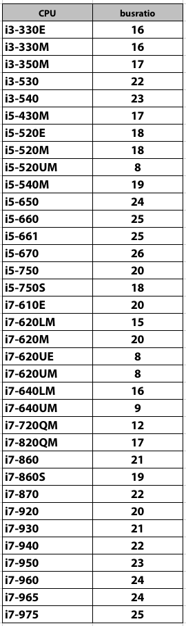

Hugo_bee Posted September 23, 2011 Share Posted September 23, 2011 hola! provo a spiegarti: in Snow tu puoi usare 3 cose: -Voodoopstate.kext in /system/library/extensions -enableCstate=yes -enablepstate=yes in /extra/com.apple.boot.plist Attento: quale CPU usi? tu devi definire il flag nell'avvio busratio=xx dove xx è uguale al valore indicato da Intel esempio: busratio=20 per processori i7 sandybrige ultima cosa: in Lion Voodoopstate non si può usare! ciao ps. estoy studiando espagnol.. primero año.. Link to comment https://www.insanelymac.com/forum/topic/268752-ayuda-c-states-y-p-states-p67-sandy-bridge/#findComment-1752077 Share on other sites More sharing options...
TERESO Posted September 26, 2011 Author Share Posted September 26, 2011 gracias ugokind por la respuesta. uso lion 10.7.1 , i5 2500k , ga-p67a-ud3-b3, todos los datos estan en mi firma por eso no lo aclare antes. Todo lo que sugeriste ya lo he probado sin exito. Cual es el bus ratio para el i5 2500k ? Link to comment https://www.insanelymac.com/forum/topic/268752-ayuda-c-states-y-p-states-p67-sandy-bridge/#findComment-1753088 Share on other sites More sharing options...
Derty Posted September 26, 2011 Share Posted September 26, 2011 Core i7 2600K: busratio=34 Core i5 2500K: busratio=33 en la pagina de intel... http://ark.intel.com/compare/41316,41318,4...3,52213,52214,5 Link to comment https://www.insanelymac.com/forum/topic/268752-ayuda-c-states-y-p-states-p67-sandy-bridge/#findComment-1753098 Share on other sites More sharing options...

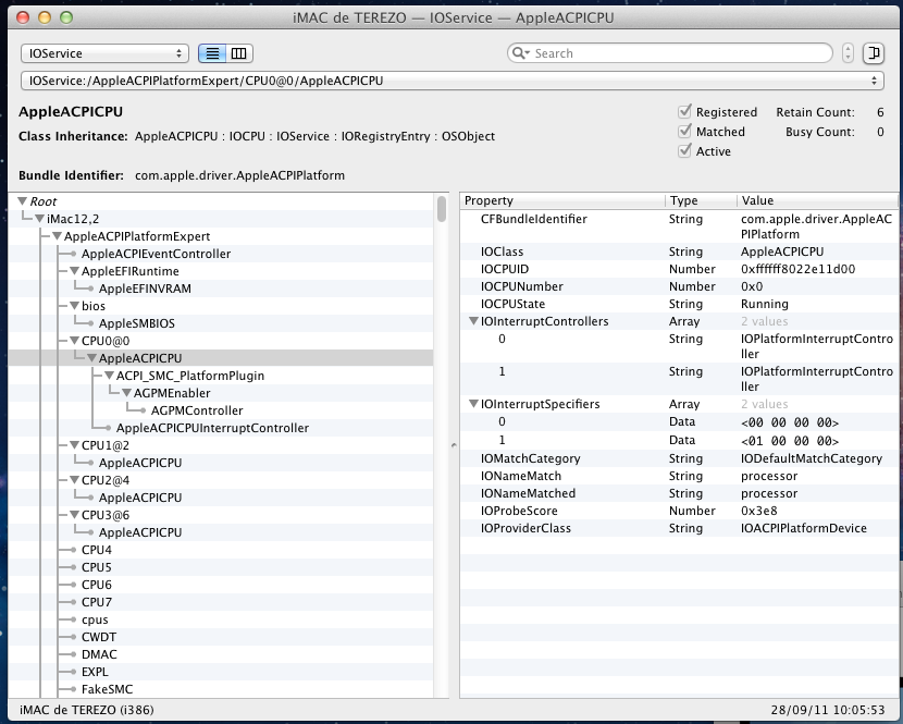

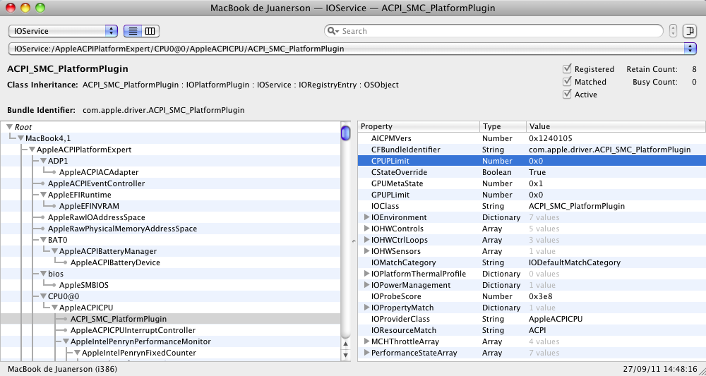

juanerson Posted September 27, 2011 Share Posted September 27, 2011 SpeedStep Nativo se comprueba tanto en Snow como Lion con la aplicación IORegistryExplorer, en "CPUPLimit" a la derecha de la captura debe aparecer 0x0 (cero). Como te puedes dar cuenta también existe SS a nivel de la gráfica y es la Propiedad "GPUPLimit". Cualquier otro valor distinto a cero indica que SS NO está activado. Así de simple. Saludos. P.D. Lo más importante es que todos estos datos dependen del Perfil (smbios.plist) que uses, el cual debe ser acorde a tu configuración, para que haya coherencia en la implementación de SS, entre otras cosas, y que son vitales en 10.6.8 y 10.7. 1 Link to comment https://www.insanelymac.com/forum/topic/268752-ayuda-c-states-y-p-states-p67-sandy-bridge/#findComment-1753586 Share on other sites More sharing options...

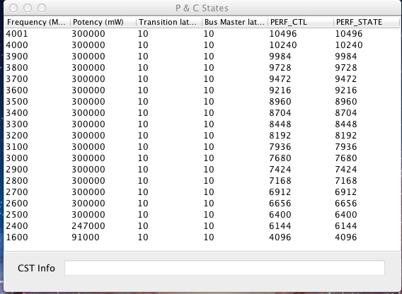

TERESO Posted September 28, 2011 Author Share Posted September 28, 2011 Gracias juanerson, me has dado un dato muy bueno, efectivamente no esta activado mi SS. Todas estas cosas serian un poco mas facil si sabriamos estos detalles de donde comprobar que funciona y que no. El SMBios que uso es el imac12,2 , entiendo que este es el va para el Sandy bridge. Dellcorreo: yo utilizo el champlist, para generar el smbios, tiene una base de datos muy buena y la actualizan continuamente. Segun he visto, para i7 x58 , el macpro 4,1 es el que va. Edit: Agrege las tablas SSDT ( Son de i7 SB) al extra y esto es lo que obtube, parece funcionar Link to comment https://www.insanelymac.com/forum/topic/268752-ayuda-c-states-y-p-states-p67-sandy-bridge/#findComment-1753814 Share on other sites More sharing options...
