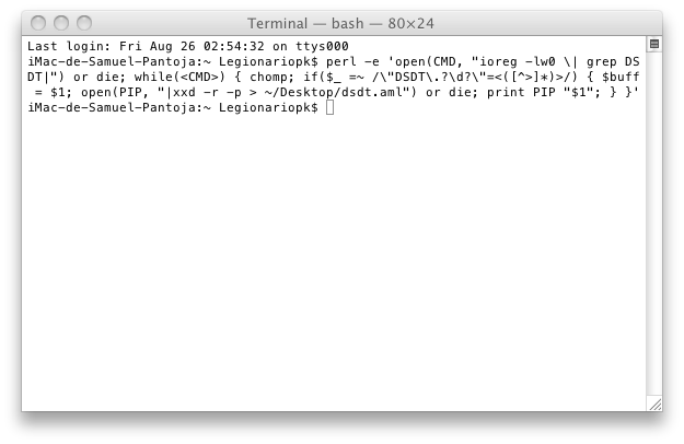

Doublepranks Posted August 26, 2011 Share Posted August 26, 2011 Graças!! então galera eu to tentando refazer meu DSDT mas por algum motivo o dsdt autopacher não ta compilando! ele para avisando que deu 3 erros diferentes! será que alguem pode compilar pra mim? usei esse comando pra extrair a minha dsdt "clean" eu to fazendo isso pra poder adicionar o HDEF do codec ALC888b pra tentar ativar o audio aqui! agradeço quem poder me ajudar. dsdt.aml.zip Link to comment https://www.insanelymac.com/forum/topic/266486-ajuda-com-dsdt-autopatcher/ Share on other sites More sharing options...
MaLd0n Posted August 26, 2011 Share Posted August 26, 2011 o seu DSDT já está editado DSDT "clean" só se vc extrair diretamente do bios sem usar nenhum DSDT Link to comment https://www.insanelymac.com/forum/topic/266486-ajuda-com-dsdt-autopatcher/#findComment-1740362 Share on other sites More sharing options...

MaLd0n Posted August 26, 2011 Share Posted August 26, 2011 OLA COMO FACO PRA OBTER O DSDT PRA ESSA PLACA? ASUS P5P43TD é só vc rodar no terminal perl -e 'open(CMD, "ioreg -lw0 \| grep DSDT|") or die; while(<CMD>) { chomp; if($_ =~ /\"DSDT\.?\d?\"=<([^>]*)>/) { $buff = $1; open(PIP, "|xxd -r -p > ~/Desktop/dsdt.aml") or die; print PIP "$1"; } }' o DSDT vai ser gerado no desktop vc pode começar a edição Link to comment https://www.insanelymac.com/forum/topic/266486-ajuda-com-dsdt-autopatcher/#findComment-1740422 Share on other sites More sharing options...
