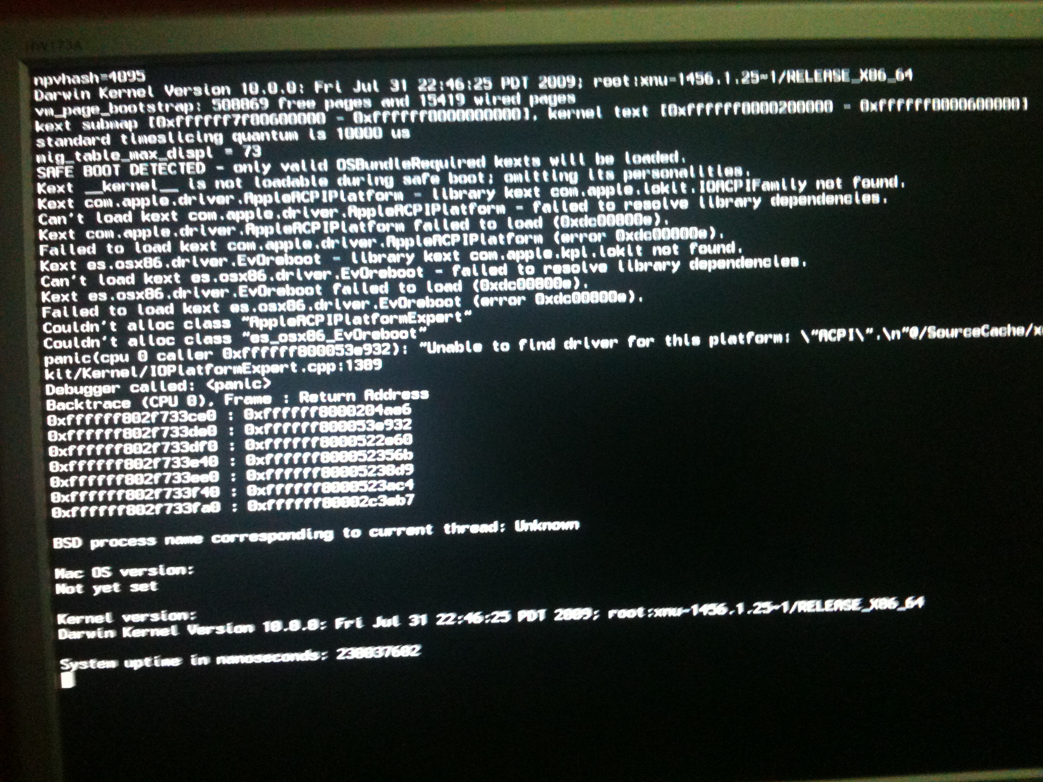

XTGTech Posted August 24, 2011 Author Share Posted August 24, 2011 XTGTech, até onde você chega exatamente?? E o que acontece? O computador re-inicia ou apenas trava??Eu instalei numa placa semelhante e foi muito tranquilo, sem problemas. ve se esta imagem ajuda alguma coisa Link to comment https://www.insanelymac.com/forum/topic/266347-ajuda-instalar-osx-1063-ga-ux58-ud5/#findComment-1739426 Share on other sites More sharing options...
PingoLinkin Posted August 24, 2011 Share Posted August 24, 2011 XTGTech você configurou a sua BIOS? Mudou de IDE -> AHCI ? Link to comment https://www.insanelymac.com/forum/topic/266347-ajuda-instalar-osx-1063-ga-ux58-ud5/#findComment-1739439 Share on other sites More sharing options...
XTGTech Posted August 24, 2011 Author Share Posted August 24, 2011 XTGTech você configurou a sua BIOS? Mudou de IDE -> AHCI ? Sim mudei o IDE -> AHCI e o HPET para 64 Bits bloqueia sempre... ja desconfiei do DVD, tenho uma versão retail do Snow Leopard 10.6.3 e tambem teste com 1 dvd dum macbook pro e tambem não deu... tentei com hackbook V56 V7 e com o Gigabyte Intel boot nada funcionou... li o guide pareceu-me simples... mas nao sei o que se esta a passar de errado Link to comment https://www.insanelymac.com/forum/topic/266347-ajuda-instalar-osx-1063-ga-ux58-ud5/#findComment-1739456 Share on other sites More sharing options...
PingoLinkin Posted August 24, 2011 Share Posted August 24, 2011 Cara, vê só. Reseta a tua BIOS, só altera o IDE -> ARCH e tenta com esse cd de Boot: http://anonym.to/?http://www.mediafire.com/?3zj32dwaaz9g19m Caso não ocorra bem, tente atualizar a BIOS para uma versão mais recente. Mas tenha cuidado na hora que fizer isso, pois com BIOS não se brinca. Essas são as minhas dicas, devem existir outras saídas, mas essas são as que tenho na cabeça neste momento. Abraços. Link to comment https://www.insanelymac.com/forum/topic/266347-ajuda-instalar-osx-1063-ga-ux58-ud5/#findComment-1739513 Share on other sites More sharing options...
