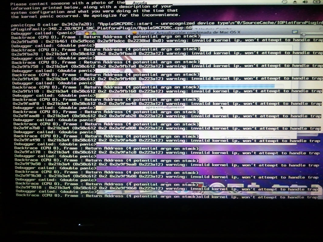

fercasma Posted May 20, 2011 Share Posted May 20, 2011 Lo dicho, Intento actualizar a cualquier version de snow leopard y mientras se realiza la instalacion el problema es el mismo, doble kernel panic, he estado mirando pero no encuentro solucion. Mi portatil es un HP G62-BB85SS A ver si alguien me puede ayudar. Gracias ante todo Link to comment https://www.insanelymac.com/forum/topic/257460-problema-con-cualquier-update/ Share on other sites More sharing options...
surfcaster Posted May 20, 2011 Share Posted May 20, 2011 para actualizar debes bajarte el comboupdate desde apple, bajartelo NUNCA instalarlo directamente desde actualizacion de software, una vez bajado haz copia de tu carpeta extra por si acaso, copiate tambien los kext de audio, vodoohda o applehda, de los del USB iousbmasstorage y iousbfamily, elimina el sleepenabler e instala entonces la actualizacion, una vez instalada no renicies, vuelve a colocar la copia de la carpeta extra, vuelve a instalar los kext del USB, los del audio y entonces reinicia Link to comment https://www.insanelymac.com/forum/topic/257460-problema-con-cualquier-update/#findComment-1686266 Share on other sites More sharing options...
fercasma Posted May 20, 2011 Author Share Posted May 20, 2011 Buenas, Todo esto que comentas ya lo he hecho. El kernel panic me sale durante la instalacion y es lo que me estraña. No se si alguien sabra algun otro metodo para actualizar. Hasta pronto, y agradezcon muchisimo tu respuesta Link to comment https://www.insanelymac.com/forum/topic/257460-problema-con-cualquier-update/#findComment-1686405 Share on other sites More sharing options...
ruben rodenas cebrian Posted May 25, 2011 Share Posted May 25, 2011 para actualizar debes bajarte el comboupdate desde apple, bajartelo NUNCA instalarlo directamente desde actualizacion de software, una vez bajado haz copia de tu carpeta extra por si acaso, copiate tambien los kext de audio, vodoohda o applehda, de los del USB iousbmasstorage y iousbfamily, elimina el sleepenabler e instala entonces la actualizacion, una vez instalada no renicies, vuelve a colocar la copia de la carpeta extra, vuelve a instalar los kext del USB, los del audio y entonces reinicia ami me pasa lo mismo lloro Link to comment https://www.insanelymac.com/forum/topic/257460-problema-con-cualquier-update/#findComment-1688378 Share on other sites More sharing options...
